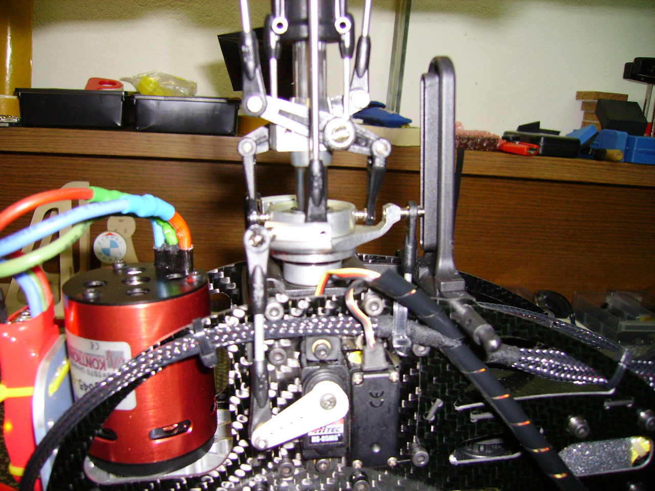

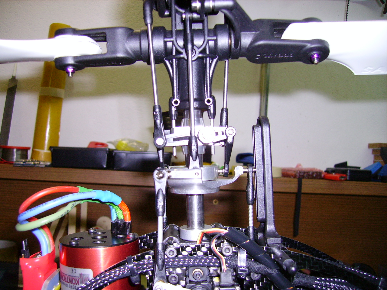

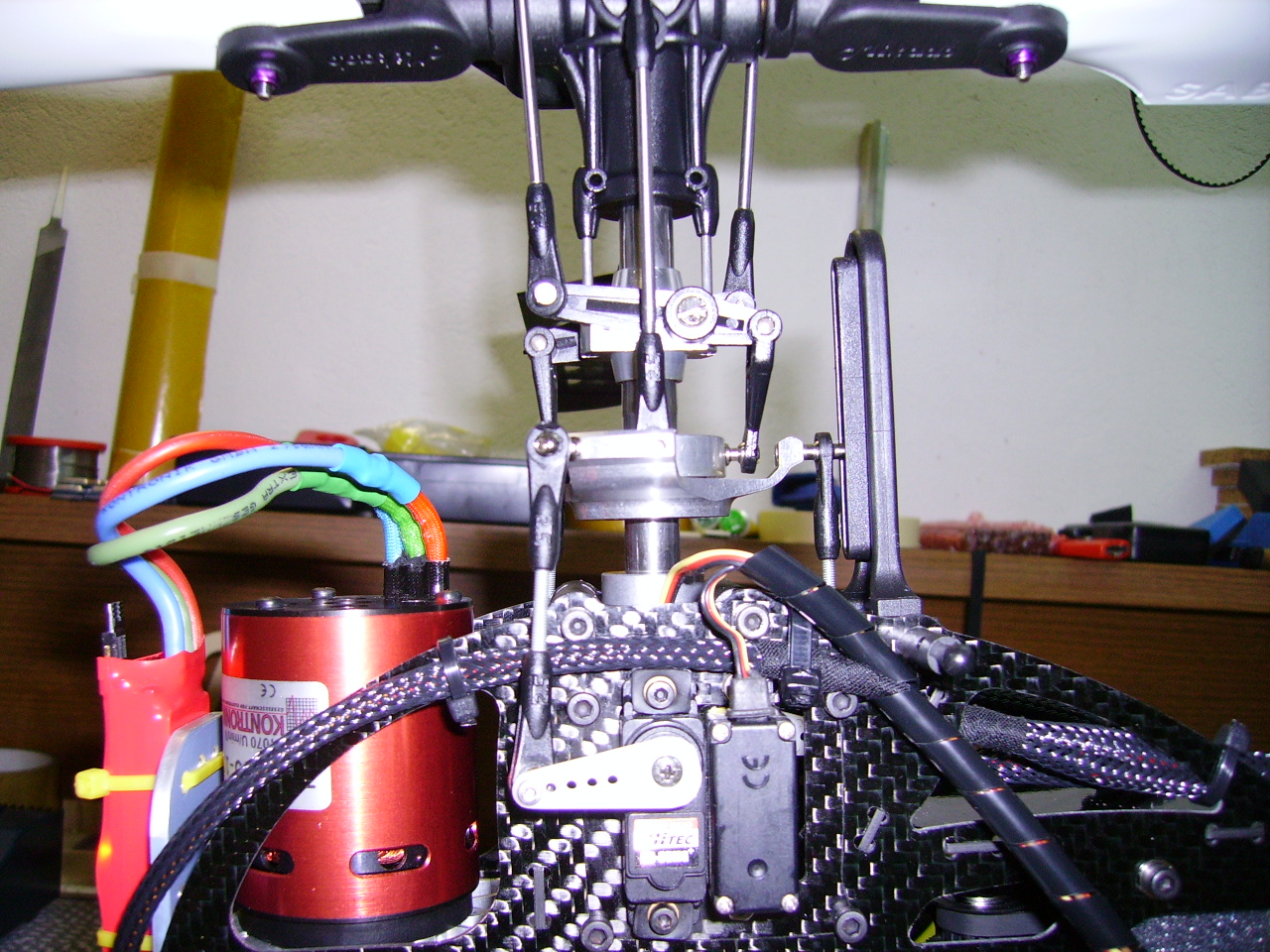

Wolte gestern meinen Logo 10 auf 3D einstellen aber ich bekomme das mit den negertiv Pitch nicht hin :(
Ich habe 3 Bilder gemacht das siet man bei Pitch min das die TS fast ganz unten ist und ich nur einen pitchwert vo -8° habe
Pitch NT ist 0°
Pitch Max +11°
Pitch Min -8°
MFG Martin

und plus 11 ist eh zuviel,
plus 10 und minus 9 reicht locker
und dazu musst du nur deine Gestänge anpassen
