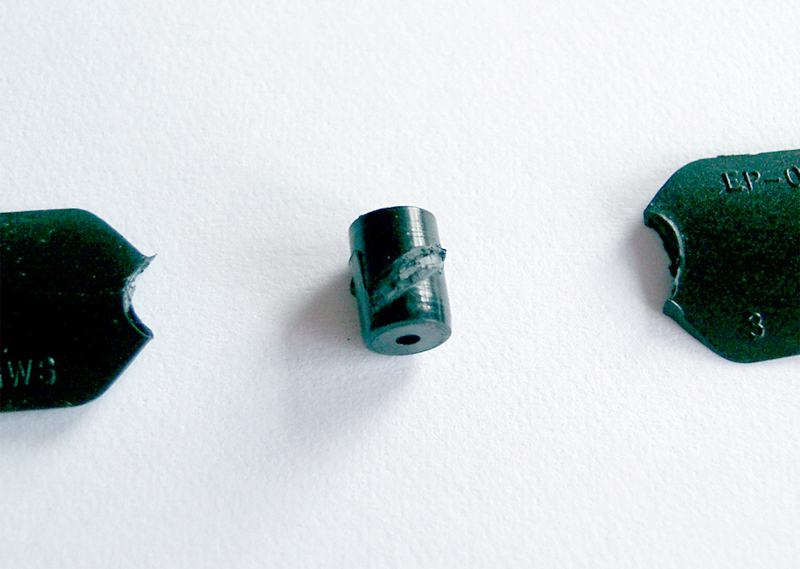

Gestern passierte dann etwas, was mich an der Qualität der Blätter zweifeln lässt ...
Ich schwebte vor mir in Augenhöhe als ich voll Pitch gab für einen Überschlag. Plötzlich ein Knall und der Heli drehte sich wie wild um die Hochachse.
Reflexmässig den AR Schalter betätigt und langsam abgesetzt - Nix passiert.
Dann fiel plötzlich ein Heckrotorblatt (zumindest eine Hälfte) neben den Heli. Ich staunte nicht schlecht. Die beiden Blatthelften waren komplett vom Mittelstück abgerissen!!!
Die andere Hälfte konnte ich dann auch noch finden.
Da kein Zusammestoss mit einem Hinderniss vorhanden war, gehe ich davon aus, dass die Qualität der schwarzen Protech Blätter nicht die gleiche wie die der orangenen GWS Blätter ist.

Also...auf dem unteren Bild sieht man am linken Rand noch deutlich die letzten beiden Buchstaben des Herstellers: proteWS?
Das sind doch auch GWS! mir sind die Orangen auch schon mal kaputtgegangen (beim Landen, aber genau an der selben Stelle..) und nehm nun die vom V2.
(Vielleicht einfach mal einen erwischt, der etwas früh oder zu spät aus der Form gestoßen wurde oder so)
Grüße Wolfgang
