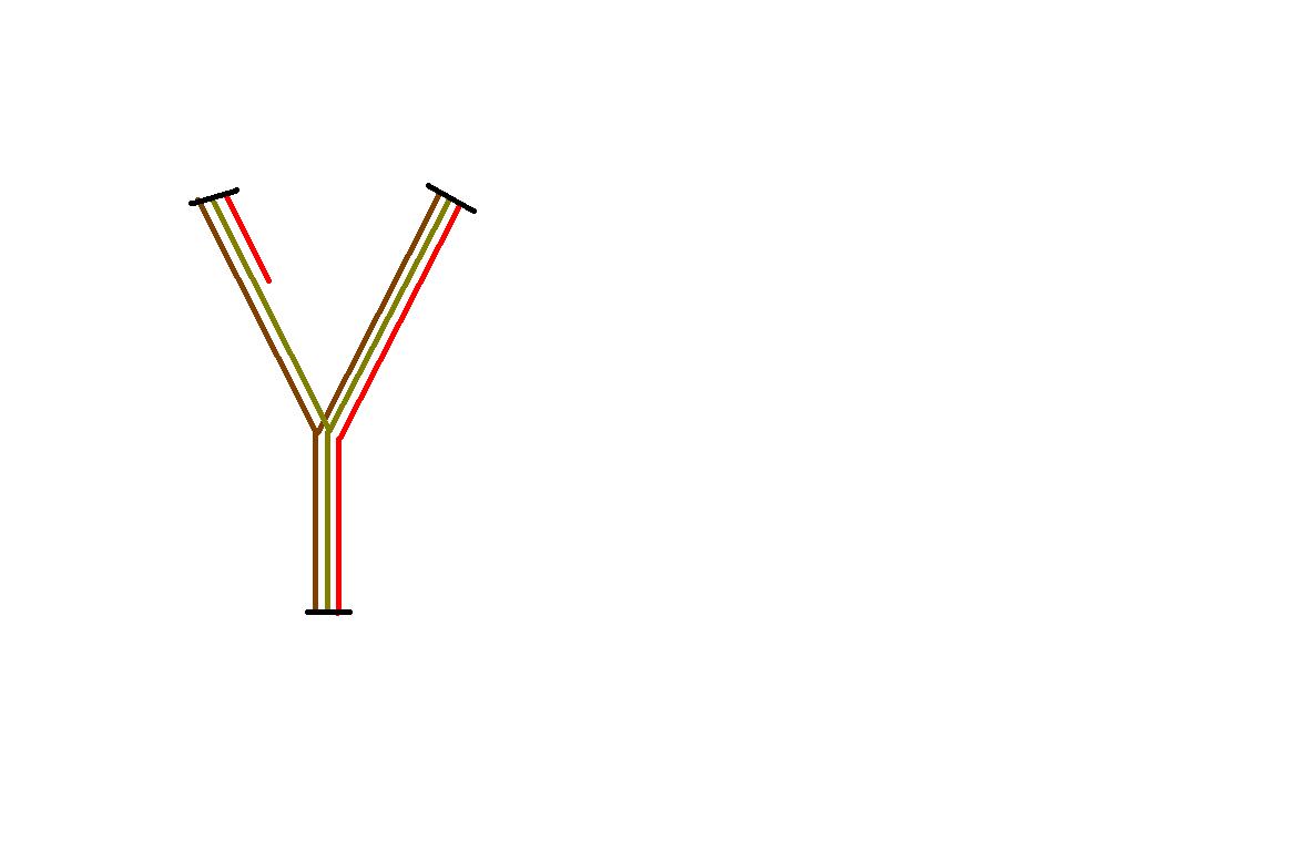

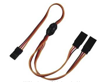

mit dem BEC hat er folgendes gemacht..... er hat sich ein Y-Stecker gekauft (siehe Anhang)
ich denke mal das in diesem BEC-Y-Verteiler eine der beiden Plus-Leitungen Blind endet - oder???
Ben
kawa-zx9r
Beiträge: 1374
Registriert: 23.12.2006 14:14:44
Wohnort: Dasing
#5 Re: 2x Brushless Regler an einem Akku anschließen - so richtig??
Beitrag von kawa-zx9r »
Heli-Ben84 hat geschrieben:ich denke mal das in diesem BEC-Y-Verteiler eine der beiden Plus-Leitungen Blind endet - oder???
Glaub ich eher nicht, da diese Kabel ja auch für 2 Servos benutzt werden. Eins davon ginge dann nicht.
Heli-Ben84
Beiträge: 887
Registriert: 02.06.2008 13:48:06
Wohnort: Biebergemünd
#6 Re: 2x Brushless Regler an einem Akku anschließen - so richtig??
Beitrag von Heli-Ben84 »
Also so.... mal abgesehen von der Kabelreihenfolge :oops:
Zuletzt geändert von Heli-Ben84 am 29.07.2009 08:34:07, insgesamt 1-mal geändert.
kawa-zx9r
Beiträge: 1374
Wohnort: Dasing
#7 Re: 2x Brushless Regler an einem Akku anschließen - so richtig??
Jetzt passts :D
Heli-Ben84
Beiträge: 887
#8 Re: 2x Brushless Regler an einem Akku anschließen - so richtig??
Kann er da einfach am Y-Verteiler das eine Plus-Kabel durchschneiden und isolieren? Dann hätte er sich Lötarbeit gespart :wink:
kawa-zx9r
Beiträge: 1374
Wohnort: Dasing
#9 Re: 2x Brushless Regler an einem Akku anschließen - so richtig??
Er kann auch, so wie Crizz schon schrieb, einfach ein rotes Kabel aus dem Stecker ziehen. Dann spart man sich später die Lötarbeit falls das Kabel mal für Servos verwendet werden soll. Isolieren ist aber Pflicht.
