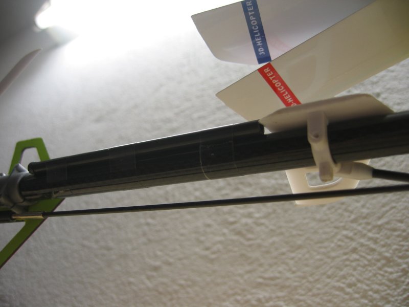

Hab' dort, wo die Rotorblätter ins Heckrohr einschlagen könnten einfach ein Stück 5mm-Kohlerohr mit Klebeband befestigt - hat schon zweimal gehelft!.Alex16 hat geschrieben:Kann man dagegen was machen?
UWE
P.S. ... jaja, das Höhenleitwerk ...
