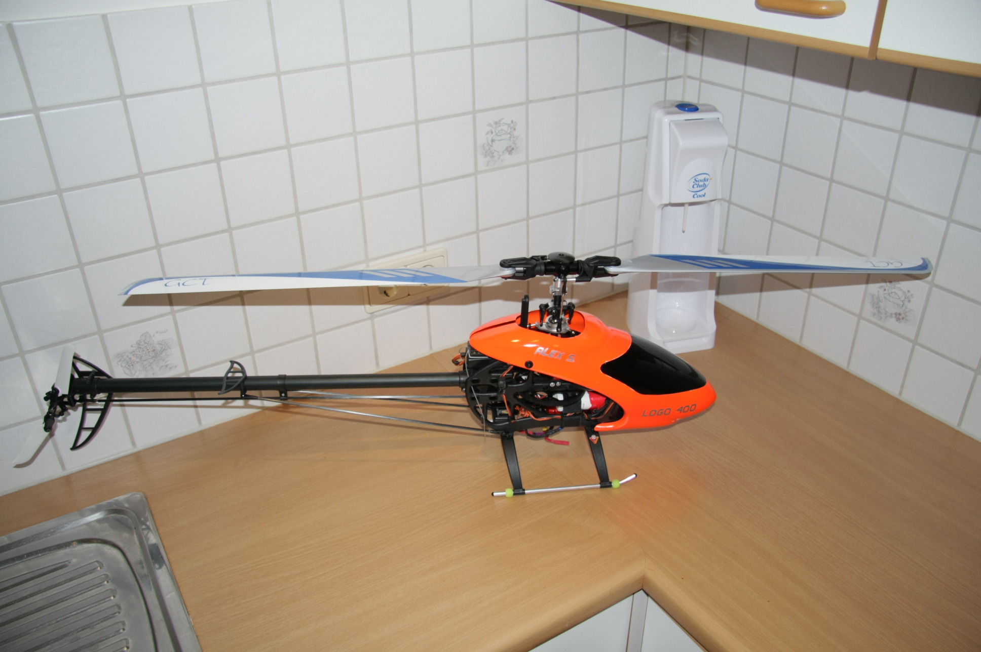

Hier noch ein Foto von meinem Logo 400 mit dem Logo 10 Heck sowie mit den GTC 475 mm Blättern.
:lol:
Logo 400 mit Logo 10 Heck

auf den Logo 10 gehen maximal 530er Blätter, für mehr muss das längere Heckrohr dran.
Olli

c1olli hat geschrieben:auf den Logo 10 gehen maximal 530er Blätter, für mehr muss das längere Heckrohr dran.
richtig, für 550er braucht(e) man das XL-Heck (langes Rohr und langer Riemen).
