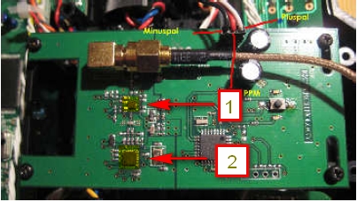

hab mal hier alles durchgelesen, auch Beiträge in anderen Foren zu diesem Thema. Jumpjunky hat mich irgendwie infiziert.
@Jumpjunky:
Ich muss mir das mal bei Dir live anschauen und dann rüste ich meine MX-16s auch um, ich mag die halt, wegen Ihrer Bedienungsfreundlichkeit und die Möglichkeit die Schalter wahllos mit Funktionen zu belegen. Das war immer ein Aus für eine DX-7-Anlage.
So wie bei Dir, kann ich dann auch nach belieben auf 35 MHZ oder 2G4 wahlweise umschalten.
Interressant fand ich den Link dort:
http://www.rc-network.de/forum/showthread.php?t=128269
Ist nicht das 2G4 Umrüstset wie hier, aber es zeigt das in Sachen Senderantenne diese vorne plaziert werden kann an der MX-16s. Das kommt mir als Pultflieger natürlich sehr entgegen
Den Sicherheitsschalter finde ich auch gut, der dort erwähnt wird, wie auch die Betriebsanzeige für 35 MHz oder 2G4 via Leuchtdioden unterm Graupner Logo.

soooooooo! heute testflug gemacht
und ich muss gleich sagen: didi hatte recht, von den geruppel merkt man beim flug
überhaupt nix! mir ist auch sofort aufgefallen, dass alles direkter läuft. beim schweben musste ich erstmal 5% expo drauf legen,
weil ich nicht mal mehr vernünftig schweben konnte
dass es gleich alles viel schneller geht "WIE AM SIM" was ja überall immer zu lesen ist, kann ich nun nicht sagen.
aber ich hatte auch schon früher keinen unterschied zu meinem pcm und dem simulator gemerkt.
dafüer ist meine gehirn latenz wohl zu lahm
leider hatte ich in einem flug gleich zwei heftige ausfälle, beim empfänger. sah zwar durch heftiges zucken wie eine ppm funkstörung aus,
aber ich gehe mal davon aus, dass meinem sub-c 4 zeller dann doch die spannung fehlt.
hab mir jetzt nen 2S lipo mit bec set hier im forum ergattert...damit sollten wohl die spannungs einbrüche behoben sein.
ich melde mich.

#184 Re: 2,4 ghz für mx12 und mx16 zum geschenkpreis???
HEEEYY...nun hab ich nen testflug mit BEC machen können!
und tatsächlich, die störungen wurden kürzer (aber nicht weniger)
leider noch nicht 100%ig...bevor ich jetzt aber ein anderes sende modul teste (empfänger gewechselt hab ich schon)
möchte ich auf empfehlung von herrn eder, mein heckrohr erden. versuchen kann man es ja
dazu wollte ich euch strom profis mal fragen, ob ich das massekabel mit der masse vom empfänger verbinden kann?
wäre praktisch, so könnte ich die erdung einfach "anstecken".
oder MUSS ich direkt an die akku masse, nöö oder?
*wink*
*wink*

Hallo zusammen,
da gebe ich auch kurz einen Lagebericht von meinem Umbau.
Ich habe mir die Umrüstung noch schnell zum Schnäppchenpreis bestellt und mit viel Herzklopfen und
mit innerlichem Weinkrampf die entsprechenden Kabel an meiner MX-16s durchgepitscht. Die Erleichterung, als
das kleine rote Lämpchen am Sender blinkte, kennen hier bestimmt einige
- Auch die ersten Servobewegungen, nach dem
binden des Empfängers liessen mich frohlocken. Das erste Schweben im Garten hat mein Heli auch gut überstanden *megafreu.
Jetzt muss nur noch der Reichweitentest am Platz funktionieren und dann kann der Spass mit meinem Heli weitergehen

und wieder nen update
also das mit den störungen ist so ne sache. das ist wohl doch nicht weniger geworden.
hatte wohl gestern einfach glück.
ich freue mich ja für die jungs hier, bei denen es klappt. jedoch muss ich dazu sagen, dass wenn ich vor mir
rumschweben würde, sicher auch keine störung kommen würde. jetzt ist bei mir jedoch sicher, dass ich keine unterspannung habe.
empfänger habe ich jetzt schon den zweiten drin und das heck ist geerdet.
trotzdem hatte ich heute zwei so heftige störungen, dass mein heli jeweils von allein eine halbe rolle gemacht hat.
GEIL WA? datt ist jetzt nen 3D heli....
wenigstens isses gut ausgegangen. jetzt kann ich nur noch das sendemodul wechseln(vieleicht hat das einen weg)...das ist leider mein letzter ausweg,
den ich sehe.
den ich sehe.

Ich habe da mal zum Thema Platinen Aufbau eine Frage:
Hab ihr auch einen Heißkleberklecks der sich über dem Punkt 1 befindet und ist der Chip bei Punkt 2 bei euch sauber in die Platine eingelötet? Bei mir sieht der Punkt 2 so gebruzelt aus.
Das kommt davon, wenn die Funke sich in einem Umzugskarton befindet und man irgendwie Zeit hat sich die Platine genauer an zugucken ^^
