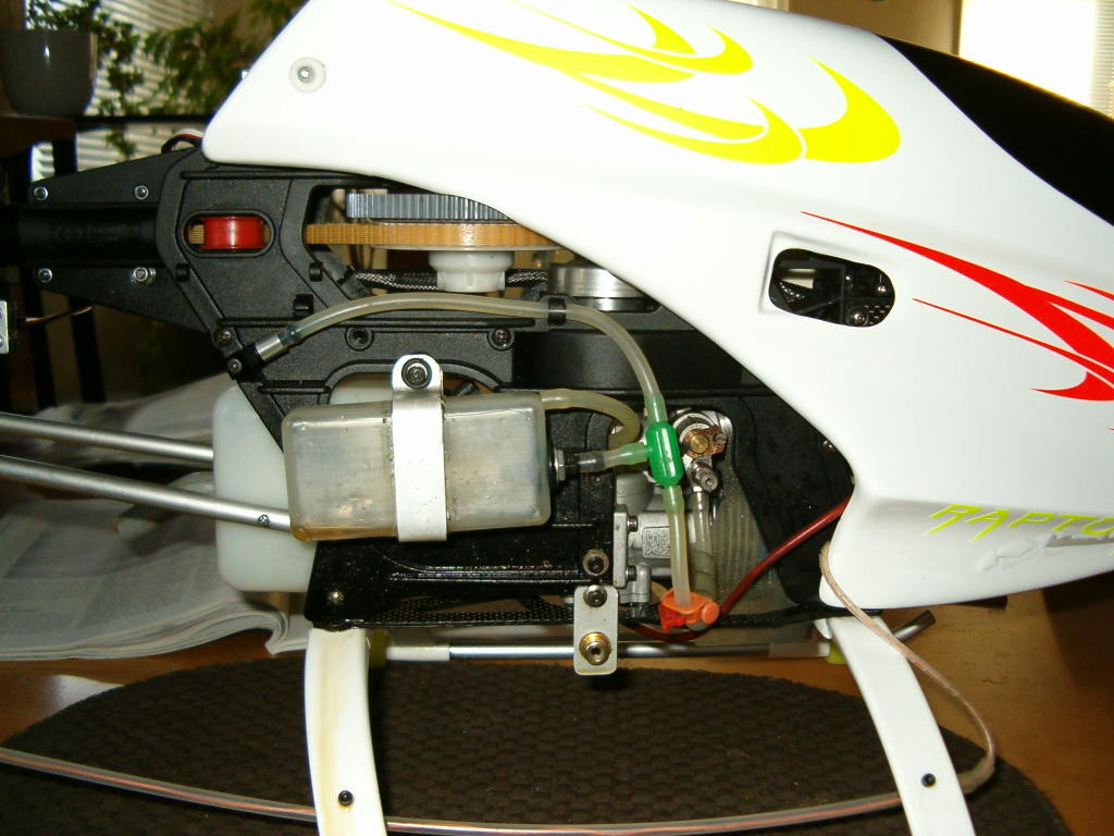

Bin irgend wie mit meiner Spritschlauch verlegung nicht zufrieden.
Ziehe imoment auch immer den Schlauch vom Motor ab um zu tanken.
Wie habt ihr das gelöst?
Hier aufm Bild könnt ihr meine sehen: http://www.rchelifan.org/viewtopic.php? ... 25#p877333
So nen 3-Wege Anschluss vielleicht? aber wie befestigt man den das der nicht rumschlägt während des fliegens und wie verschließt ihr das 3. Ende dann?
Zeigt mal eure!
Zeigt eure Spritschlauch verlegung!

Moin,
bei meinem Rappen sieht das derzeit so aus:
Ein Dreiwegeanschluss mit Filter, das freie Ende zum Tanken wird auf einen Verschlussstopfen gesteckt, der seinerseits am Chassis verschraubt ist.
Das Ding war glaube ich von K&S.
Den Spritschlauch habe ich durch die angegossene Öse durchgeführt, die wohl als Kabelführung oder dienen soll.
Da schlackert nix.
Am Schlauch vom 3 Wegeanschluss zum Motor habe ich noch einen Clip, der beim Tanken das Fluten des Motors verhindert.
Sieht komplizierter aus, als es ist, und klappt wunderbar.
Gruss,
Thilo
