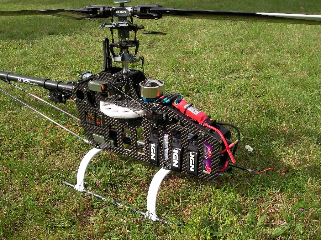

http://www.heli-chris.de/product_info.p ... ts_id=1444

@Chris
Dein Chassis ist zwar Spitze. Aber ich habe etwas anderes im Auge
Jürgen
