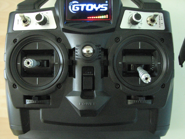

hab hier einen Heli von GTOYS (G5 /V2.00) ist baugleich mit
dem Walkera DF 37.
ich bekomm den Heli nicht in die Luft, bleibt auch bei Vollgas auf dem Boden sitzen.
wollte fragen ob die Einstellung Funke --> Reaktion Heli Taumelscheibe richtig sind.
oder ob ich da was falsch zusammengebaut habe ? Ansonsten bin ich mit dem Heli sehr
zufrieden, sehr gut verarbeitet! Ich weiss net richtig wie man den Pitchwinkel einstellt.
An den Potis hab ich schon gedreht brachte aber nichts.
Habe Rechtsgas Sender.
hier das Video von mir dazu :
http://www.youtube.com/watch?v=7lzbkthC_Sk

uiuiui, so solltest du auf keinen fall versuchen zu fliegen.
nur mal ein tip, bei ppitch sollte die taumelscheibe grade hoch bzw runterfahren, bei dir kippt sie... am besten liest du dich mal ein wenig durchs Forum und schaust ins Wiki....

hmm wo muss ich dann dran drehen !? hab schon mehere Versuche gemacht.. **grübel*
aber danke! mal gucken! Kann ich die Fernsteuerung irgendwie resetten !?
Hinten sind jede Menge DIP Schalter.... aber nen Resetbutton hat die wohl keine oder ?

Die Funke hat bestimmt noch diese Switches auf der Rückseite, da musste mal in die Manual reinschauen.
Dort ist jede Schalterstellung und ihre Funktion beschrieben.
Sind etwas umständlich :roll:

Hi,ich glaub du solltest die Schalter an der Rückseite der Funke verstellen Schalter 8 und 9 auf an
