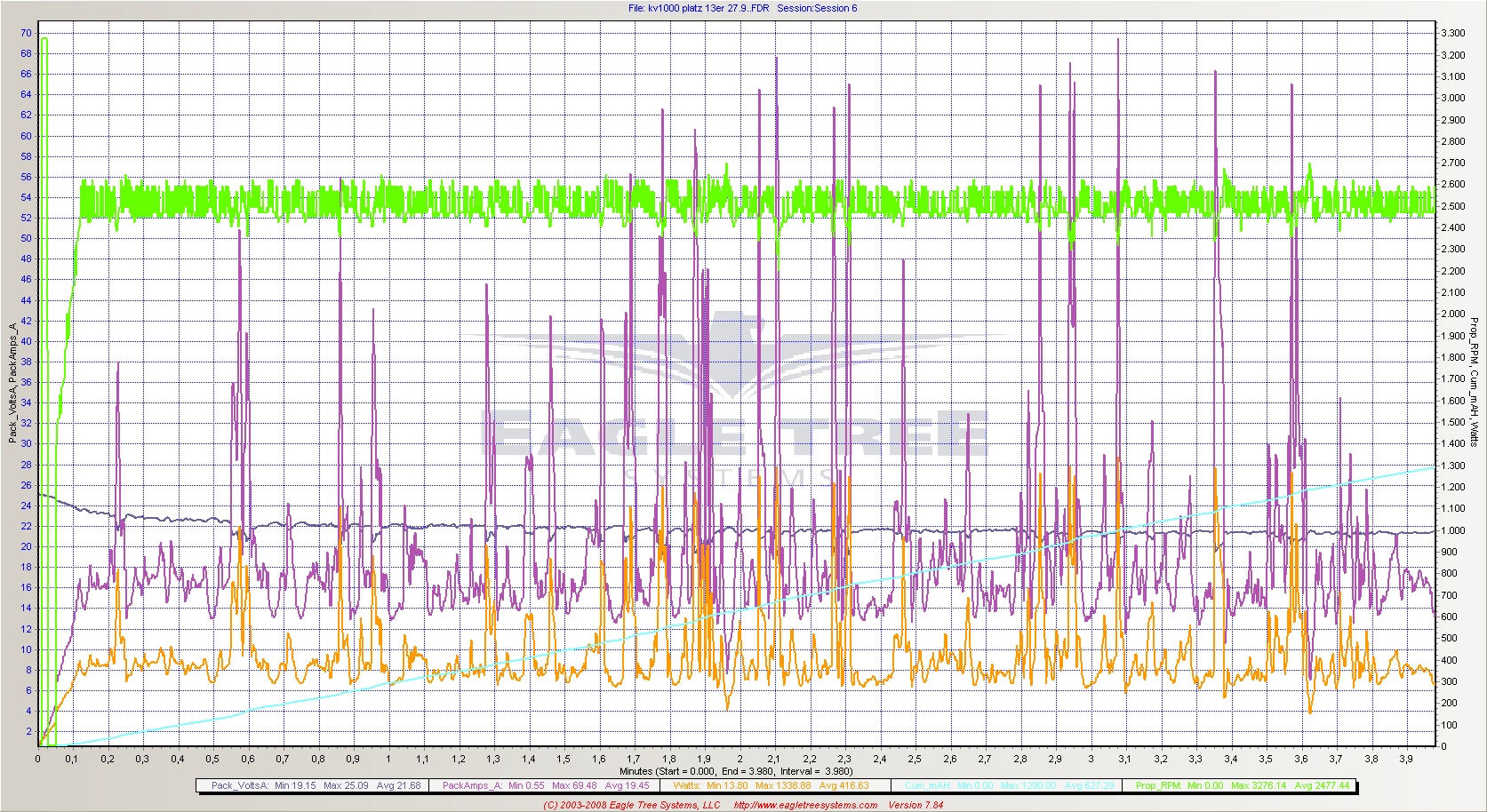

noch n paar logs vom heutigen tictoc training
die hohen peaks (> 70A) kommen von den roll tictocs, die liegen mir noch nicht so.
im letzten log bei minute 2,4 und 3,6 waren´s schöne, zackige tictocs über nick, so langsam wird´s!
