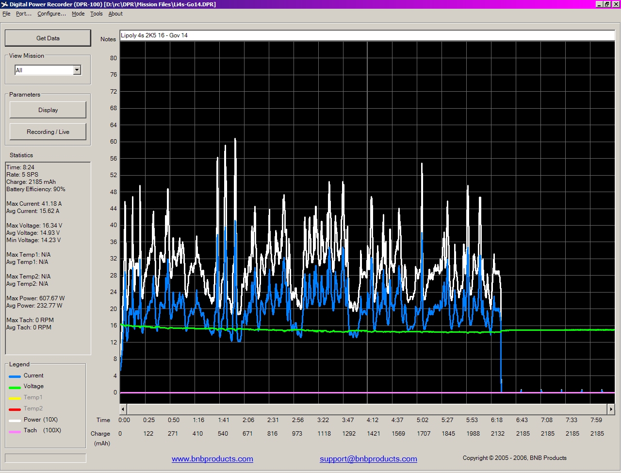

> 2 jahre sind sind rum, >500 Flüge, das Ding fliegt immer noch.
heute neues heckservo (9254) am 2100er in Betrieb genommen und dem Phoenix CC60 den letzten Schliff eingeproggt....
habe nun stabile 2350 an 3s2p 2200er (aldso insgesamt 4400) 25C-"NoNames" in Verbidung mit nem scorpio 1200er :cool:
Die Servo-Stromversorgung hat ein Jürgen110er (mein favorisierter China-Tandler&Kafferkocher) µBEC 3/5A übernommen - der jazz ist in Rente ;)
weiterer "Feinschliff":
grosser service beim einbau das scorpios (bei ca 420Flügen hat der Hacker doch nachgelassen):
- mal wieder neue lager Blatthalter
- neue HeRo-Welle, bei der alten waren die Buchsen der Führung der Pitchverstellung ausgeleiert
- Umbau auf 6mm Riemem (mit ALU-"HZR") und neuer HRW, die alte wollte ich wegen "leichter" (gerade so zu erahnen) Laufspuren am Freilauf nicht mehr verwenden
(Heckrohre, heRos, CTGs wegen "hoppalas" gehören ja nicht zu verschleiss)
Hier ein Log, was der CC so tut :cool:
17760
