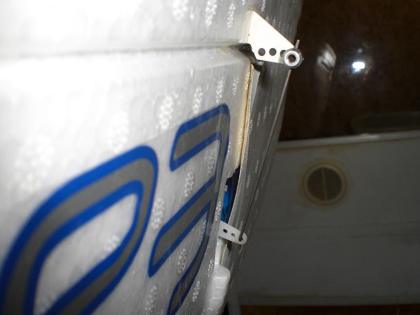

#64 Re: Easyglider Pro vs. Kyosho Fox Hyper
Beitrag von Ladidadi »
So sieht es jetzt aus.
Gruss Daniel
-Mini Titan
-FF-7 2,4Ghz
-Phoenix Simulator
Beiträge: 63971
#65 Re: Easyglider Pro vs. Kyosho Fox Hyper
Am Ruder weiter innen einhängen.

#66 Re: Easyglider Pro vs. Kyosho Fox Hyper
tracer hat geschrieben:Am Ruder weiter innen einhängen.
Alles klar.Werd ich dann mal machen.

#69 Re: Easyglider Pro vs. Kyosho Fox Hyper

#70 Re: Easyglider Pro vs. Kyosho Fox Hyper
Ladidadi hat geschrieben:So sieht es jetzt aus.
TREX65 hat geschrieben: hmm Servo außen eingehängt und am Ruderhorn innen?? Im Sender mal die Wege auch über 100% stellen
Brille= Fielmann :mrgreen: :mrgreen:
8) 8)

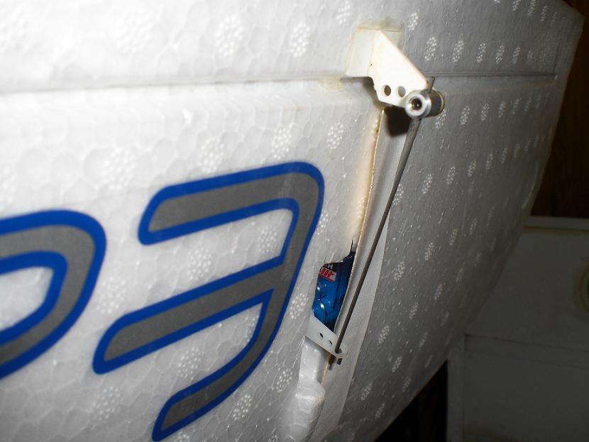

#71 Re: Easyglider Pro vs. Kyosho Fox Hyper
Gruss Daniel

#72 Re: Easyglider Pro vs. Kyosho Fox Hyper
naja ober bei den Bildern ist ja das Gestänge leicht falsch montiert, darüber hatte ich geschrieben wie es sein sollte.....darum Fielmann.... :wink: das so wie bei den Bildern die Ausschläge nicht ausreichen ist klar.......
aber auch egal......viel Glück beim Erstflug Daniel und auch dabei gilt: Höhe ist dein Freund und lass dir Zeit beim landen!!
