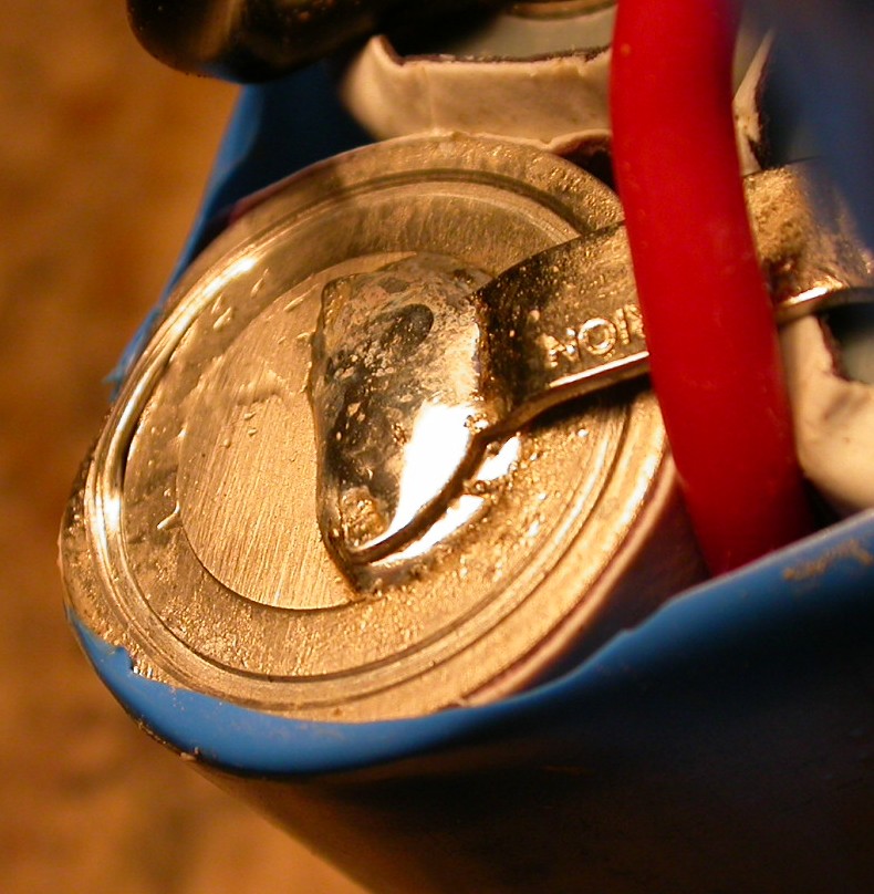

Tja, ähm grade ein unschönes Erlebnis gehabt..
Also, Vorgeschichte, vor einiger Zeit fängt der Rex an, beim drehen in Rückenlage zu taumeln. Daher Dämpfung weicher und andre "bessere" Gummis rein.
Heute bekomm ich ne Email, neue Gummis sind da. Ich denk, ja hol ich mir nächste Woche, wenns Auto fertig is.
Heute geh ich mal wieder in der Grube fliegen, beim dritten Akku in ruhiger Rückennase-Postition fängt er plötzlich stark zum taumeln an, da will ich ihn noch umdrehen.. und zack.
Blöderweise kommt er gerade am Rande eines Tümpels zum liegen. Nach einem steilen Abstieg der in die Annalen der Klettergeschichte passen könnte, seh ich, der Rex liegt nur der Empfängerseite im Wasser, allerdings hat sich das Minuskabel ausgesteckt (!).Sonst nur "leichte" Schäden, Heckrohr, Holzis, Paddelstange und Höhenleitwerksschelle. Und die Kopfdämpfung geht so komisch leicht.. :|
(Elekronik probier ich morgen, nachn trocknen)

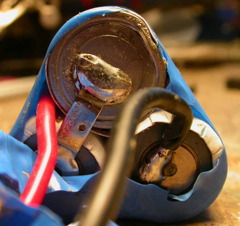

Allerdings hat der Akku eine Delle, siehe Bilder. Spannung ist noch da, der Akku ist noch recht neu (10Zyklen), und schon 2 Abstürze...
Es sieht fast so aus, als wäre im Blechmantel ein Loch?
Ist der noch gut oder wäre eine neue Zelle gescheiter?
thx!

hi,
ich würde sagen das der deckel offen ist. :oops: :roll:
besser ne neue zelle nehmen.

ich sehe da nichts offenes, wenn es meiner wäre, würde ich ihn weiter benutzen.

hannoveraner hat geschrieben:ich sehe da nichts offenes, wenn es meiner wäre, würde ich ihn weiter benutzen.
schlechten monitor? :clown: :wink:

Wechseln. Bei den 123 kann man ja problemlos die Einzelzellen tauschen - ist finanziell ein Klacks gegen das was passiert, wenn dir der Heli deshalb wie ein stein runterfällt - und sicher immer so, das das keiner wirklich brauchen kann.

Danke, das hilft weiter. Ich finds nur schade, immerhin sollen die Zellen ja extrem robust sein - und trotzdem hinüber..

habe bei mir auch sone Zelle. Nach einem Absturz hat die genauso ausgesehen. Jetzt hat sie nur noch 1600mAh Kapazität, Tendenz jedoch gleichbleibend. Da mein Pack jetzt früher in die Knie geht, werde ich die Zelle jedenfalls bei Gelegenheit austauschen. Vorteil der A123 ist, dass die Spannung so einer Zelle zwar auf 0V geht, sie aber nicht hochohmig wird, und der restliche Pack noch funktioniert. D.h. ausser einem Drehzahlabfall wird nichts passieren...
Tausch die Zelle aus und gut isses...

Ich glaube du verwechselst da robust mit stabil. Mit robust ist wohl gemeint das du sie Tiefentladen kannst oder das ihr viele C´s nix ausmachen oder das 90Grad kein problem sind nicht aber das sie nach nem Sturz aus mehreren metern nicht "verbeult" ist :albino:

Ihr habts mich überzeugt...dauert nur etwas, weil doch mehr hinüber ist.

Naja überzeugt, sagen wir, nicht überzeugt das die Zelle hinüber ist, aber überzeugt das ein Wechsel sicherer ist.
