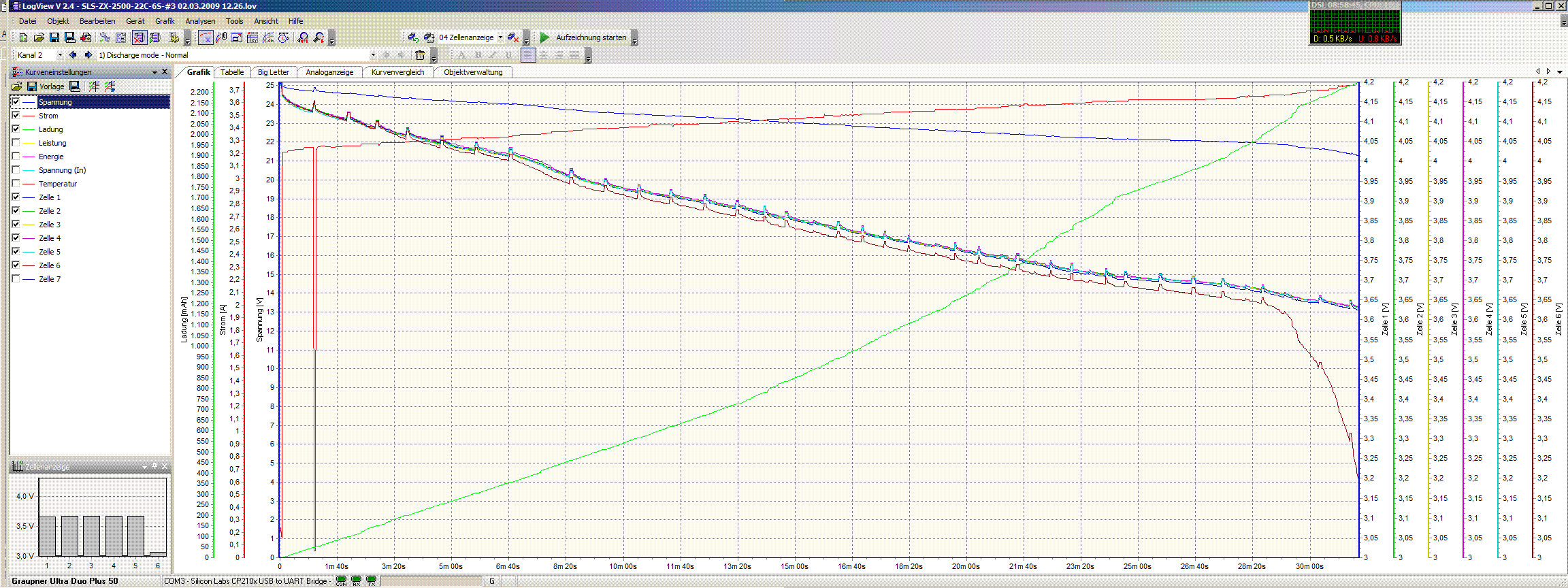

Hier mal ne Entladekurve mit einer defekten Zelle 6. Die Abweichung wird mit der Zeit immer größer und am Ende schaltet der Lader vorzeitig ab, weil die defekte Zelle unter die Minimalspannung gefallen ist. Wie man sieht, reicht dafür schon ein Entladestrom von knapp über 3A schon aus.

@Egbert wie bekommst du die Zellenanzeige unten links (Balken) dahin???

Menue Ansicht/Einzelzellenanzeige. Ist aber seit Version 2.5 auf der rechten Seite angeordnet.
#10 Re: Welche Zelle(n) defekt?
habe es...Danke!!
