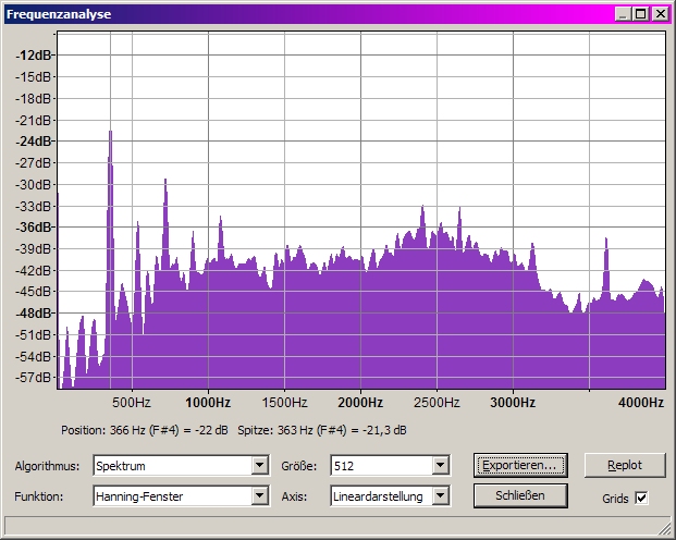

Die sind es sicher nicht - hatte ich aber auch erst. (lt Unilog könnten es umrum 2500 sein .. (neulich) Ist die Spitze rechts davon.
Ich mach mal ein Bild von der Spektral-dingens.
Habe auch einen Peak bei 75, den anderen bei 180 Hz

ER Corvulus hat geschrieben:einen Peak bei 75
Ich hab bei deiner Datei einen Peak bei 78Hz = 2340 Rpm.
Stell mal im "Spektral-dingens" bei Größe 16384 und bei Axis Log. Darstellung ein ;)
