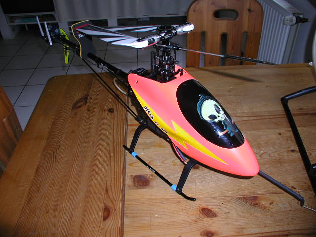

Tipp:
Kauf dir eine Tüte Farbpulver für Kleidung einzufärben.
Pulver in einen Topf mit Wasser und aufkochen.
Dann Landegestell rein in den Topf und gut 45 min drin liegen lassen.Achtung Wasser darf nicht mehr kochen.Also bei kleiner Hitze heiß halten.
Dann Landegestell raus.Unter kaltem Wasser abspülen und sich freuen das es so schön schwarz ist.
- RexMitNeuerHaube.jpg (66.35 KiB) 246 mal betrachtet

Ok, den kann ich schon vom einfärben der RC-CAr Felgen.... da hab ich ja gar nicht mehr dran gedacht!
