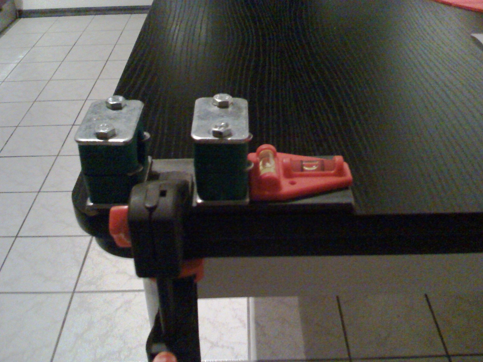

Auch meine Vorrichtung zur Bestimmung des Schwerpunktes ist so ein krankes Teil
Wuchte auch den kompletten Rotorkopf mit dem True Spin
Bin auch so ein Spielkind, gerade bei Schlechtwetter

muß ich sehen!matrix hat geschrieben:Vorrichtung zur Bestimmung des Schwerpunktes
Gruß, Flo
#19 Re: warten auf stabi macht erfinderisch...
ich auch!torro hat geschrieben:muß ich sehen!matrix hat geschrieben:Vorrichtung zur Bestimmung des Schwerpunktes

#21 Re: warten auf stabi macht erfinderisch...
und???matrix hat geschrieben:Auch meine Vorrichtung zur Bestimmung des Schwerpunktes ist so ein krankes Teil
Gruß, Flo

#24 Re: warten auf stabi macht erfinderisch...
Das ersparrte Geld habe ich in zwei Akkus fürn Protos reingesteckt und der ist alles andere als langweilig

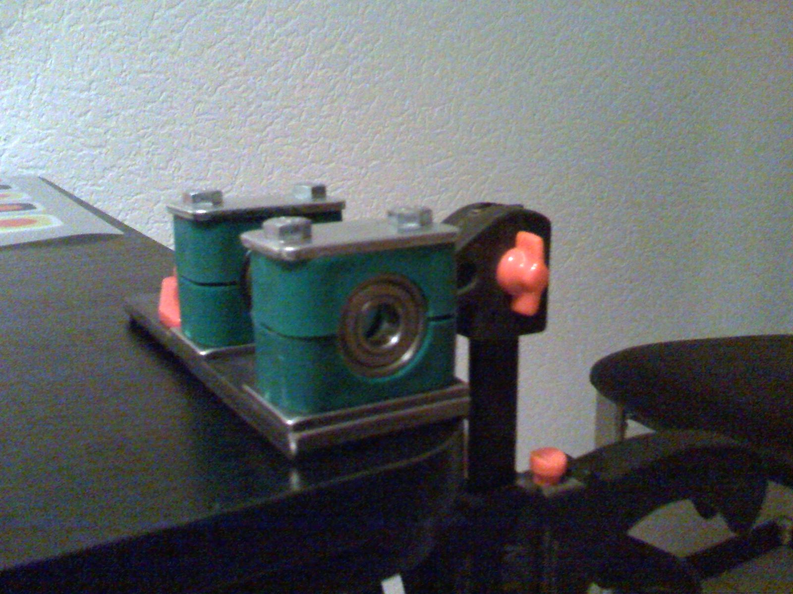

Oh Shit, lange nicht mehr in den Fred geschaut.
Die Vorrichtung ist ganz simpel aber effektiv
Also Ihr müßt Euch das folgendermaßen vorstellen,
Der Heli wird von der Taumelscheibe und dem Rotorkopfzentralstück befreit.
Der Heli ist komplett , mit Accus und Haube, ohne die vorher benannten Komponenten.
Der Heli
wird um 90° über die Seite gedreht und in diese Vorrichtung mit der freiliegenden HRW eingesteckt.
Nun kann sich der komplette HELI frei drehen, 360°.
Jetzt kann ich anhand der Accus den Schwerpunkt trimmen und diesen an den Accus markieren.
Ist zwar ein wenig nervig, Haube druff Haube ab, aber das beschränkt sich auf wenige Male pro Accu und ist mit den von mir verbautenTenaxverschlüssen auch kein Akt
Diese Prozedur macht man natürlich nur nach Umbauten oder nur jeweils einmal mit jedem Accu
In den Haltern sind natürlich die passenden Lager für die HRW meines 600er
Gruß Robert

- Nur mal eben zur Verdeutlichung mit dem Handy abgelichtet
- 13-11-09_2353.jpg (328.75 KiB) 1024 mal betrachtet
- 13-11-09_2350.jpg (291.36 KiB) 1024 mal betrachtet
