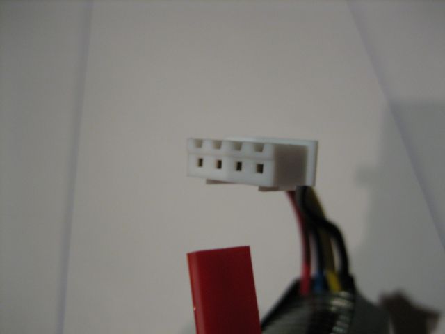

Der Stecker ist zu dick für das Ladegerät.
Hoffe man erkennt es...
hier mal ein Bild vom Akkustecker:

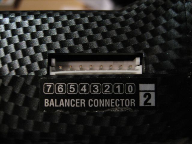

Hier noch vom Lader:

Jonas_Bln
Beiträge: 3155
Wohnort: Lübeck
#7 Re: Balancer Anschluss Diamond Akku
Beitrag von Jonas_Bln »
Moin,
ok... des isn China/XH Secker am Akku.... der passt da net problemlos raus... brauchste nen adapter... welchen dürfte Crizz genauer wissen ;)
Viele Grüße, Jonas :)
#8 Re: Balancer Anschluss Diamond Akku
yep, er braucht EHR ( vom Lader ) auf XH. Die hat Staufenbiel aber. Leider kann man die Steckergehäuse von XH und EHR nicht miteinander tauschen, wäre das einfachste wenn man die am Akku einfach wechseln könnte ( Kontakte sind unterschiedlich groß, schon alles beäugt ).
