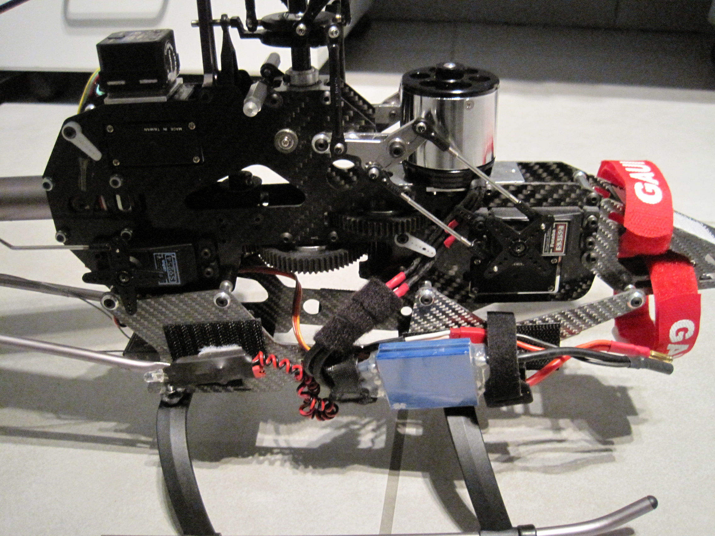

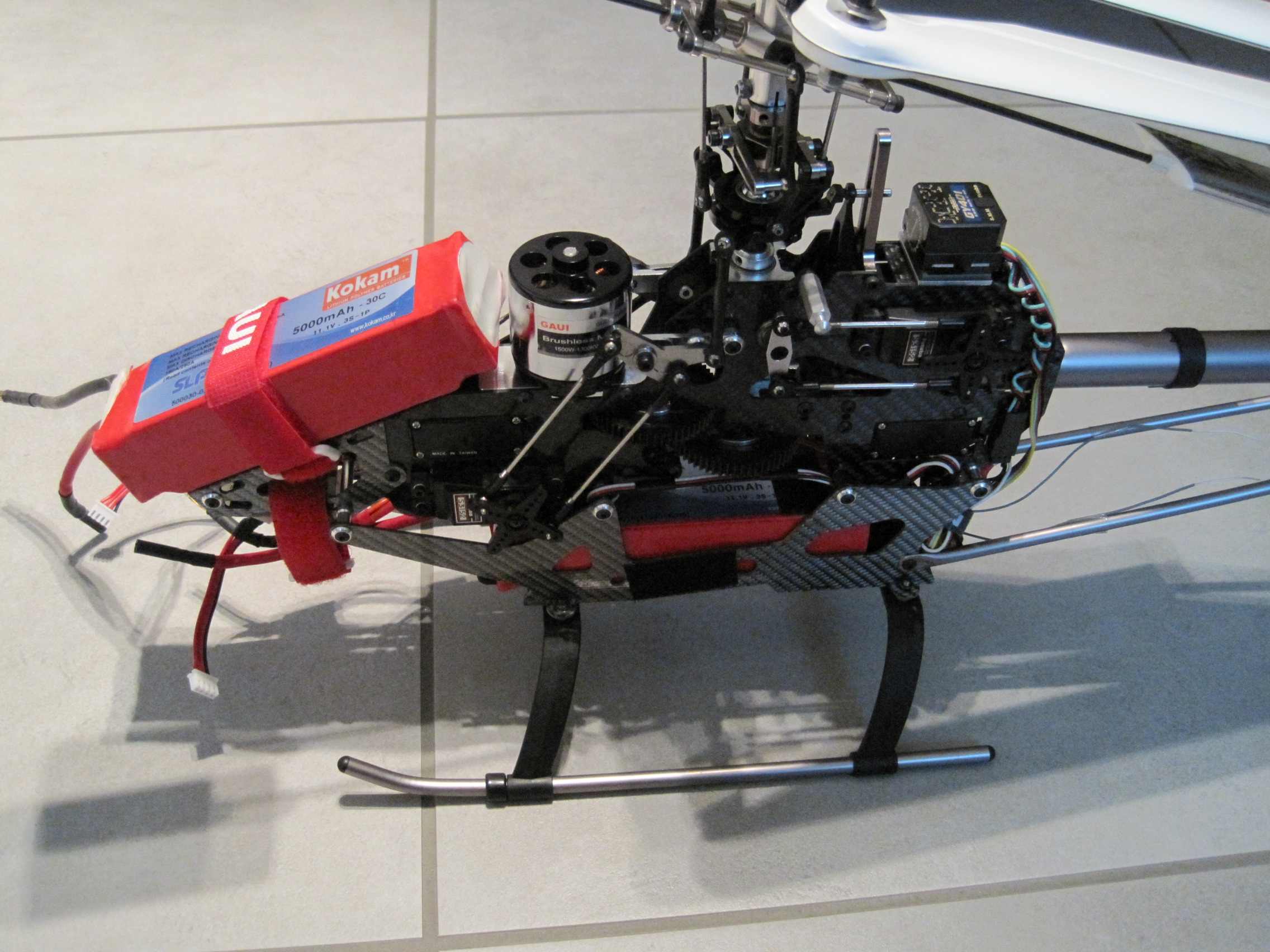

Hallo
Ich fliege 2x 5000er 3Sp in meinem Gaui. Die passen ohne Rahmenverbreiterung unten ins CFK Chassi. Der Schwerpunkt passt auch mit dem kurzen Heck.
Gaui 017.jpg (993.29 KiB) 1163 mal betrachtet
Gaui 018.jpg (975.29 KiB) 1163 mal betrachtet
mfg Steffen

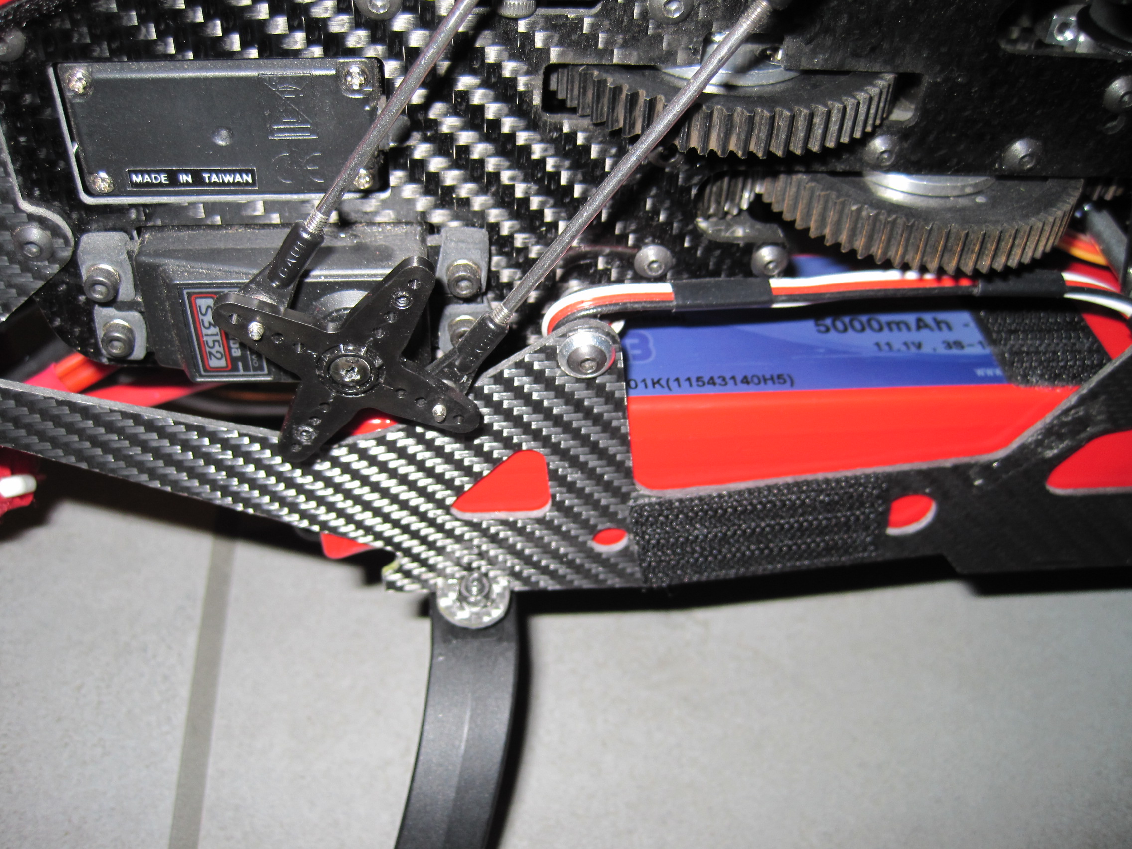

@Steffen,
wo zum Geier hast Du die 1Elektronik gelassen? Has ma nen Bild von der annern Seite? Da, wo Du nen Akku parkst, kommt bei mir die gesamte Elektronik zu liegen
Steffen1976
Beiträge: 115
Registriert: 09.04.2007 14:46:27
Wohnort: Elben
#35 Re: Zippy Flightmax 5000 3s im Hurri?
Beitrag von Steffen1976 »
Guckst du hier:
Gaui 020.jpg (1.09 MiB) 1154 mal betrachtet
mfg Steffen
