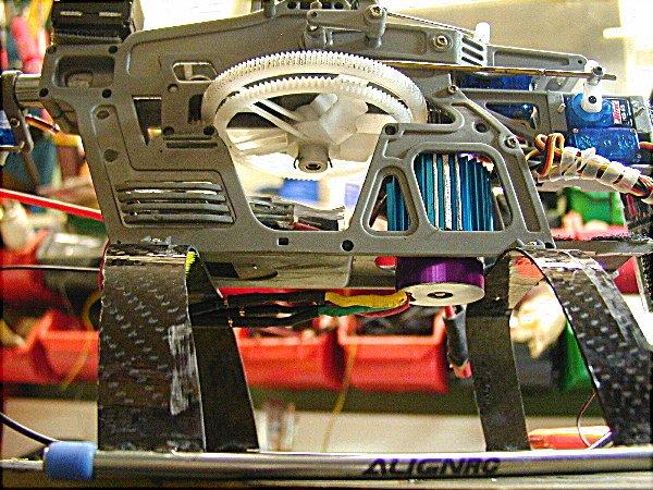

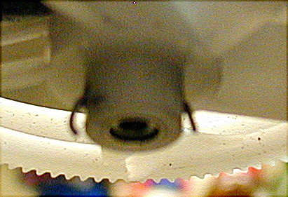

Ich benutzte eine Büroklammer!
Hat schon 4 HZ gerettet!
Also den Draht davon, nicht die ganze Klammer!
Gruß Helikiller

Hier noch 2 Bildchen!
[highlight=red]Aber auf eigene Gefahr![/highlight]
- Büro0.jpg (132.1 KiB) 1180 mal betrachtet
- büro.JPG (45.45 KiB) 1151 mal betrachtet
Gruß Helikiller

die Büroklammer würde ich auch als problematisch ansehen. Nicht dick genug und wenn es Stahldraht ist wird das Zahnrad bestimmt auf die Dauer am Löchlein beschädigt.
Der Alu-Draht sitzt saugend, bombenfest.

Bei mir wird die Büroklammer beim Einschlag abgeschert!joe4712 hat geschrieben:Hallihallo,
Jörg
Gruß Helikiller
