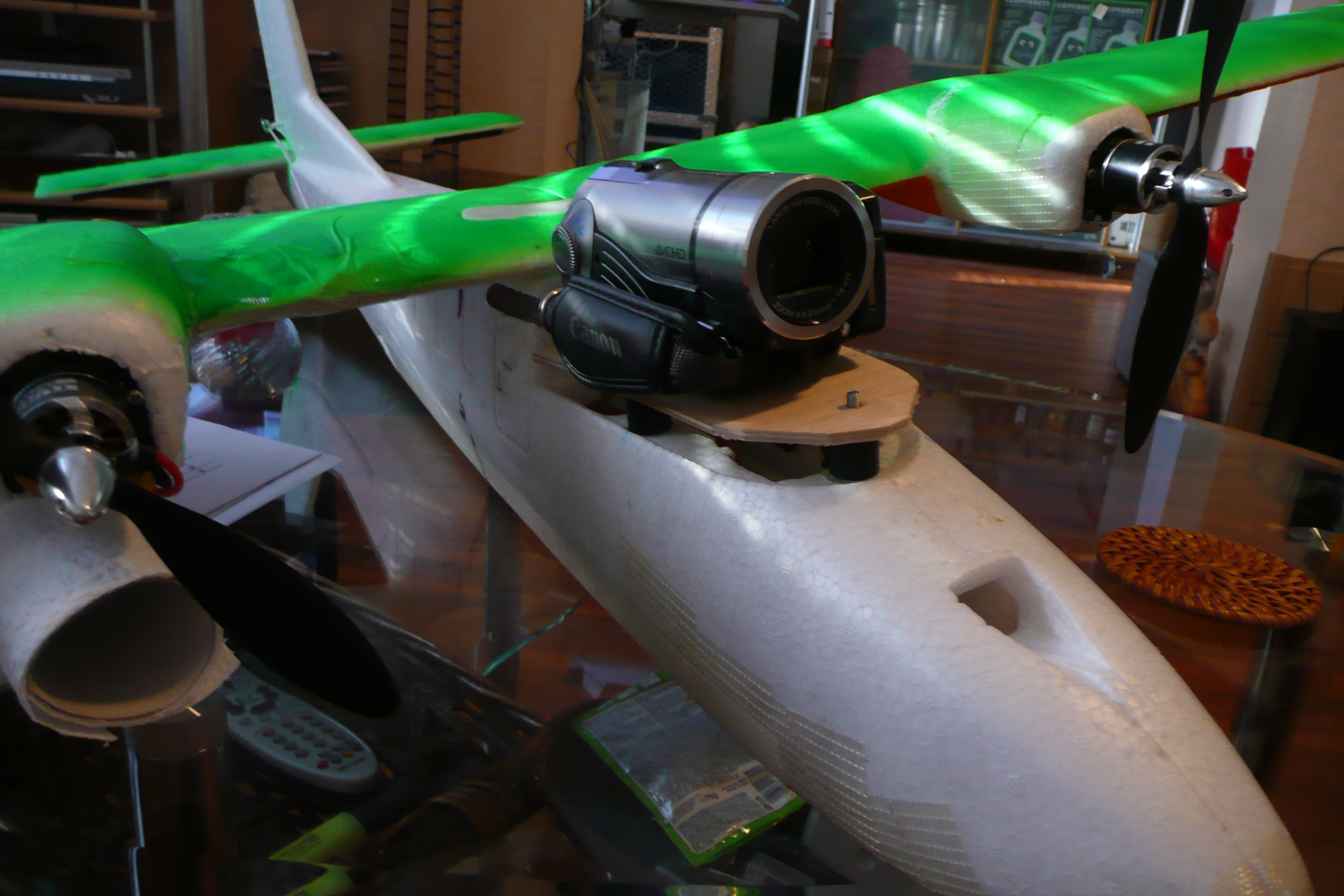

#34 Re: Twinni 2 - Morgen ist erstflug..
Beitrag von brenner »
Hmm, aus meiner Sicht würde ich sagen nein, weil mir die Nase der TS noch nie abgebrochen ist.
Wenn du schwebend landen kannst wird auch dir das nie wieder passieren. Wenn du mit CA für Elapor geklebt hast wird das nie wieder brechen :mrgreen:
Also ich habe meiner letzte Woche auch der Unterseite (Rumpf) etwas Glasfasertape verpasst damit bei dummen Landungen (z.B auf Schotterweg anstatt Wiese) nicht so viel Elapor rausgerissen wird. Gewicht ist echt keine Problem. Habe schon Kameras mit ca. 1000g Gewicht in die Luft gebracht.
Wann fliegst du wieder?
Ich habe gestern die Kamerahalterung fertig gebaut und werde die morgen testen und hoffe auf Vibrationsfrei Bilder.

brenner
Beiträge: 6447
Wohnort: Hamburg, wo sonst?
#36 Re: Twinni 2 - Morgen ist erstflug..
Da habe ich diverse Konfiguration.
Ich muss jetzt erstmal fahren und kann dir heute Abend zeigen wo ich sie dran hatte.
Ansosnten mal bei wildewiesenflieger.de im Fotoalbum stöbern, da sollte was zu sehen sein. Die neue Halterung fotogtafier ich mal heute Abend.

brenner
Beiträge: 6447
#38 Re: Twinni 2 - Morgen ist erstflug..
blogga hat geschrieben:zu viele Fotos :D
:mrgreen:

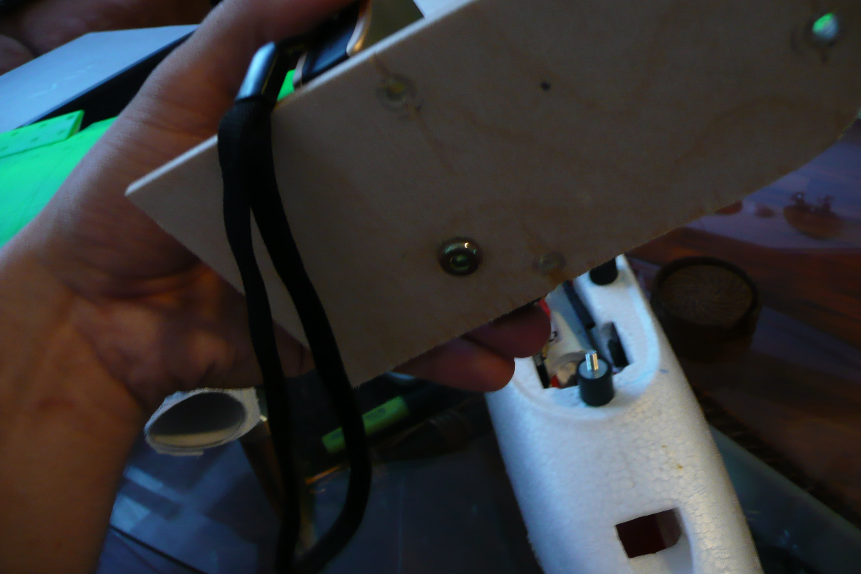

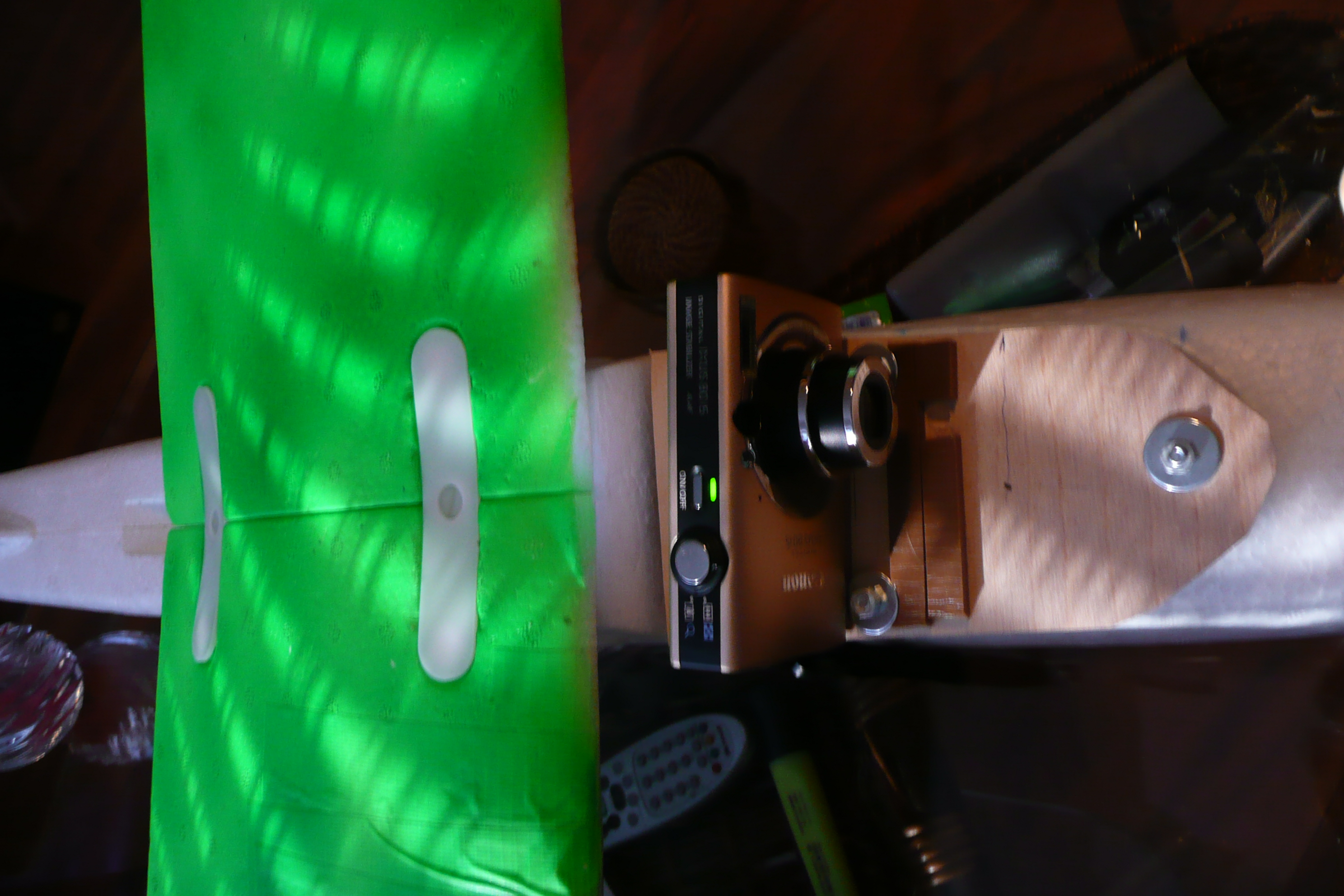

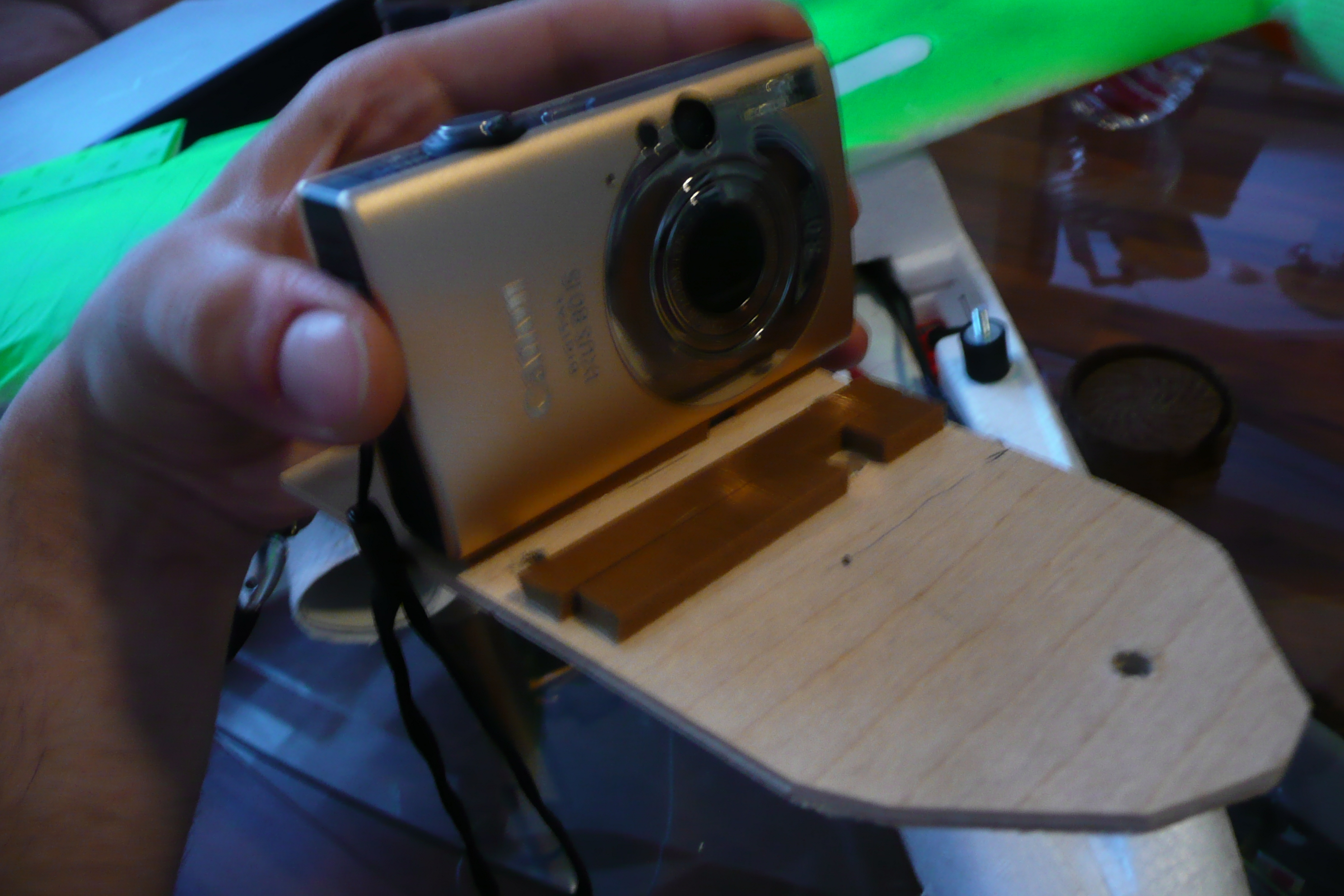

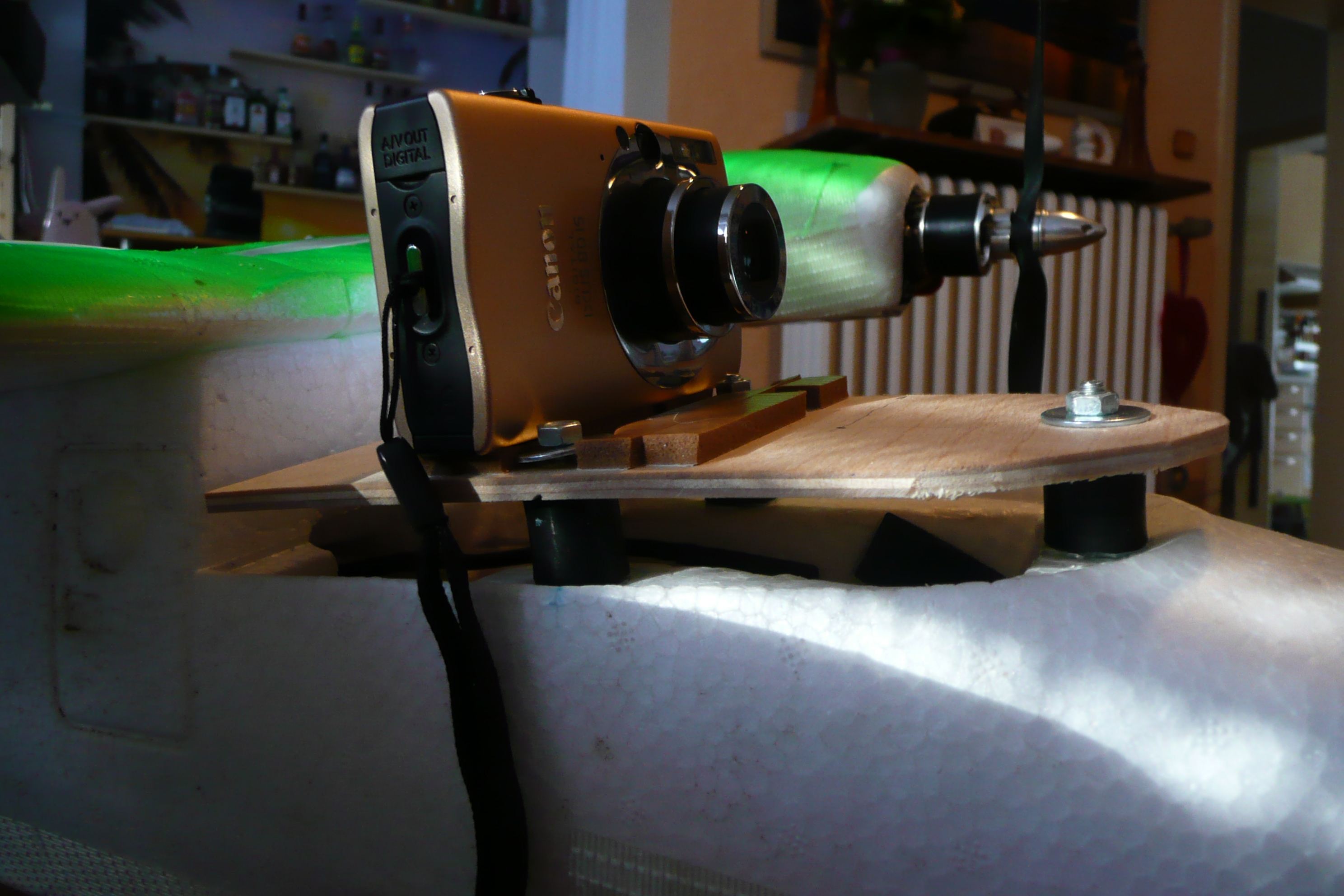

brenner
Beiträge: 6447
#39 Re: Twinni 2 - Morgen ist erstflug..

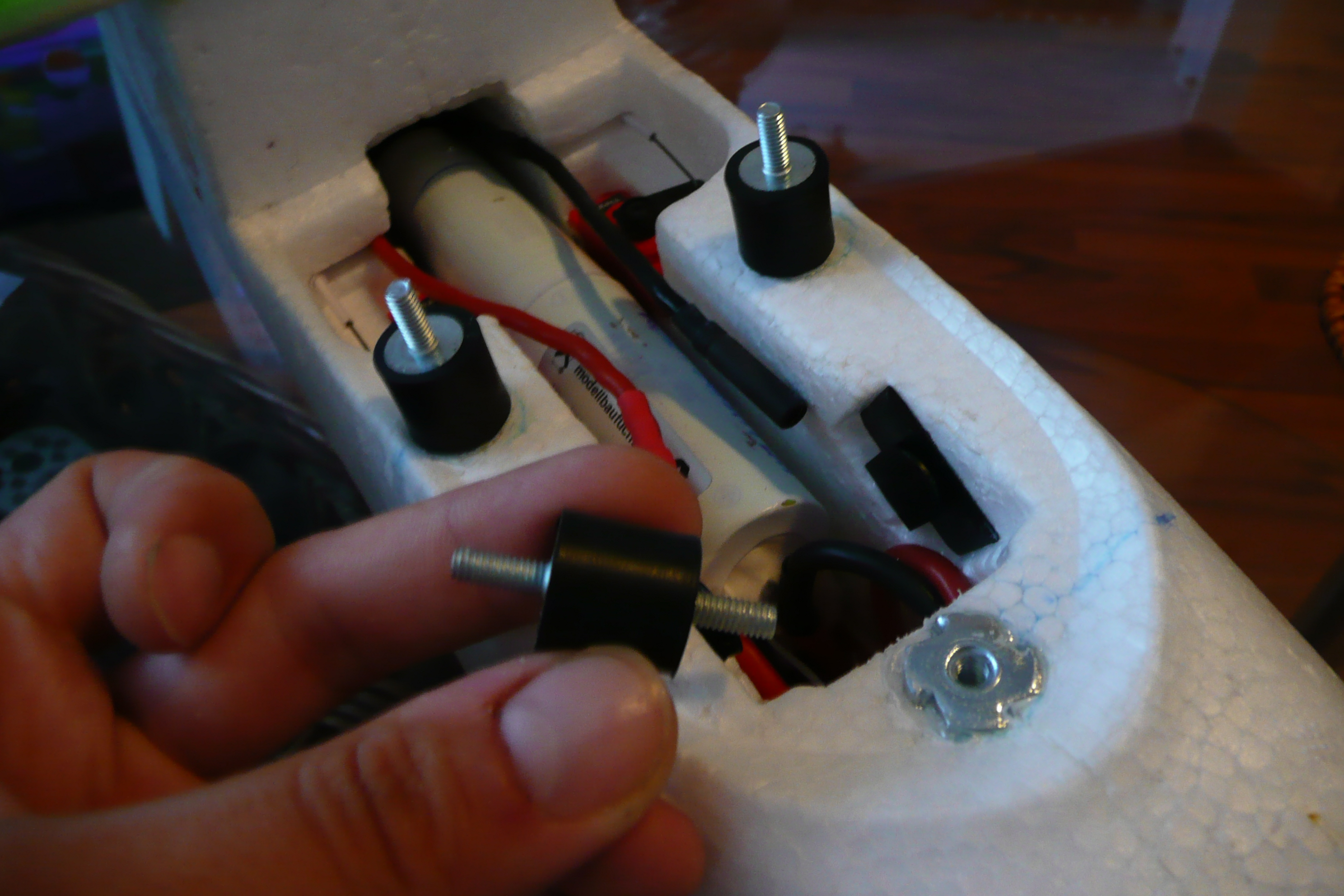

So, grad fertig, morgen ist Jungfernflug damit :mrgreen:

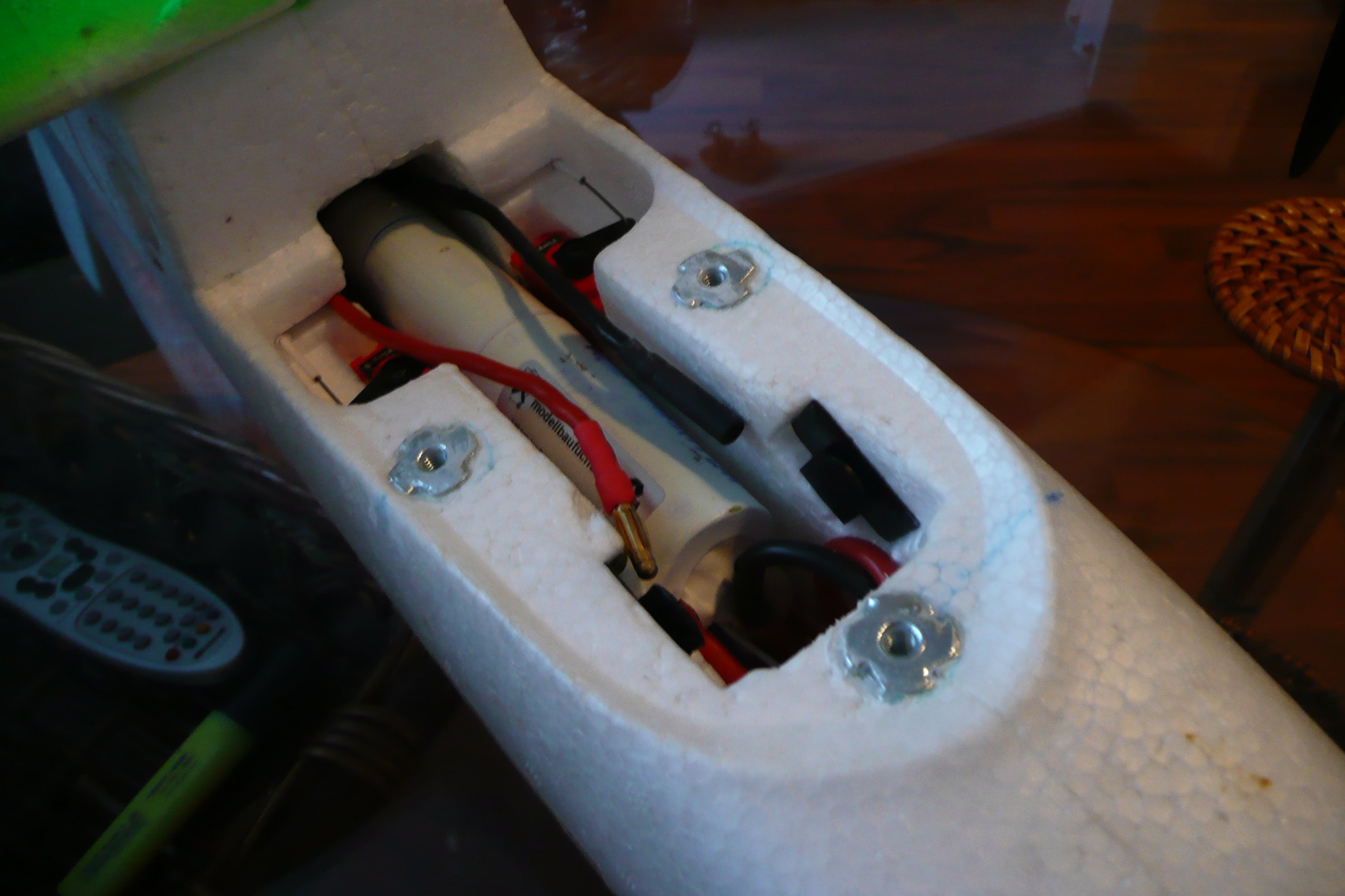

blogga
Beiträge: 560
Registriert: 11.05.2008 16:17:37
Wohnort: Flensburg
#40 Re: Twinni 2 - Morgen ist erstflug..
Beitrag von blogga »
Das ist ja nett!!
Was sind das fuer Gewinde und gelagerten Bolzen, die Du da einschraubst?
Gruesse...
blogga
'Der fruehe Vogel kann mich mal!'
