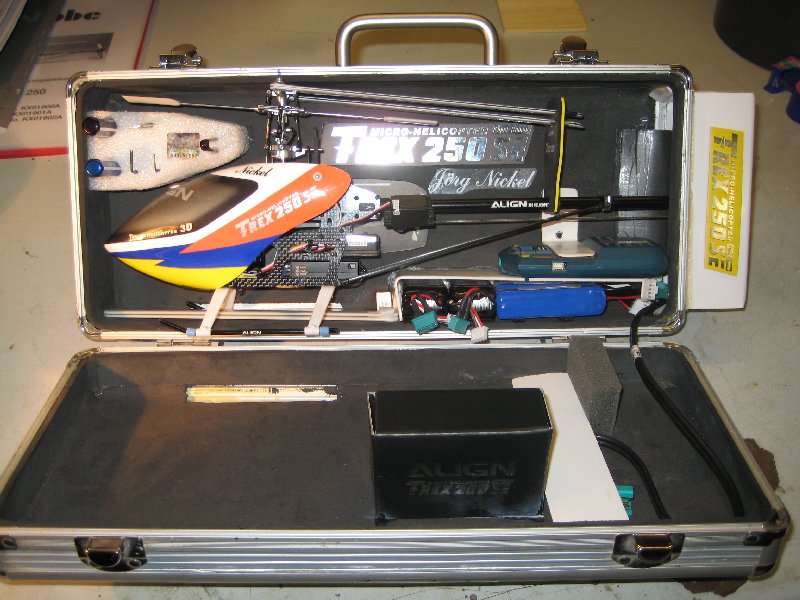

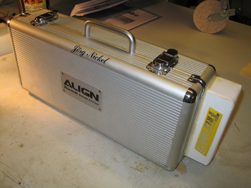

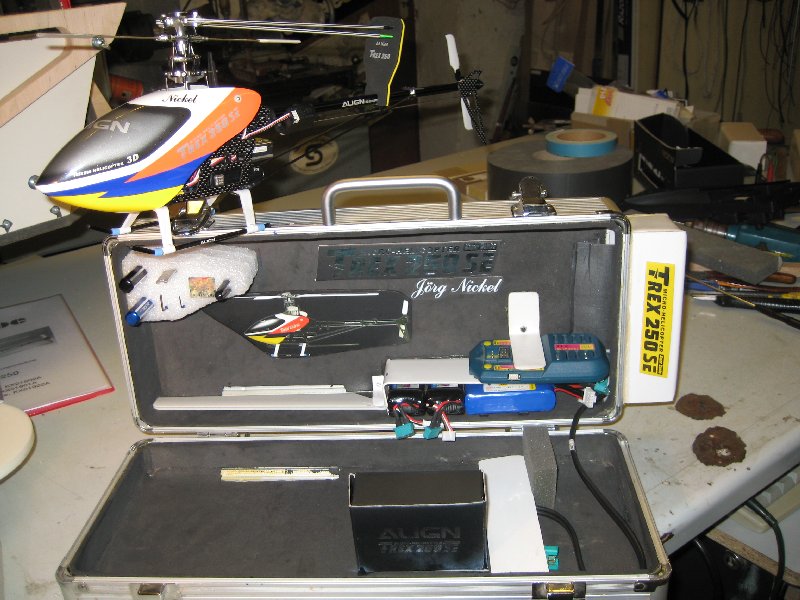

#13 Re: Maße Trex 250
Wenn man etwas Arbeit in eine kleine Beule steckt, passt er perfekt in den 450er Koffer.Ecki schrieb: Der passt in den Zubehörkoffer vom 450er, aber nur wenn man Haube und Paddel weglässt.

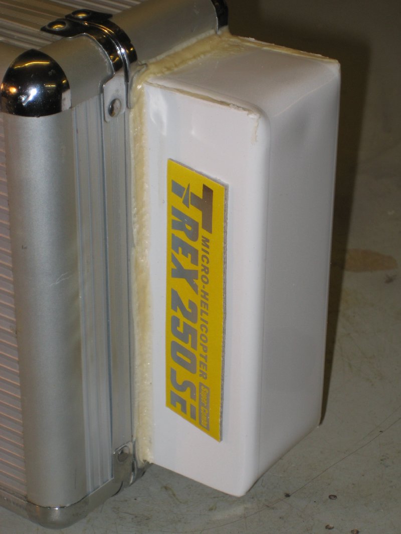

Der Koffer ist 40mm zu kurz, Höhe und Breite sind wie für den 250er gemacht.
Ich habe mit einem Heißluftföhn das Material eines Flachkanals für Dunstabzugshauben etwas bearbeitet und nach dem Entfernen einer Kofferseite dieses Teil mit Würth Montagekleber dort angeklebt.
Eigentlich hatte ich den Boden eines Plastikkanister, Öldose oder so gesucht, aber nichts Passendes gefunden.
Den Griff (96er Bügelgriff) des Koffers habe ich schwerpunktoptimiert etwas nach rechts setzen müssen.
Außerdem hat sämtliches Zubehör platz darin:
Ersatzblätter, Werkzeug (0,9er, 1,3er, 1,5er, Kreuz, 4er Gabel, Pinzette)
4 Akkus (2x Align 850er u. 2x Hyperion 850er)
Schulze Lipocard http://www.schulze-elektronik-gmbh.com/LiPoC2-d.htm
Die kleine schwarze Schachtel aus dem Bausatz im Dekel des Koffers „faltet“ sich beim Schließen über das Heckrohr des „mini Rex“ hierin haben Kleinteile wie Kugeln, Kugelpfannen, Gestänge und die unverzichtbare „Pfannenreibahle“ platz.
Im Deckel ist noch Platz für div. Adapterkabel u. Stecker … ich hatte ernsthaft daran gedacht meine beim Aufbau des Rex schätzen gelernte Lupe dort unterzubringen.
Gruß Jörg
