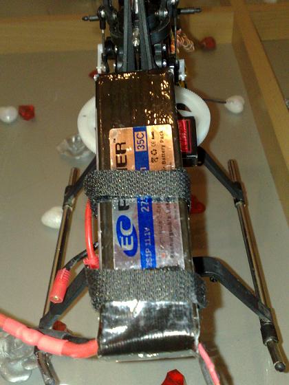

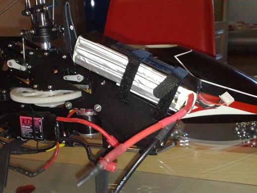

#12 Re: Mit welchem Lipo wie lange fliegen???
Sooo nu aber endlich:D
- ein neuer versuch :D
- 26122009521.jpg (63.55 KiB) 745 mal betrachtet
- und der nächste
- 26122009520.jpg (58.32 KiB) 745 mal betrachtet

#13 Re: Mit welchem Lipo wie lange fliegen???
also Platz haste mehr wie genug, paßt also schon, auch mit 4s-2000 P-FePo. Ansonsten müßte 2500er Lipo reinpassen, da hab ich aber aktuell keine 30c von da, muß mal nachschan was noch im Lager liegt.
