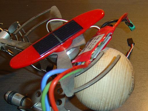

mein Hubi:
Spirit SE,
Mot=twist 37
Ritzl=15
Akku=3S2P 4400 v.Robbe,
mein Prob.:
Kontronik im Regler Mod. ca.3 Monate ohne Prob.gearbeitet(geflogen)
gestern plötzlich:
beim hochfahren,Mot.läuft normal,ca.1700,°grad pitch,
abgehoben,
dann,
höhere Motdrehzahl,warum weiß ich nicht,
sofort gelandet,
Regler selbst abgeschalten,
Regler 6x blinken,
Accu heiß,
Regler heiß,bis sehr heiß,siehe Photo,
lt.Beschreibung,abstecken,anschließen,hab ich aber nicht mehr getan,
siehe Bild,glaub,der is hinüber,
habt ihr eine Erklärung?
greetings
waldo

Also laut Anleitung liegt ein Programmfehler vor! ?
Sag mal ist der Schrumpfschlauch schon immer offen oder geschmolzen im 2. Fall würde ich sagen dass da wohl ein größerer defekt vorliegt
Ruf doch mal bei Kontronik an , die sind eigentlich immer hilfsbereit!
P.s. ich würde immer den Kühlkörper draufmachen, denn wie ich sehe ist der wohl nicht drauf? Evtl. kam dadurch eine Überhitzung zustande!

mit der Beschreibung zu Kontronik einschicken.

d.Schrumpfschlauch ist auf d.Seite geschmolzen,
Kühlkörper war nie ein Thema,
nicht ein mal in d.größten Hitze,weder beim Treiben d.Heli´s,
noch im Teillasttbereich,
genau,
werd ihn einschicken,
greetings
waldo

Schick den Motor aber gleich mit! Vielleicht hat der ja ne Macke (Windungsschluß oder so?) ehe der nächste Regler dann auch hochgeht. Und fliegen kannst ohne Regler ja eh nicht. Und mit dem Motor finden die den fehler auch leichter.
