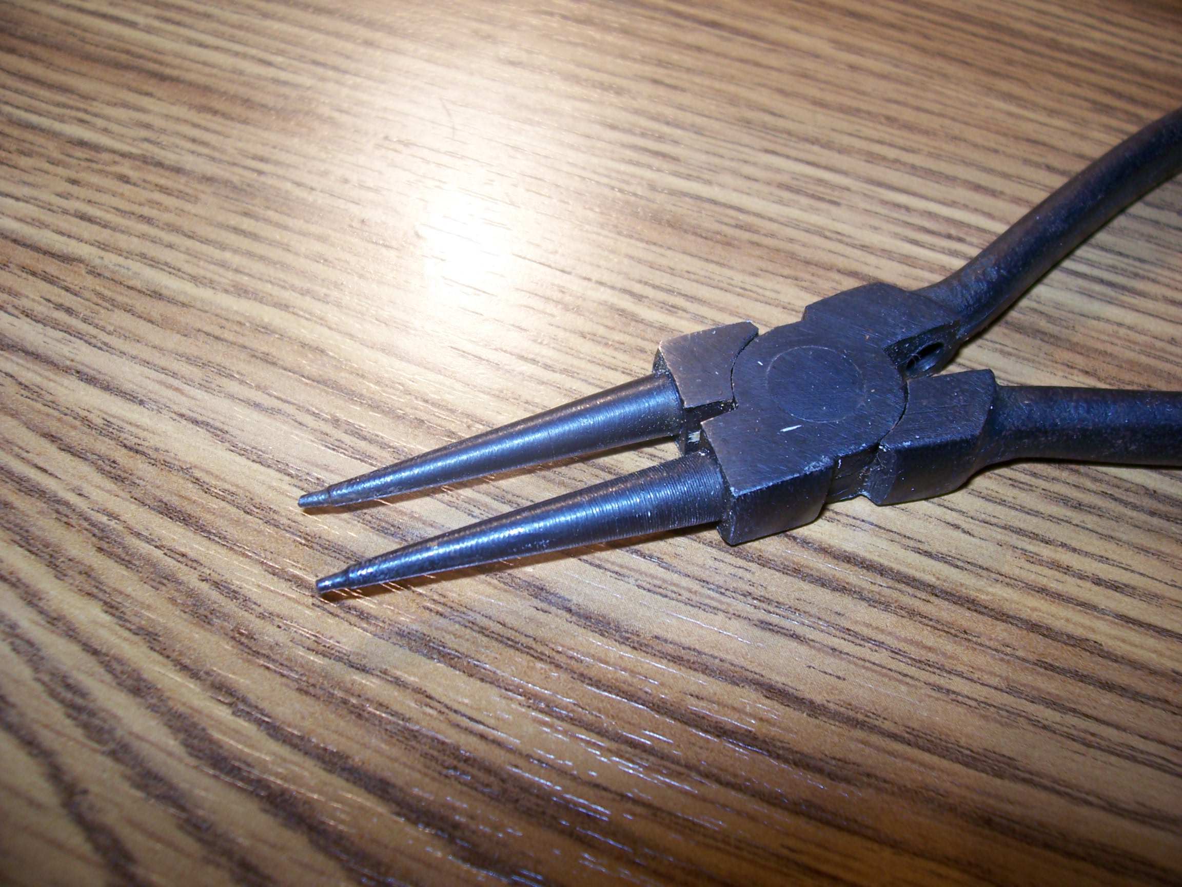

#6 Re: Sicherungsringe an Wellen fachmännisch entfernen?
Die kann man mit der gleichen Zange lösen, wie die Sicherungsringe mit geschlossenen Löchern.
- Bild.jpg (953.22 KiB) 2693 mal betrachtet

Wobei Deine Zange falschrum ist. Die ist für die Ringe die Innen (in ner Bohrung) sitzen. Die für Ringe aussen drauf gehen auf, wenn man hinten zudrückt (geht aber trotzdem - ist fummelig.

Ische weiß...hab isch mehrere davon daER Corvulus hat geschrieben:Wobei Deine Zange falschrum ist. Die ist für die Ringe die Innen (in ner Bohrung) sitzen.
