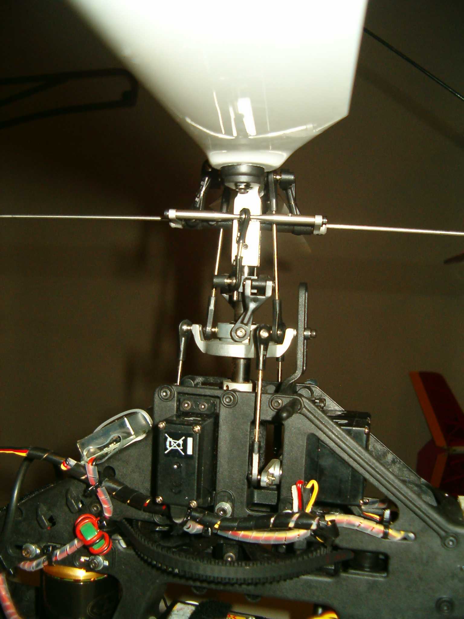

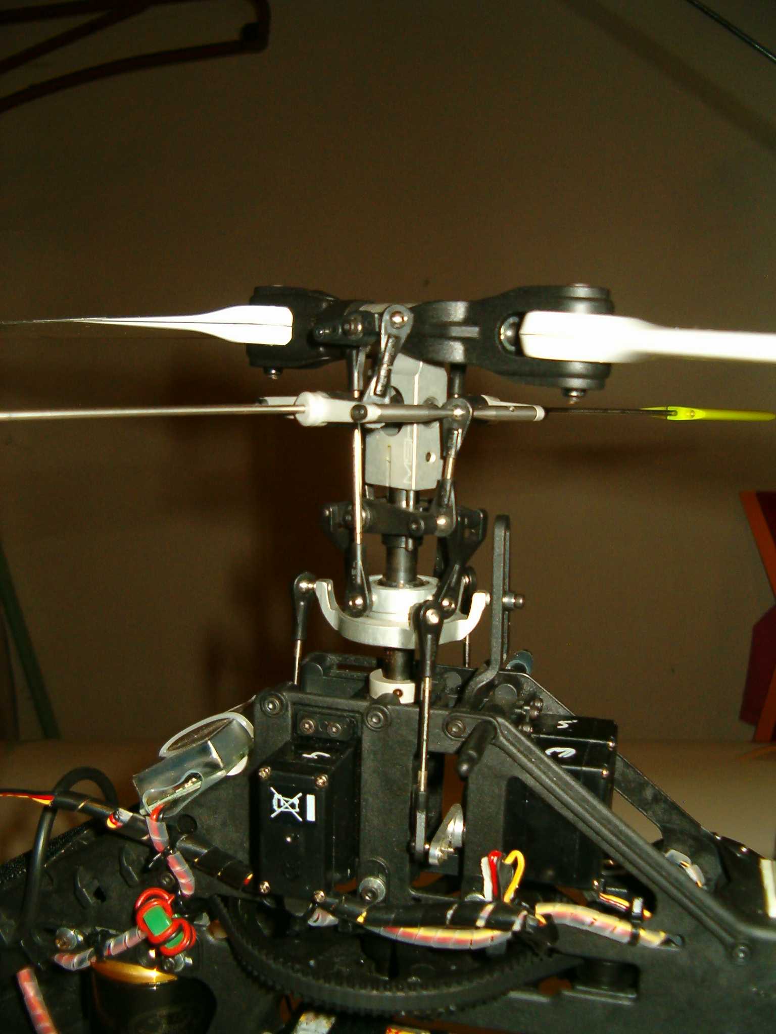

Beiträge: 16688
#25 Re: TS-Servo Problem
Beitrag von ER Corvulus »
Kopf-Bilder (vom Protos, meinen kennt ihr ja schon alle: Bild )
Protos_Kopf 001.jpg (143.96 KiB) 520 mal betrachtet
Protos_Kopf 003.jpg (134.75 KiB) 520 mal betrachtet
An den Abmessungen hat sich derweil nichts geändert, der Abstand ZS-Klemmring könnte etwas grösser (+1mm) sein - kommt man schlecht dran. Aber die Richtung stimmt
Grüsse Wolfgang
