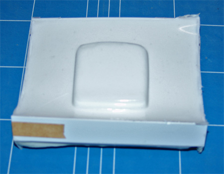

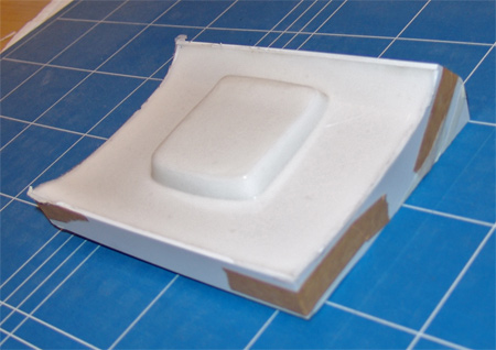

Da die seitliche Schiebetür zum Öffnen sein soll und ich kein Fan von verzogenen, labberigen Anbauteilen bin, erhält der Rumpf eine entsprechende Laibung. Damit wird er an der doch recht großen Öffnung gut stabilisiert. Die Türe an sich wird recht dünn, ist ja im Original auch kein 3 cm starkes Material. Damit die Türe erstens ihre Form behält und zweitens sich einigermassen gut befestigen lässt bekommt die Türe auch eine Laibung. Diese muss aber in einer separaten Form gemacht werden. Dazu habe ich mittels leicht bearbeitbarem Balsaholz die Rumpfkonturen abgegriffen und aus 2mm ABS einen "Gußrahmen" erstellt. Das Paket-Tape dient nur dem Schutz der Oberfläche beim Anpassen und Kleben. Das sah dann so aus:
Nach ausreichender Trocknungszeit wurde das Tape entfernt, die Stelle großflächig mehrmals mit Trennwachs eingerieben und poliert und dann der Rahmen mit Tape fixiert. Da die Ecken recht "scharf" sind und leicht einreißen habe ich diese mit dem sehr elastischen Linierband zusätzlich gesichert. Es wäre mehr als sehr ärgerlich, wenn Harz auslaufen würde und die Oberfläche müsste partiell noch mal geschliffen werden. Der Füller hat nicht die gleiche Härte wie das Harz und es wäre wahrscheinlich eine Stelle durchzuschleifen. Dann müsste wieder gefüllert werden und der Abguß kann in die Tonne. Er würde so nicht mehr passen.... Dann mit einem sehr weichen Pinsel Folientrennmittel aufgetragen. Bei einem guten Wachs nicht notwendig, aber ich muss das Urmodell sicher vor Beschädigungen beim Entformen schützen. Zudem wird der Abguß somit um ein paar hundertstel mm in sich kleiner, damit ist auch Sichergestellt dass er später "saugend" in die Laibung passt. Sieht dann schon mal so aus:
Jetzt 100g Harz angerührt, mit viel Microballons, etwas Baumwollflocken und Thixotropiermittel zu einer spachtelmasseartigen Konsistenz vermischt. Zuerst mit purem Harz ausgepinselt, damit sich eine glatte Oberfläche ergibt. Dann Stück für Stück mit der Masse aufgefüllt und als letztes ein paar Glasfaserschnipsel aufgestreut. Diese dienen als mechanische Verbindung zur nächsten Schicht. Ich muss es in zwei Schichten machen, da sonst die Schichtstärke in der Türvertiefung zu stark wäre und es wahrscheinlich eine Verkokung des Harzes gäbe weil die Wärme nicht mehr abgeführt werden kann. Sieht jetzt also so aus:
Nächste Arbeiten: Zweite Lage (nicht vor morgen) dann alle Trennschnitte anzeichnen und das Urmodell zersägen :( (Muss aber sein - jedes Bauteil soll ja einen umlaufenden "Rahmen" haben und daher kann die Negativ-Form nicht am kompletten Modell abgeformt werden.)

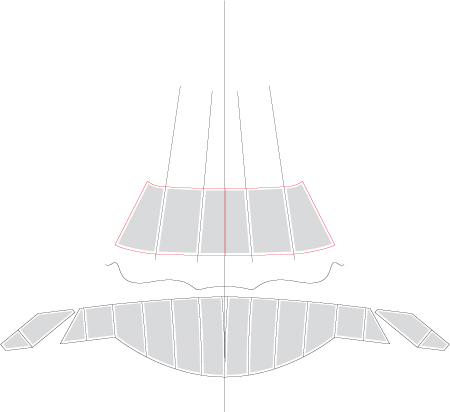

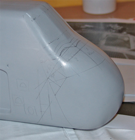

Nach den ganzen handwerklichen Arbeiten wollte ich mal wieder was an meinem (ich weiß gar nicht ob ihr das wisst :roll: ) "geliebten" Mac machen. Ok, ich muss zugeben mit AI ist das umständlich, da wäre ein CAD schön, was es aber nicht in brauchbarer Version für den Mac gibt. Egal - zuerst am Urmodell mit Hilfe von einigen Metern Linierband die Bugklappe durch ständiges Vergleichen mit Fotos eingezeichnet, ebenso die Lüftungsöffnungen darüber und die Fronttscheiben. Sieht so aus:

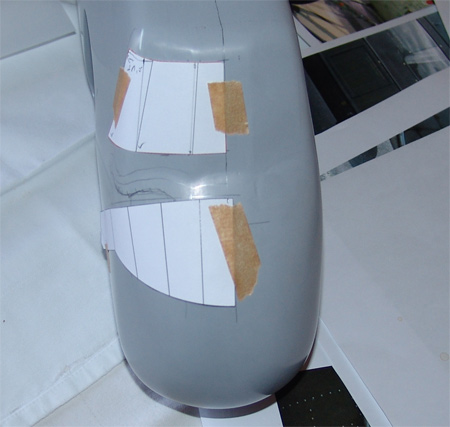

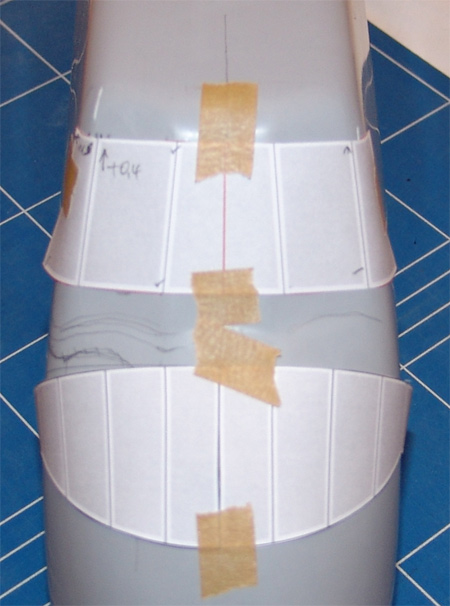

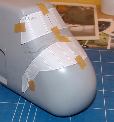

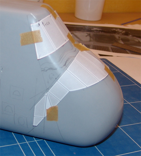

Mit Transparentpapier die Skizzen übertragen und dann im AI gezeichnet. Dauer ca. 1,5 Stunden. Ausgedruckt, ausgeschnitten und auf dem Urmodell fixiert. Sieht so aus:

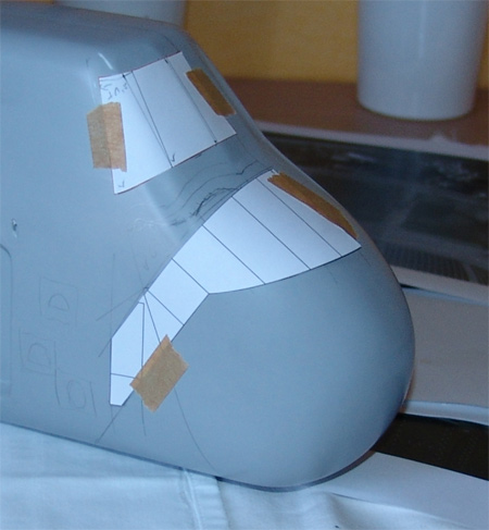

Jetzt kann man schön erkennen wo die Linien stimmen und wo nachgearbeitet werden muss. Also wieder zurück an den (ich weiß gar nicht ob ihr das wisst :roll: ) "geliebten" Mac und korrigiert. Erneut ausdrucken, ausschneiden und wieder gucken wie es passt. Noch ein paar kleine Änderungen, dann sollte es passen. Da der Ausdruck absolut symmetrisch ist, kann ich dann den Übergang Scheibenfläche-Rumpf sauber modellieren bzw. schleifen. Derzeitiger Stand:
Die Änderungen werde ich die Woche noch machen und mich dann den Trennlinien widmen. Die Teile wie Gitter und Fenster lasse ich mir dann aus Folie plotten, klebe sie auf und trage Füller auf. Kurz drüber schleifen und die Folie wieder abziehen. Dann sind die Fensterflächen und die Ausschnitte für die Gitter später leicht vertieft, besser sichtbar und auch wenn man die Öffnungen nur durch Lackieren andeuten will hat man eine saubere Grenze und optisch den erhabenen Rahmen.
