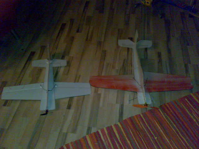

Also ich hab mir grad ne Mini Yak gebaut. Hat knapp 60cm Spannweite. Ich würd nicht viel kleiner bauen, da die sonst echt hibbelig werden.
Ich habe einfach die Teile von der 80cm Variante genommen und entsprechend auf Depron verkleinert übertragen.
Gewogen hab ich sie noch nicht, aber ist schon leichter als mein Knuffel mit Seilanlenkung.
Hier mal ein Vergleich zwischen der Yak und meinem 4J alten Gurkenknuffel

Ja, den/einen Bauplan kannst problemlos verkleinern. Leider wird der Rest dann schnell teuer. 5gr-Motoren sind zwar derweil recht günstig, aber bei 1s-fähigen RXen und Ultra-mini-Servo wirds dann leider finanziell richtig aufwendig.
Shockys (speziel die für drinnen) fliegen halt erst mit Mini-Gewicht richtig. Solltest dann bei 40cm SW nicht deutlich über 50gr kommen. Rechnen musst nun selber.
Ne alternative wäre noch ein Selbstbau mit der Elektronik aus den Minimas - aber die haben dann halt auch gerne nicht genug leistung zum Hoovern/Torquen.
