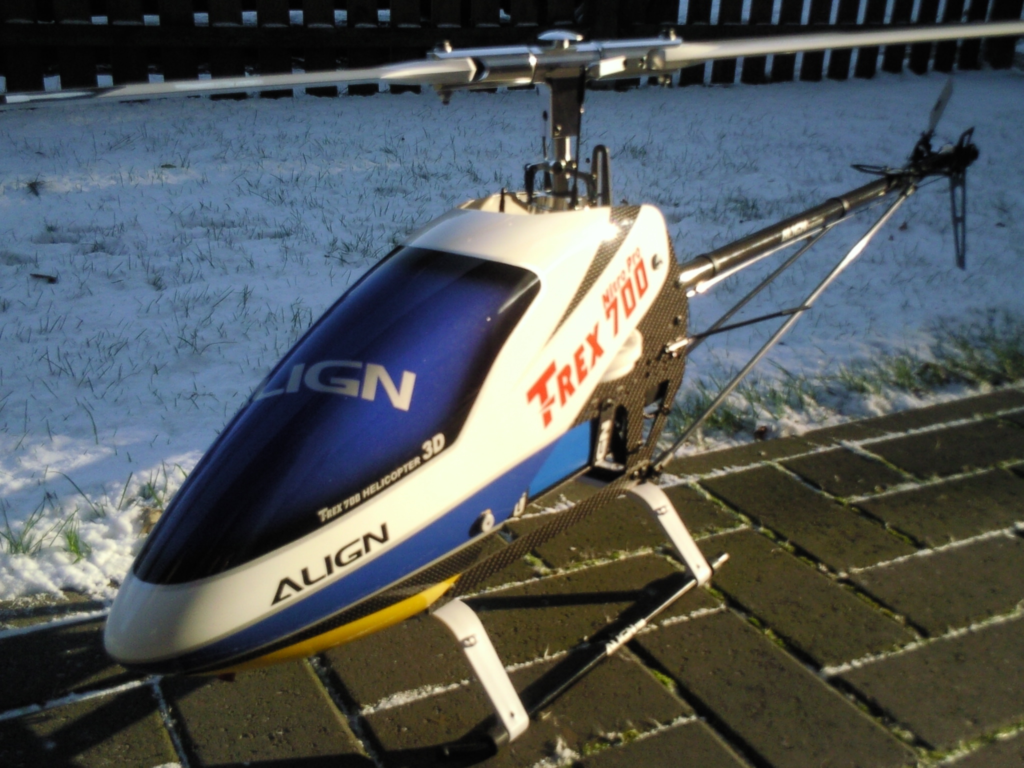

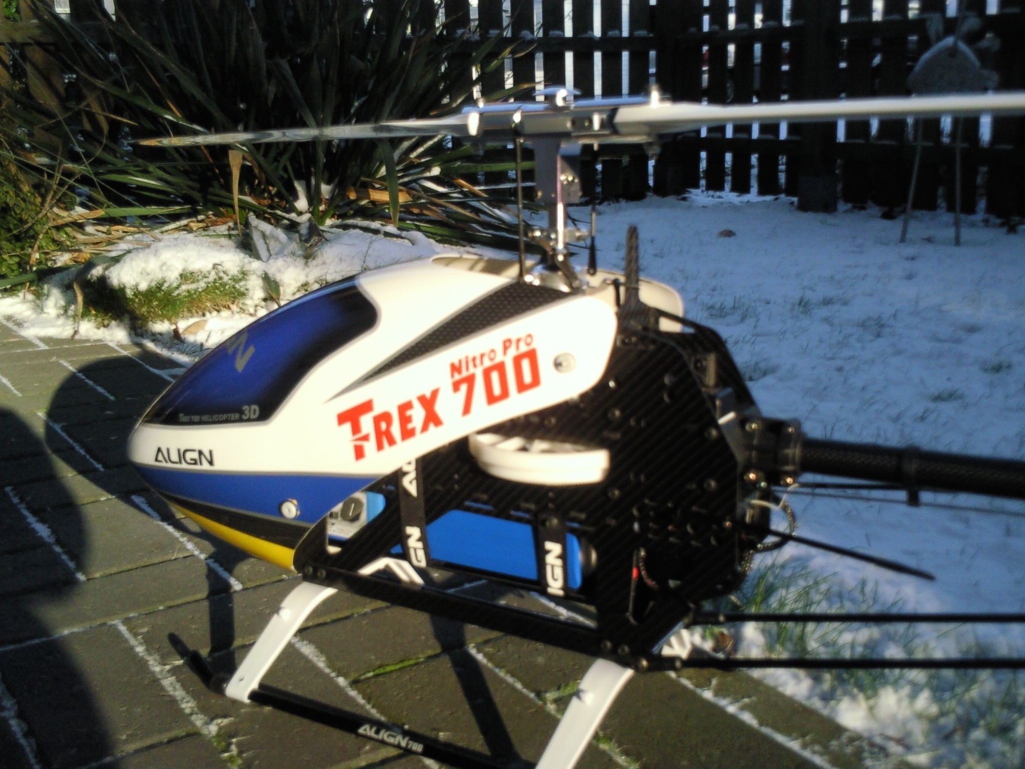

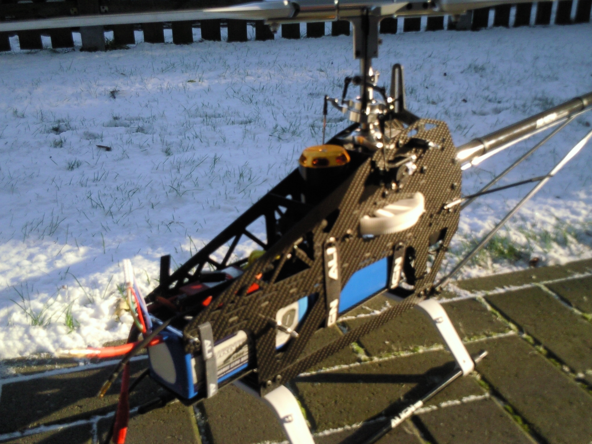

So .... fertig ! :bounce:
T-REx 700 E V-STABI Direktanlenkung mit RJX-Kopf
Chassis: Stefan
12s (2x6s) Turnigy 5000 mAh
Jive 80 HV
Scorpion 400 KV
DS 610 auf TS
S 9254 auf Heck
Abfluggewicht: 4.804 g
Nackt: 3.183g
Akkus: 1.623
Kann leider nur unscharfe Photos ... :(

Moinsen,
der sieht doch Top aus!
Meiner befindet sich auch in der Endphase. Bin grad noch dabei mir nen Antiblitz zu löten. Bilder folgen bei Gelegenheit.

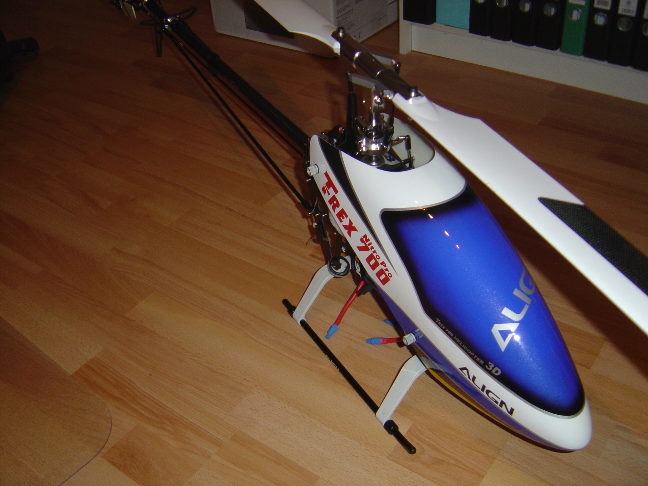

Wie ich sehe hast Du auch versucht die Hauben Gummis/Plasteringe zu kleben und dabei den Lack beschädigt. Den Fehler habe ich auch gemacht, mit Sekundenkleber. Dann mit UHU probiert, hält aber auch nicht wirklich. Geht aber auch ohne Kleber. Da hätte sich align besseres ausdenken können. Bei meiner Zubehör Haube sind die Löcher gleich so klein, dass man die Plasteringe nicht braucht.

rodeo hat geschrieben:Wie ich sehe hast Du auch versucht die Hauben Gummis/Plasteringe zu kleben und dabei den Lack beschädigt. Den Fehler habe ich auch gemacht, mit Sekundenkleber. Dann mit UHU probiert, hält aber auch nicht wirklich. Geht aber auch ohne Kleber. Da hätte sich align besseres ausdenken können. Bei meiner Zubehör Haube sind die Löcher gleich so klein, dass man die Plasteringe nicht braucht.
Jo, das ist echt das Letzte. Das ist so schlecht lackiert, daß bei Belastung der Sek.Kleber an den Ringen hält und dafür den Lack abreißt. Warum haben die die Löcher nicht einfach kleiner gemacht ???
Als Abhilfe erst mal ein bißchen Fett in die Gummies, damit sie leichter rutschen. :mrgreen: Aber ich denke, ich werde da mal zwei Lagen GFK hinterharzen und dann gleich passende Löcher bohren und die Ringe weglassen.
Als Abhilfe erst mal ein bißchen Fett in die Gummies, damit sie leichter rutschen. Aber ich denke, ich werde da mal zwei Lagen GFK hinterharzen und dann gleich passende Löcher bohren und die Ringe weglassen.
Moin,
iss klar das der Lack abbricht wenn man einen hart aushärtenden Kleber benutzt.
Die Kunststoffringe sind dafür da, dass die Gummis nicht durch die GfK-Haube zerschnitten wird. Und das funktioniert sehr gut!
Beim 700er hab ich die Gummis noch nie wechseln müssen, bei allen anderen Rexen schon mehrfach.
So, wie mach man es richtig?
Kunststoffring mit dem Bund von Innen in das Loch kleben und dabei einen zähelastischen Kleber benutzen (ich verwende BeliZell 10 dafür).
Resultat:
Die beste Konstruktion der Haubengummibefestigung, die ich seit 2003 benutzt habe.

TheManFromMoon hat geschrieben:Kunststoffring mit dem Bund von Innen in das Loch kleben und dabei einen zähelastischen Kleber benutzen (ich verwende BeliZell 10 dafür).
Problem ist natürlich, das man hinterher immer mehr weiß. Nachdem man laut Anleitung die Dinger mit CA eingeklebt hat

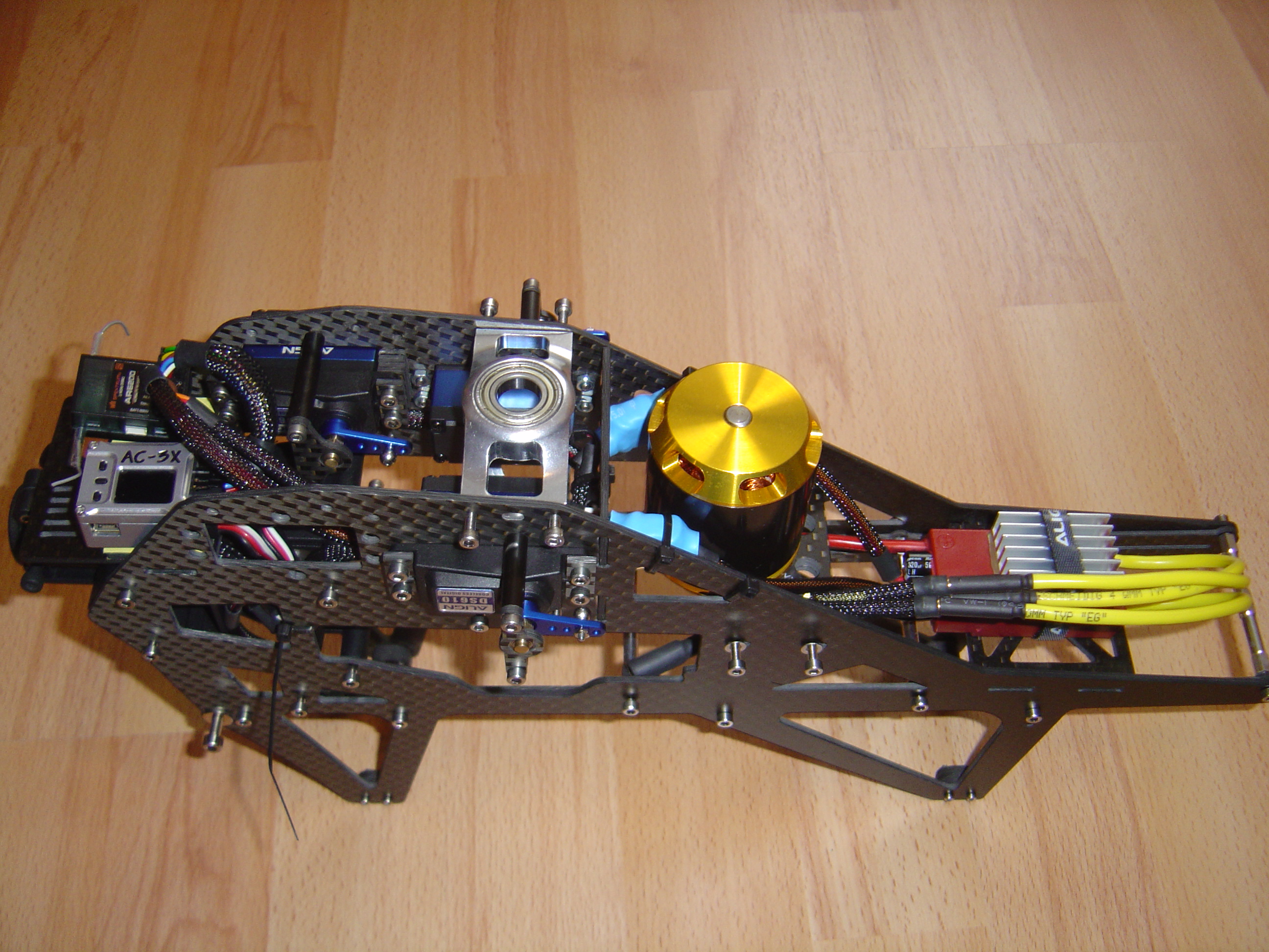

mein Rex hat seinen Erstflug nun auch hinter sich. Allerdings mit ungewollter Autorotation, da das Ritzel von der Welle Gerutscht ist. Ist aber nichts passiert :oops: Ich hatte es nur mit Madenschraube und Loctite befestigt. Jetzt habe ich eine Kerbe in die Welle geschliffen, aus der die Madenschraube nicht herauskommt. An meinen AC-3X Einstellungen muss ich kaum noch was ändern, stand direkt wie eine Eins.
Beim 2,3mm Hans wird es für die dicken 5Ah Akkus schon recht eng. Auch die Schraubenangaben aus der Suzi Hans Anleitung sind entsprechend nicht alle für das 2,3mm dicke Chassis übertragbar. Für die Landegestellbefestigung braucht man zb M2 x 12mm Schrauben. Es war insgesamt etwas mehr getüftel nötig als gedacht, aber das hat ja auch seinen Reitz :wink:

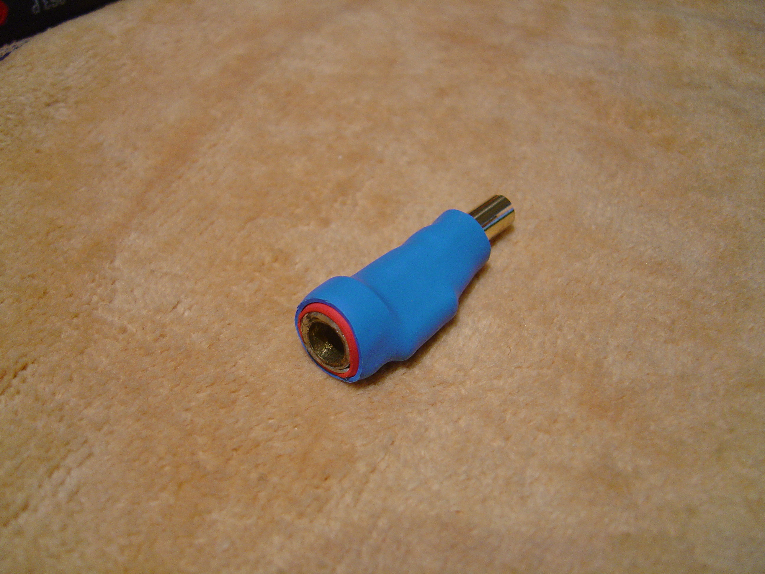

Gegen das Geblitze habe ich einfach zwei 5,5mm Goldies (männlich/weiblich) zusammen gelötet. Dann einen rund 3mm dicken Ring von einem weiteren weiblichen Goldie abgesägt und diesen mit einem 5,6 Ohm 1 W Widerstand verlötet. Als Isolation zwischen Ring und Stecker noch einen Plastering (vom Dübel abgeschnitten :oops: ). Das Ganze etwas mit Uhu stabilisiert und eingeschrumpft. Fertig.
T-REx 700 LE AC-3X mit RJX-Kopf
Chassis: Panzer Hans 2,3mm
Jive 80 HV
Scorpion 4035-500 KV
DS 610 auf TS
DS650 auf Heck
Blätter: Original & Insane (teste erstmal niedrige RPM mit den original Blättern)
Modul 1 115T Zahnrad und 11T Ritzel
Abfluggewicht: 4.6 kg laut Personenwaage
Die Komponenten habe ich nach einiger Recherche bei RC-Toy (inkl. 10 %), Fast-Lad (super Service und sehr güstig), Rc-Market (RJX Kopf für rund 110 € inkl Versand+Rabatt), RC-Schrauben, Lipodealer (Chassis & 115T Zahnrad), Hamburger Hobby City Warehouse (akkus), Axminster (Bevel Box 38€ inkl Versand) gekauft.
Christian
Antiblitzgelöt mit 5,6 Ohm 1 W
