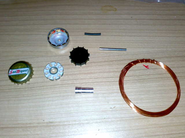

Der Bausatz - Magnete und Lager bereits verklebt

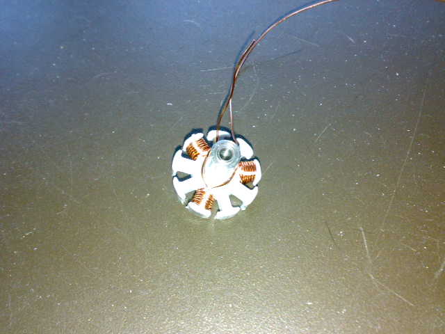

Erste Phase gewickelt

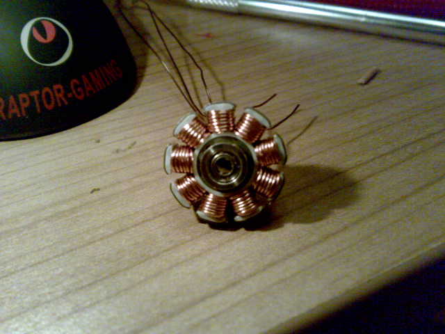

Fertig bewickelter Stator
Hab dann alles noch verlötet und die Glocke mit der Welle verklebt. Erster Test an 2s : Schnurrt wie ein Kätzchen :mrgreen:

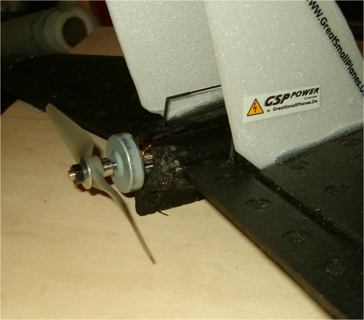

Ich werd einen Powerschnurzz (mit 0,6er bewickelt) mal in meinen Microjet verfrachten. Der sollte denke ich gut gehen, da schön leicht. :)
