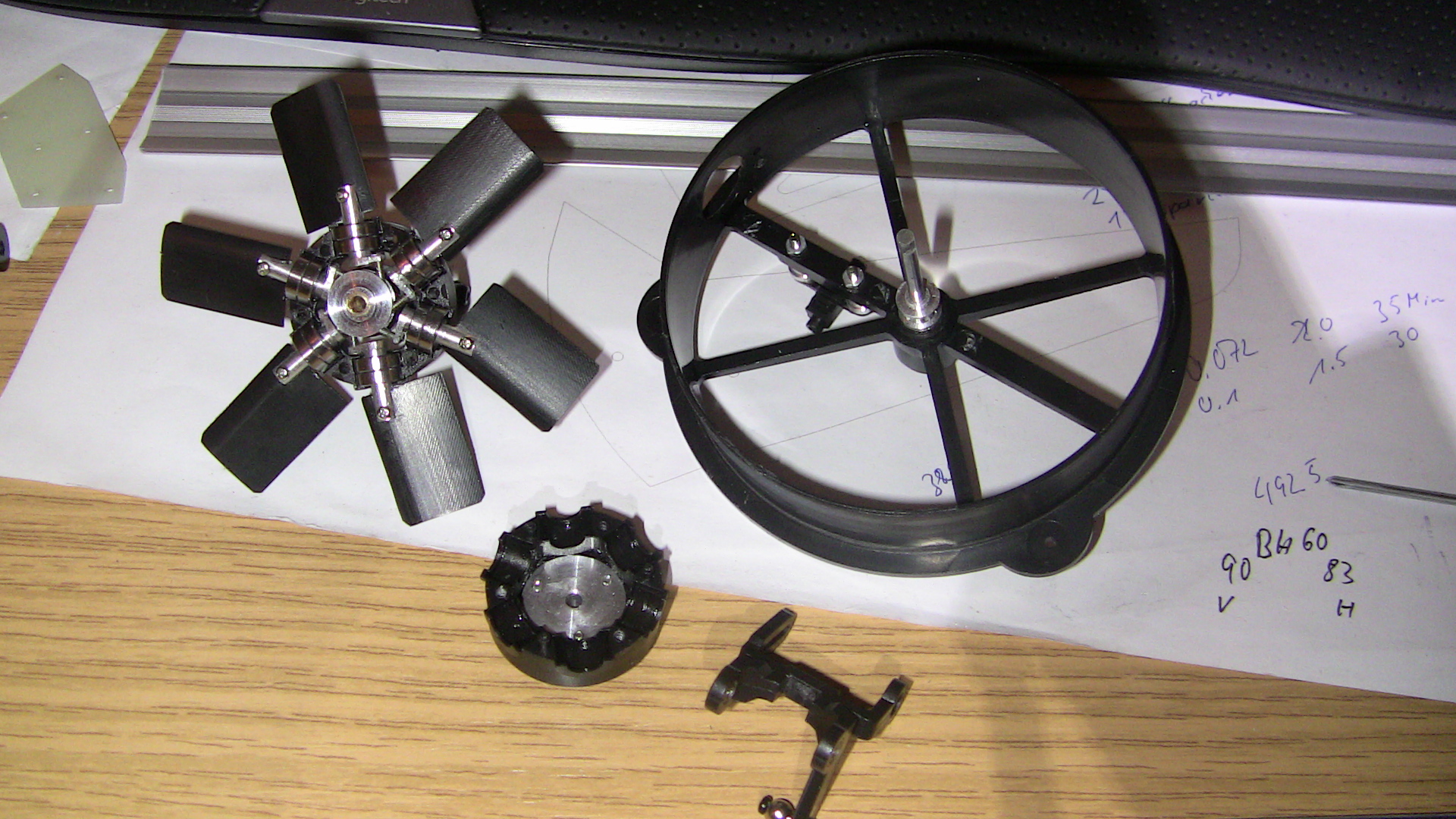

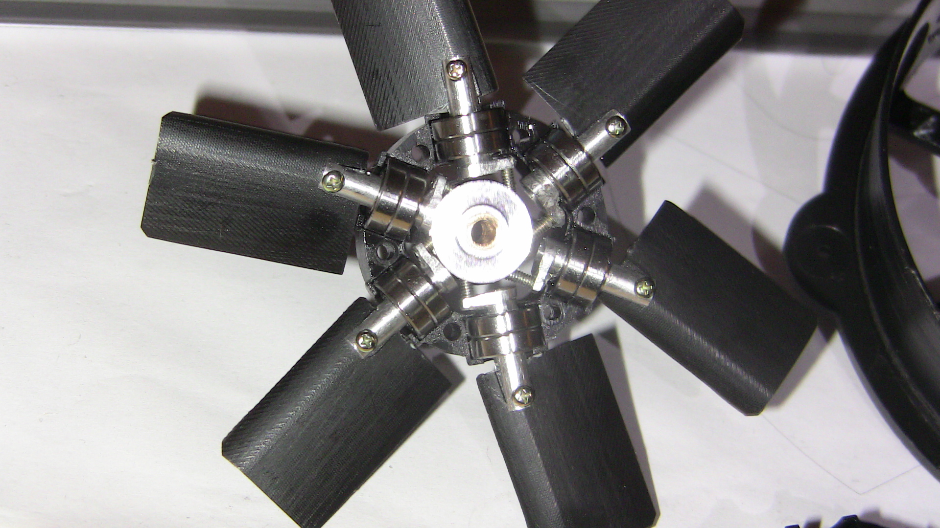

hier ist jetzt die Version 2 angekommen.
Fan-Gehäuse und Rotor sind jetzt wesentlich leichtere Kunststoffspritzgussteile und die Anlenkung ist jetzt beidseitig.
Hier mal nur der aufgeschraubte Rotor:
Fung hat mir jetzt aber noch mitgeteilt, das auch noch ein anderes Zwischenwellen Ritzel kommt.
harrysam hat ja schon mit einem 16 Zähne Ritzel recht gute Ergebnisse bei der v1 erreicht. Bei uns wird es dann ein 16er oder 17er Ritzel für die Zwischenwelle geben. Dann sollte auch der "Scale" Betrieb mit 4-BlattKopf und angepasster Drehzahl möglich sein.

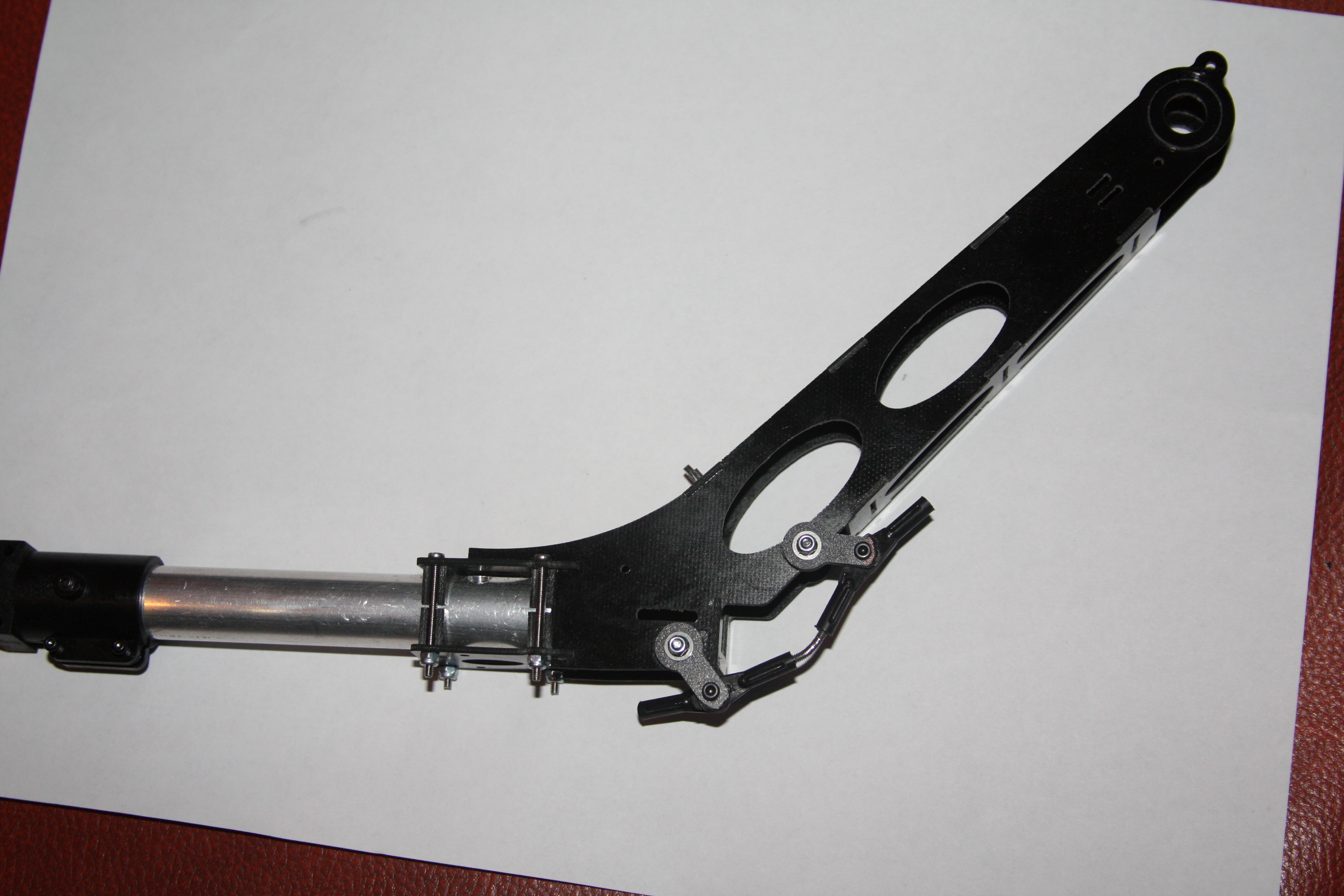

da ein paar Smartmodel / TF Rümpfe zu mir unterwegs sind, habe ich schon mal die Heckhöherlegung angepasst.
Dafür habe ich die Klemmtechnik meiner kleinen Heckhöherlegung von der Bell mal skaliert. Bei HeliArtist sind ja Kunststoff Aufnahmen dabei, die bei den Smartmodel Rümpfen nicht dabei sind.
Ausserdem habe ich eine Schubstangen Anlenkung/Umlenkung realisiert, die nicht viel Platz braucht.
Diese Heckhöherlegung ist für einen 665 Zähne Riemen konzipiert (1350mm). Das ist der Riemen, der bei Smartmodel 532 heißt. :)
Eine längere Variante für 696 Zähne und eine kürzere für 648 Zähne folgen noch.

#42 Re: HeliArtist Rümpfe und Zubehör bei microHELIS.de
Beitrag von kortos »
Sieht gut aus :)
Hast Du schon Infos zur EC-135 für die 600er Größe?
yogi149
#43 Re: HeliArtist Rümpfe und Zubehör bei microHELIS.de
Beitrag von yogi149 »
kortos hat geschrieben:Hast Du schon Infos zur EC-135 für die 600er Größe?
leider nein. :(
Ach ja, diese Heckumlenkung geht natürlich wieder für rechts oder links 8)

#45 Re: HeliArtist Rümpfe und Zubehör bei microHELIS.de
Beitrag von Klaus13 »
Hey Yogi,
die Umlenkung ist doch klasse. Einmal gefällt mir die Hebelmechanik, aber noch besser finde ich die Heckrohrklemmung. Die taugt nämlich bei den HA Rümpfen nichts, die Schrauben dafür sind sehr schnell durchgedreht. Und da bastele ich mir einen Wolf mit meiner Umlenkung, Mann o Mann :cry:
