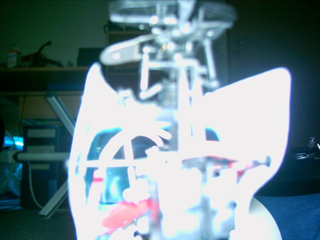

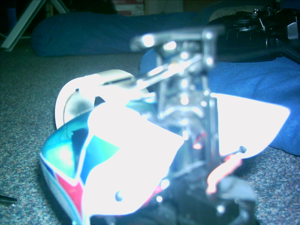

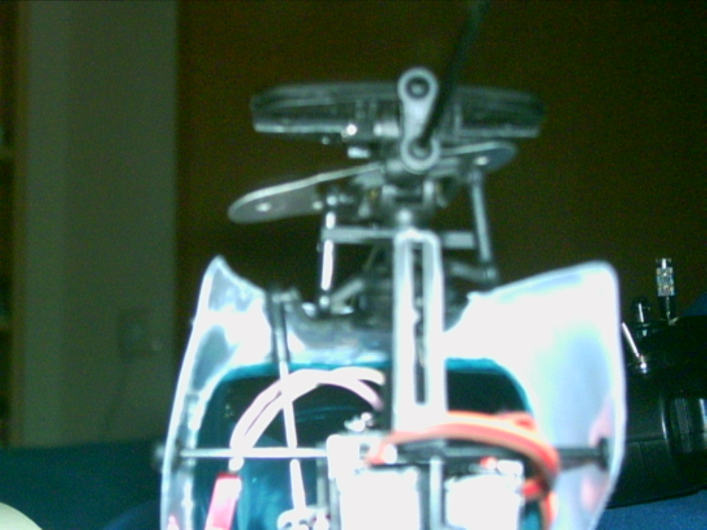

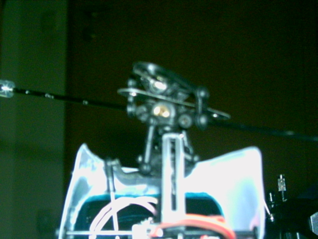

müsste ich später machen,wegen meinem bruder der hängt auch am inet aber ich verzweifel an meinem heli ;(
hier ein paar bilder(hoffe man erkennt was)

also die Bilder sind schon ziemlich unscharf.
Die Gewichte an der Paddelstange (die mit den kleinen Blättern) musst Du eigendlich nicht mit Tesa unterschiedlich schwer machen, die sollten auf der Stange verschiebbar sein. Was bei denen entscheidend ist, ist dass sie absolut den gleichen Abstand vom Rotorkopf haben. Wenn nicht bekommst Du ´ne riesige Unwucht. Auswuchten mit Tesa solltest Du die Hauptrotorblätter. Wie Du das machst findest zu z.B. auch auf www.tisipi.de (online Heliflugschule mit vielen nützlichen Tips).
