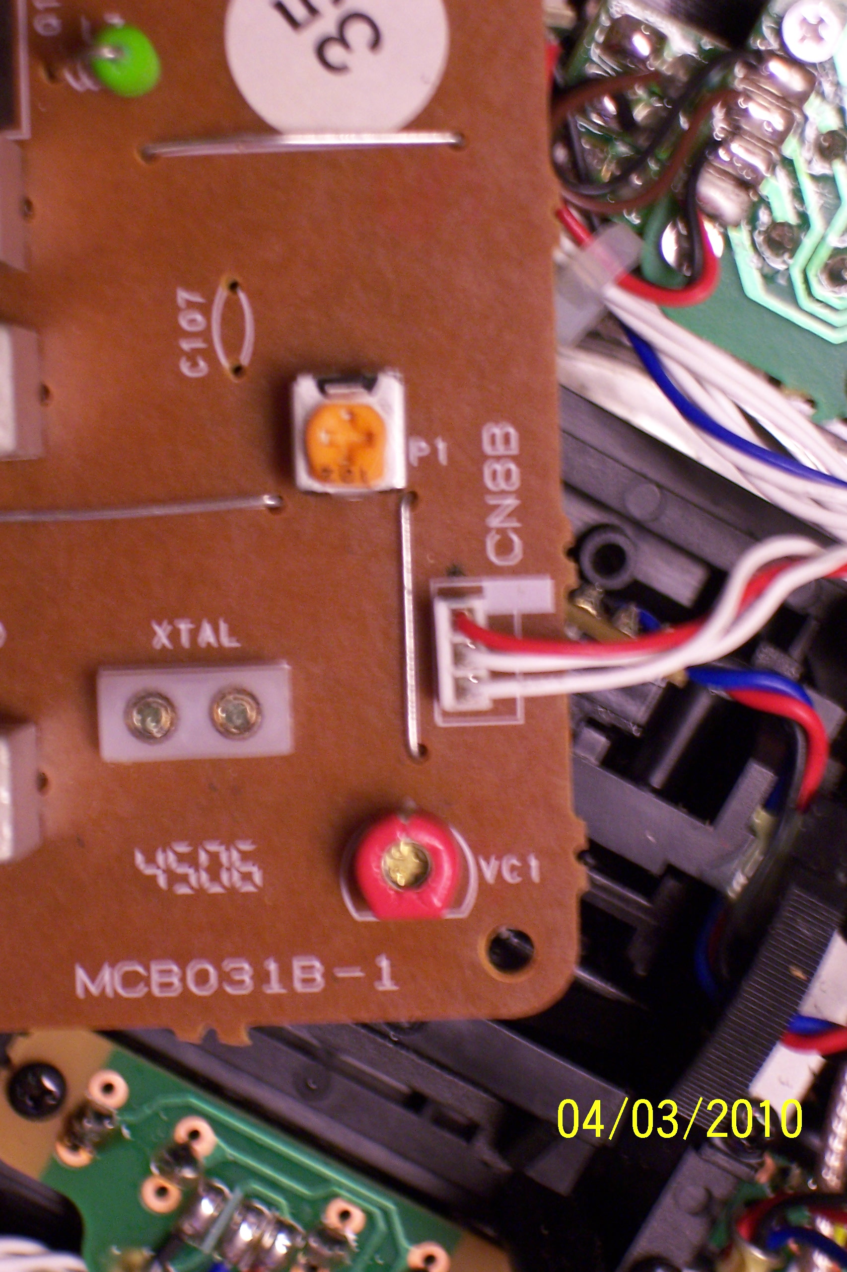

benötige wieder einmal eure Hilfe. Jeti ist jetzt da, so erhält jetzt endlich auch 2.4 GHz einzug in meinen Mini Titan. Inzwischen stehe ich aber vor einem kleinen Problem:
Welches Kabel des alten 35 MHz-Sendemodul gehört an welchen Anschluß des Jeti-TU-Moduls ??? Leider kommen da gegen meinen Erwartungen nur 2 weiße und ein rotes Kabel an. Unten hab ich ein Bild eingefügt, welches das alte Sendemodul zeigt, vielleicht kann mir jemand da etwas unter die Arme greifen.

Das Einzige was ich sagen kann ist folgendes:
rot = plus
weiß mitte = signal
weiß außen = -
Hatte das gleiche mal mit einem 2,4 GHz Modul eines anderen Herstellers probiert......
rot = plus
weiß mitte = signal
weiß außen = -

dann ists rot an rot, schwarz an weiß außen und gelb an mitte. Grün bleibt freiBrooklyn hat geschrieben:Das Einzige was ich sagen kann ist folgendes:
rot = plus
weiß mitte = signal
weiß außen = -

Danke
