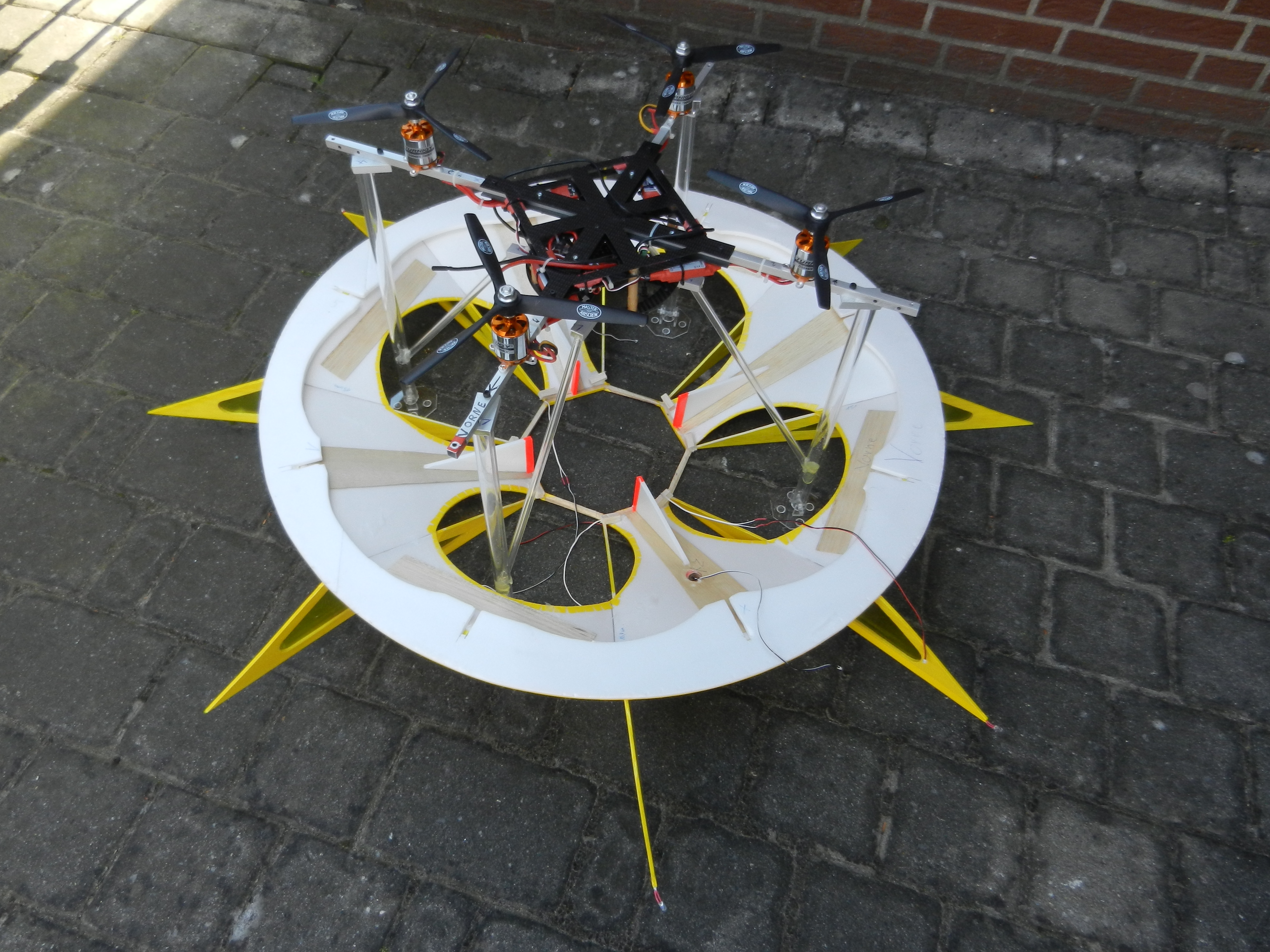

Ich / wir hoffen es - hat ja leider doch länger gedauert, als geplant. Aber ich bin recht guter Dinge, das die Orion bald fliegen wird. Denke die DJI Naza dürfte für den Zweck die sinnvollste Wahl gewesen sein, der Atti-Mode ist einfach genial und man will mit dem Riesending ja nicht gerade Acro fliegen, da denke ich das die im normalen Quad wirklich sehr gute Stabilisierung - auch Höhenmäßig - hier ihre Vorteile ausspielen kann.
Jetzt heißt es ( wenn die Sachen bei mir sind ) erstmal einen Simultan-Frame zimmern, der den Rumpf der Orion erstmal ersetzt bis alle Einstellungen gemacht sind und sicher ist, das die Antriebe das Gewicht auch zuverlässig stemmen können.
Ich denke mal wenn nix dazwischenkommt dürfte mein Part in der Sache in 7-10 Tagen erledigt sein, je nachdem wie ich verfügbare Zeit habe, wäre mir ganz lieb wenn ich das in einer Woche erledigen kann da bei sowas übermäßige Pausenzeiten unvorteilhaft sind.
Wenn das alles hinhaut wie ich mir das vorstelle kann Alf bis Ende der ersten Maiwoche dann die Komplettierung der Orion in Angriff nehmen und euch mit Flugaufnahmen beglücken :)

Mi Sicherheit nicht, ichhabe heute erst den Erstflug des nackten Frames hintr mich gebracht, und da sind noch Änderungen / Anpassungen erforderlich.
Der nackte Rahmen bringt derzeit 2 kg mit einem 3s-5000 mAh auf die Waage, das ganze ist auch steuerbar, allerdings hat die NAZA bereits in dieser Flugausführung ordentlich Arbeit mit dem hohen Gewicht bei einer Rotordiagonale von nur 45 cm mit 9x7" Propellern.
Der erste Feldversuch mit 2 kg zusätzlich an Payload ( Startgewicht 4,1 kg ) mit ienem 4s-Akku mußte heute leider wegen zu starken Windes ( bis 30 km/h ) im wahrsten Sinne des Wortes abgeblasen werden, um einen überflüssigen Crash zu vermeiden.
Nach meiner aktuellen Einschätzung wird das ganze Objekt zwar flugfähig sein, aber nur bei annähernd windstille auch manövrier- und kontrollierbar sein, da die sehr große Rumpf-Fläche auf einer verhältnismäßig kleinen "Kontroll-Fläche" ( Luftaustritt ) gesteuert werden muß und so eine präzise Lageregelung schon eine sehr hohe Herausforderung ohen zusätzliche Einflüsse wie Wind an die FCU stellen wird.
In den nächsten Tagen werde ich noch ein wenig Anbauten vornehmen, um den Rumpf zu simulieren - es kann durchaus sein, das sich die geschlossenen Flächen zwioschen den Props dabei positiv auswirken, und das Abfluggeicht des fertigen "Raumkreuzers" dann weniger kritisch ist - aber bis Warburg wird es definitv unmöglich sein, das gesamte Projekt flugfertig zu bekommen. Wenn Alf Glück hat, hat er bis zu dem Datum den flugfähigen Frame zurück und kann den Rumpf herumbauen....... was sicher auhc einiges an Zeit in Anspruch nehmen wird, das hat er in einer Stunde nicht erledigt.

nee, das packen wir net, unmöglich. Es bringt nix, auf die shcnelle was zu fuddeln - hinterher hängt es an ner Kleinigkeit, ob das ganze fliegt und steuerbar ist oder nicht - und dafür hat Alf zu viele Stunden in den Rumpf gesteckt, als das man den wegen sowas riskieren müßte.
Ich überarbeite jetzt erstmal den Rahmen, um zusätzliche Biegesteifigkeit reinzubringen, dann schaun wir weiter in wiefern man mit den Luftschrauben das ganze noch optimiert bekommt, schließlich sind 4,5 kg Kampfgewicht schon ne Ansage, die müssen sauber ohne zu schwitzen in die Luft.

Nachdem ich nun wochenlang nicht mehr da war, ein wenig neues.
Die ORION hat nun ihr Landegestell bekommen. Landefüsse sind aus 2mm Plexiglas in 8-eck Form passend zum Landeschacht.
Was noch fehlt ist ein 1,5mm starker Ring der die Landebeine gegen seitliches wegbrechen sichert.
Bei dem Crizz muss ich mich an dieser Stelle auch noch mal ganz herzlich für seine Arbeit bedanken.
Sag mal Crizz, könntest du nicht mal hierher zu mir ins schöne Münsterland (Flachland) kommen und mir das gute Stück einfliegen??
Je weiter ich das Raumschiff jetzt vollende, desto mehr Muffe und Schiess :cry: :oops: habe ich. Wird sehr wahrscheinlich wohl normal sein.
Die Trav und auch der Orionclub warten schon.
Anbei ein paar neue Fotos.
Grüsse
Alf-1234 :wink:
Die Orion mit dem Unterteil und den 8 Stabilisierungsflossen.
Die nackte ORION
Die nackte ORION
Landefüsse der Orion aus Plexiglas
