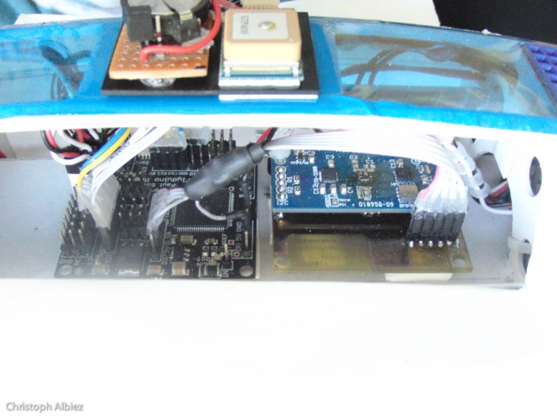

das is auch nur dann wen du dein board nicht std-wii-conform drin hast.
für alle die die sensoren std. mässig verbaut haben ist einfach ganz normal das richtige define auszuwählen...
deshalb heisst mein define ja auch FFIMUv1_90 ;)
zur illustration nochmal hier einmal das board für multiwii und einmal in ausrichtung für megapirate
FFIMU orientation on MULTIWII
FFIMU orientation on MEGAPIRATE
FRONT is RIGHT --->>>
gruß Chris
