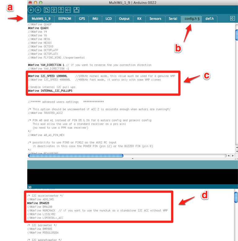

wm+ läuft an 5v oder auf 3,3v? hast du im sketch die internall pullups aktiviert oder nicht?
kurz zur veranschaulichung ein bild
a) sieht deine zeile im arduino auch so aus?
b) dieses file bearbeited?
c) sieht dieser block so aus?
d) nicht vergessen hier zu aktivieren?
bitte nicht persönlich nehmen ich will nur sicher gehen das hier nix übersehen wurd :)

Ich nehme derzeit die 2.0 pre Version . Im Arduino steht sketch _mar_18a/ Arduino 1.0 (MAC )
Bin oben nach der Bilder gegangen - nix aber keinem Knüppel geht der kleine an ! :shock:
@chris - genau so sieht es bei mir auch aus
