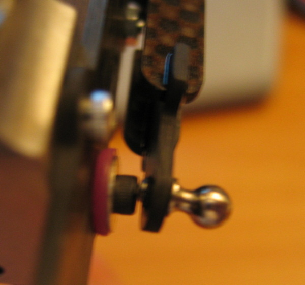

hab noch eine Frage zum Lipoly-Bau :oops:
Hab heute ein bisserl am Kopf gebaut. Zentralstück ist drin, aber die Blatthalter lassen sich kaum bewegen - also vom Weg her.
Bei mir waren die Kugelköpfe an den Blatthaltern bereits vormontiert ... die bleiben nun an der Schraube, die die Dämpfungsgummis zusammendrückt hängen.
Soll das so sein? :) Die Kugelkopfschrauben schauen etwas "unten raus" ...
siehe Anhang.
Hätte ich das wohl besser abgeschliffen vorher? Hoffe das geht noch ohne den kompletten Kopf wieder zu zerlegen :cry:
Zweite Frage ... ist das ein Problem, wenn sich der eine Blatthalter leichter bewenen lässt, als der andere? Oder gibt sich das nach ein paar Flügen von alleine. Die waren vormontiert.

ER Corvulus
Beiträge: 16688
#120
Beitrag von ER Corvulus »
Mit den Blatthaltern unterschiedlich schwer ist kein Problem, wenn da das erste mal Zug (Drehzahl mit Blättern) druaf war, ziehen sich die Lager schon gerade.
Wegen den Schrauben - muss ich mal bei mir schauen... steht irgendwo in der Garage :oops: - wieviel Luft da bei mir ist.
