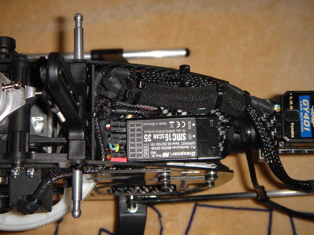

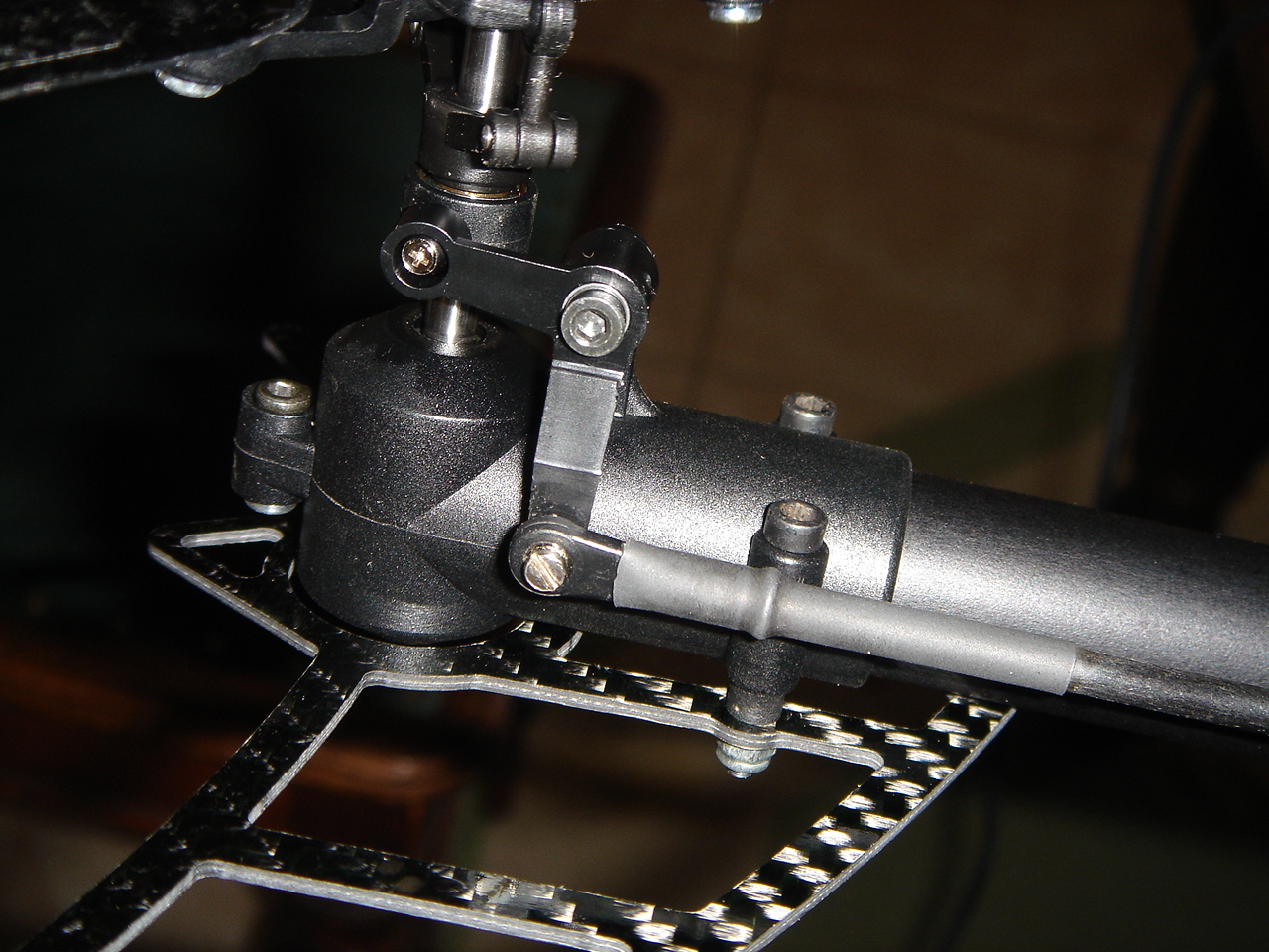

Heute habe ich die Heckanlenkstange montiert, die letzten Komponenten eingebaut, die restliche Verkabelung gemacht und die Antenne verlegt.

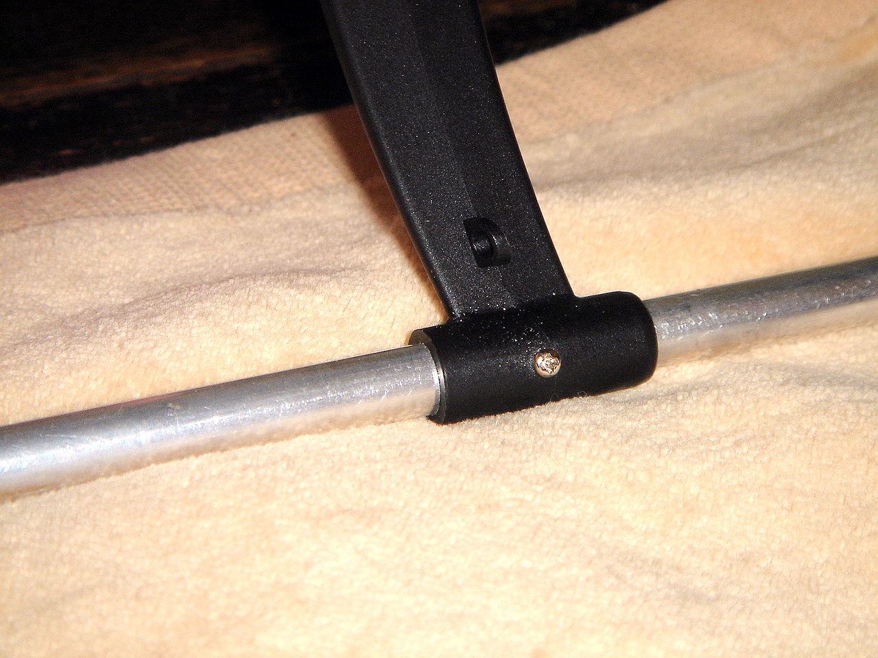

Da mir die Sekundenkleberlösung an den Kufen nicht gefallen hat, habe ich von innen kleine Schrauben zum fixieren genommen.

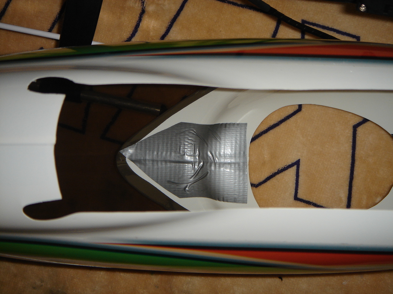

Desweiteren habe ich die Haube von innen an den Sollbruchstellen ;-) mit Panzertape verstärkt und die Haupe etwas passend geschnitten (hinten für die Kabeldurchführungen.
Bis auf den Pitchkompensator (wird hoffentlich morgen geliefert) und dem Einstellen von Drehzahl, Heck und Blattspurlauf ist der Logo fertig.

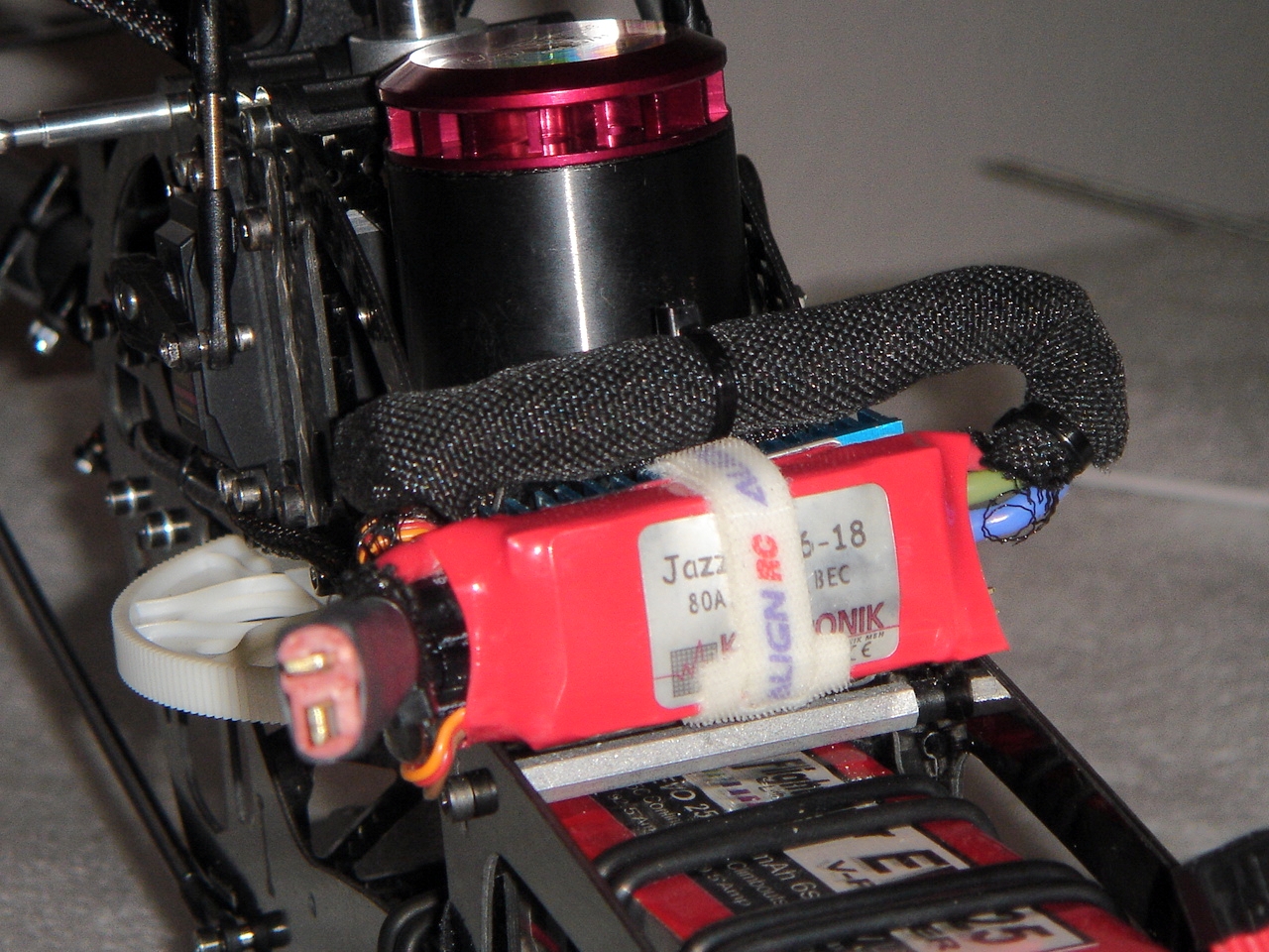

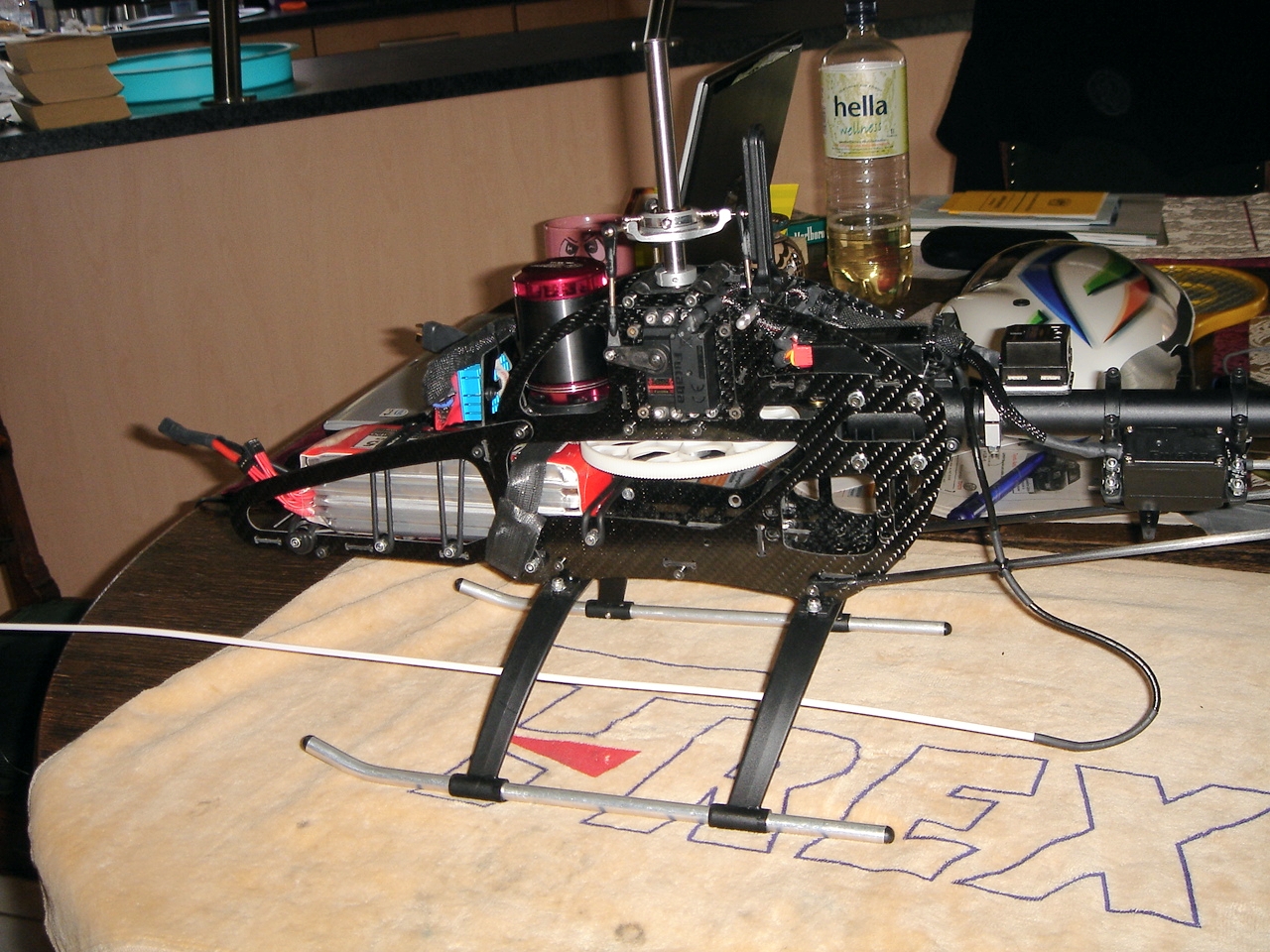

Ich habe alle Teile mal auf die Waage geworfen: Abfluggewicht wird 2507g sein.
Anbei noch ein paar Bilder.
Didi

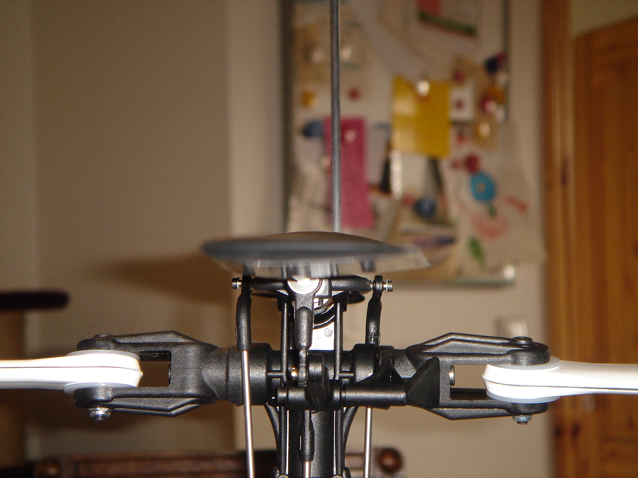

Das ganze hat mir ja keine Ruhe gelassen, also heute Morgen früh hoch und ausgeschlafen an die Sache ran.
Der Kopf ist jetzt eingestellt (+/-12 Grad und in der Mitte 0 Grad).
Auch wenn die Längen überhaupt nicht zu der Anleitung passen, denke ich, dass es so bleiben kann.

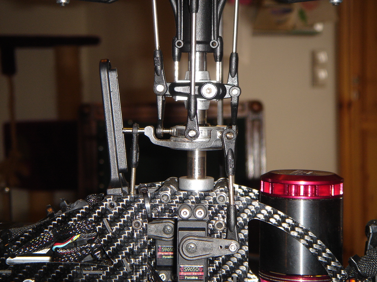

Hier meine Längen (in Klammer die Soll-Länge laut Anleitung):

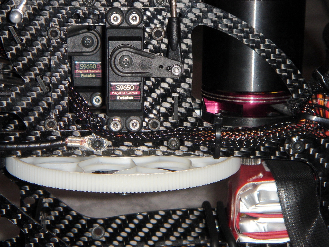

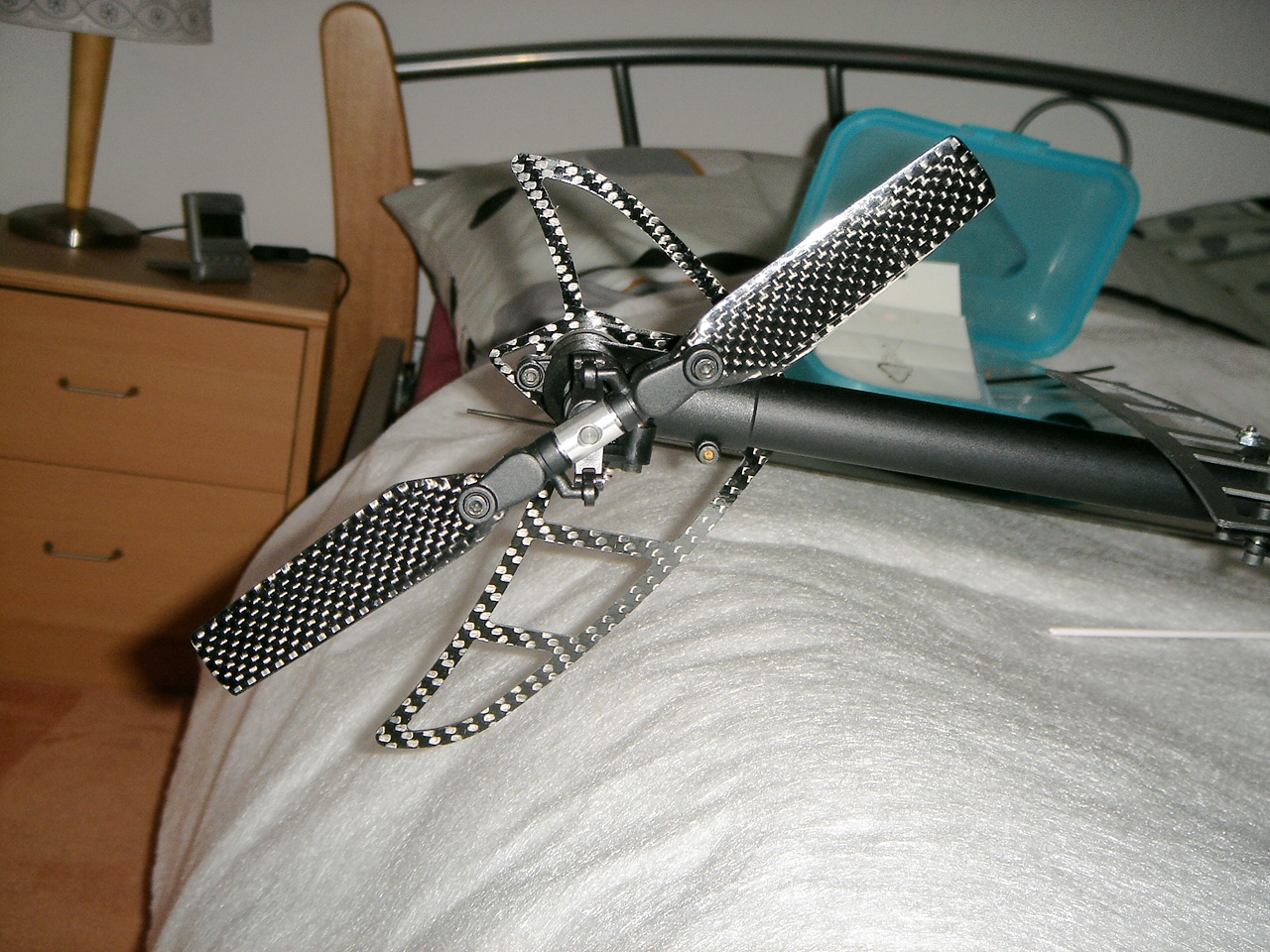

3x Anlenkung TS-Servo: 14,2mm (12mm)
2x Anlenkung TS-Blatthalter: 40,9mm (43mm)
2x Anlenkung Pitchkomp.-Paddelrahmen: 45,8mm (44mm)

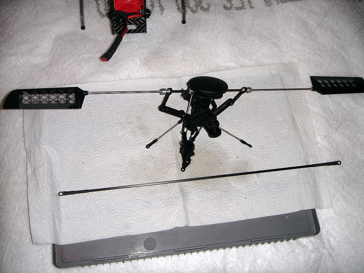

Anbei ein paar Bilder.
Vielleicht sieht jemand ja einen Fehler! :?:

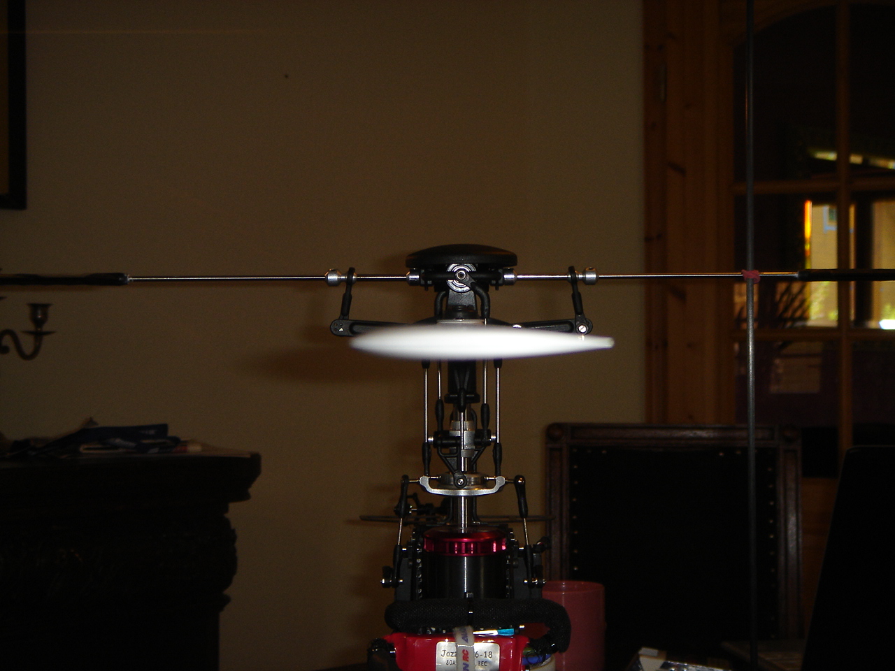

Da die HRW im Chassis geneigt eingebaut ist, ist es nicht so leicht, den Blattanstellwinkel von der Seite zu messen.

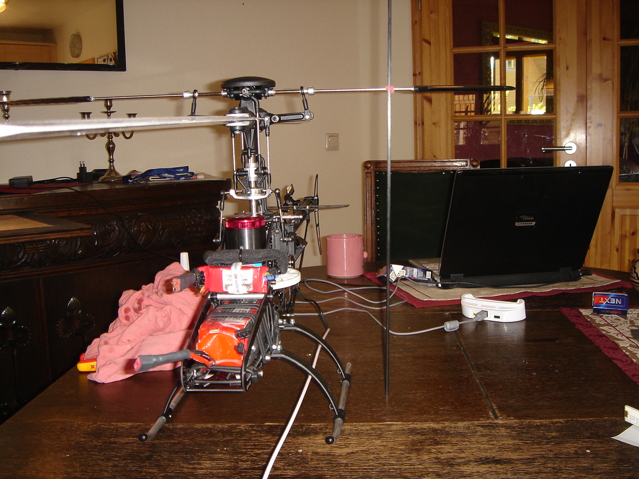

Ich habe deshalb von vorne gemessen und damit die Paddelstange bei jeder Messung parallel zur Tischoberfläche ist, dies mit einem Stab und einem Gummiband fixiert (siehe letztes Bild).
Hat eine Weile gedauert, bis ich darauf gekommen bin.
Da das Wetter gut ist, jetzt noch schnell das Heck grob einstellen, TS-Halteteil und haubenbefestigungsstifte montieren.
Dann den ersten Motorlauf mit Blattspurlauftest, Akku wieder laden, Drehzahl einstellen...in ruhe frühstücken...ERSTFLUG!!!

burgman
Beiträge: 8107
#120
Beitrag von burgman »
Iss das neben dem Heli Deine rosa Kuscheldecke ? Bild
Hast Du neben ihm auf dem Boden geschlafen ? Bild
...das nenne ich LIEBE !! Bild
Gruß, Jörg+++
