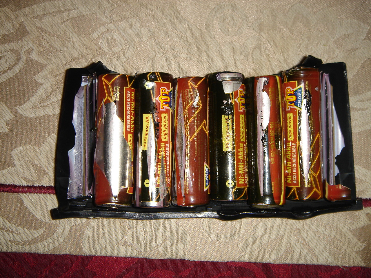

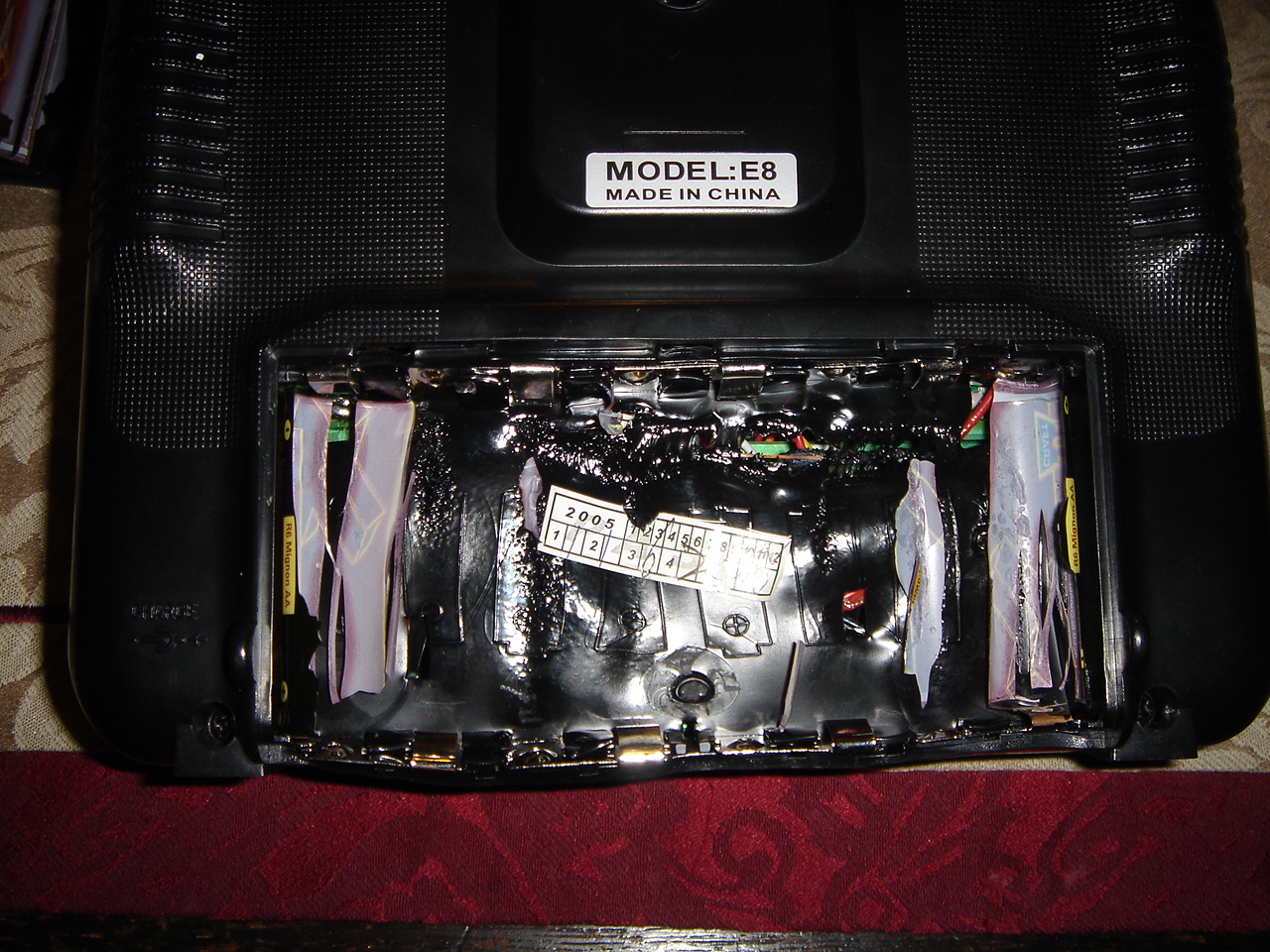

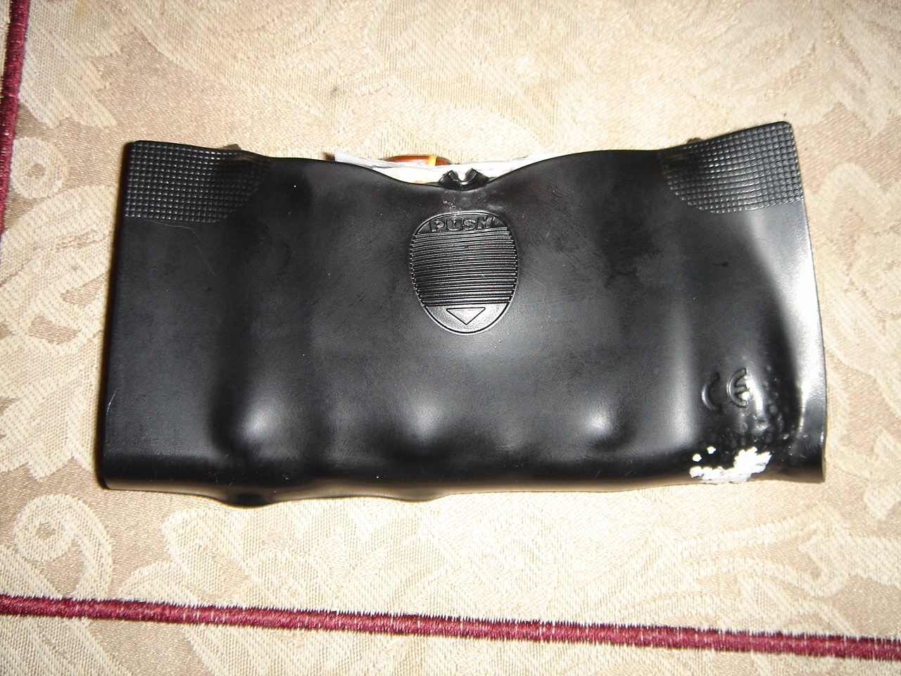

Aber man muss mit der originalen Funke vorsichtig sein, ansonsten passiert das hier (siehe Bilder: Das ist NACH dem Laden ohne mein zutun passiert, als der Sender schon wieder im Karton war).
Seit dem ist das originale Sendedingsda in Rente und ich nutze die
MX-16s zu meiner vollsten Zufriedenheit.

@Didi
Ich fliege ja auch mit der MX16 !
Und ein "Kunstwerk" wie Deines kommt, wenn man billige Akkus vom Aldi nimmt ! Bild
