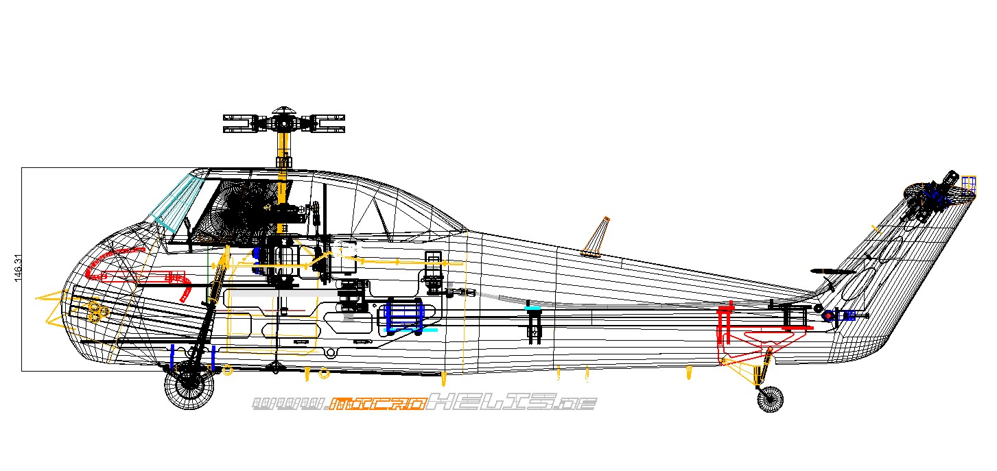

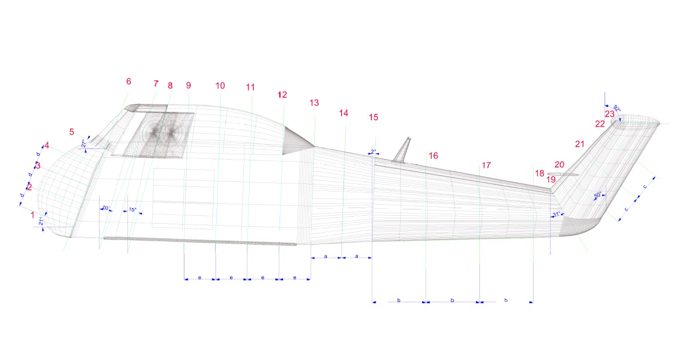

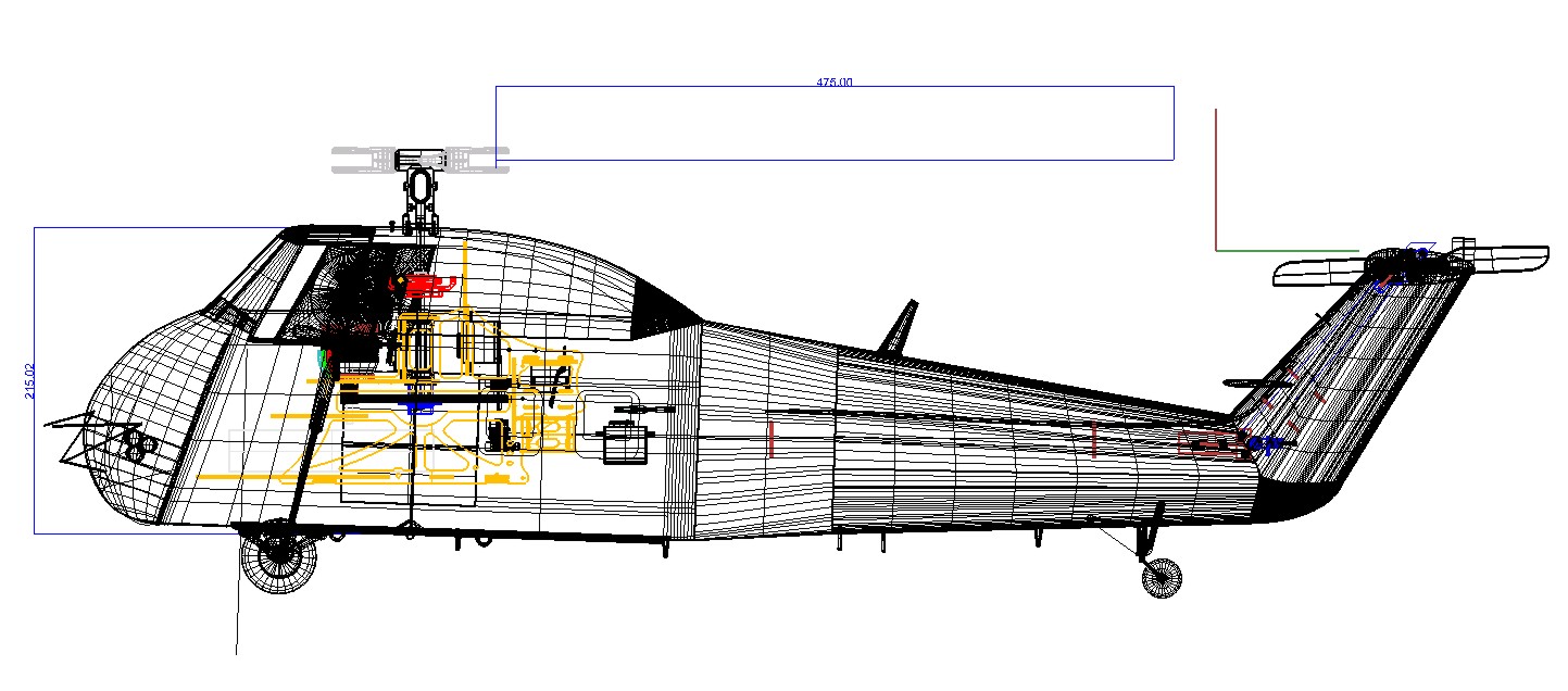

damit ich jetzt nicht jedem eine PDF mache gebe ich hier die PDF frei, die wir für die Inverted-Sunrise gemacht haben.
Für andere Größe kann man die dann beim Drucken skalieren.
s-58_schnitte seite1zu1.pdf
Schnittverteilung H-34
(342.6 KiB) 189-mal heruntergeladen
Die Übersicht als JPG
s-58_spanten 1-23.pdf
Alle Spanten auf einem Blatt, für die Leute mit Plotter :-)
(399.12 KiB) 179-mal heruntergeladen
s-58_schnitte.pdf
Schnitte verteilt auf DIN A4
(164.98 KiB) 171-mal heruntergeladen
So sieht es mit dem Chassis aus, das Peter probefliegt.
Dafür mit 68% ausdrucken.

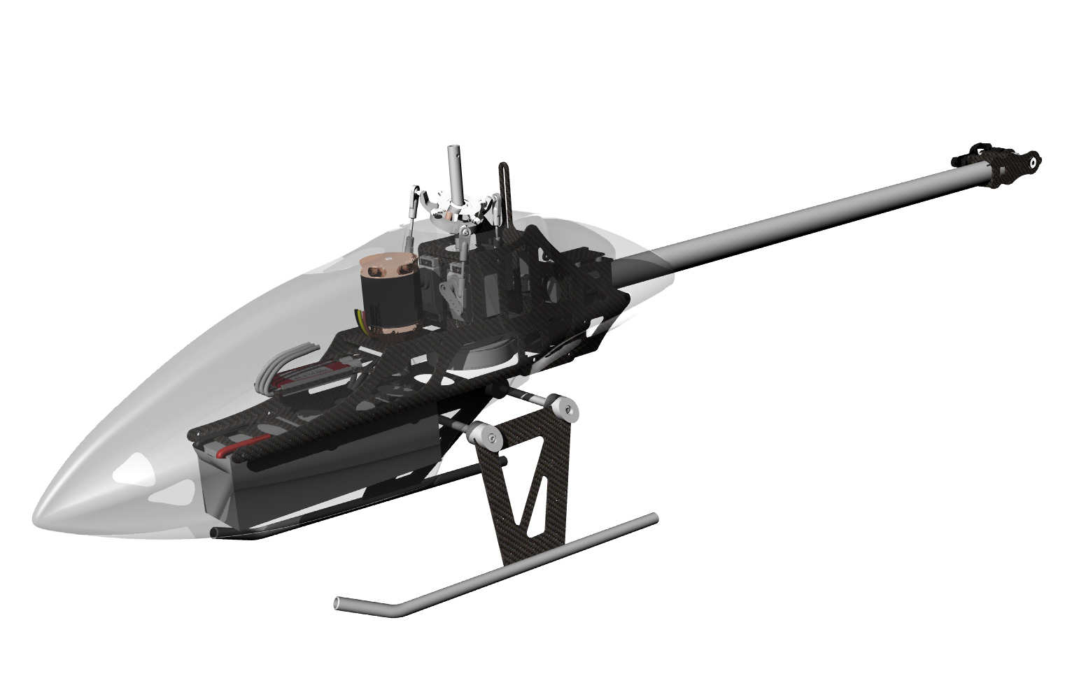

So sähe es mit dem IS-475 und 475er Blättern aus.
Druck mit 100%.
für kleinere oder größere Varianten einfach das Maß an der Position von Spant 9 messen. In der PDF hat der 215mm.
P.S. den IS wird es demnächst als V2 für 8mm Welle geben, dann mit Modul 07 Zahnrad und Zwischenritzel. Dann kann der T-Rex 500 Kopf da auch direkt drauf.

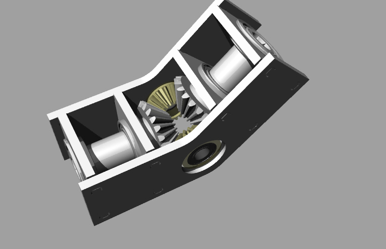

Hier schon mal der Entwurf für die UH-1C
42° Umlenkungs Studie noch ohne Heckrohrklemmung, aber Original-TT Teilen
Nach unserem Urlaub wird es da dann wohl die ersten Versuche geben. Aber ich denke, das es in Zukunft meine 450/500 Chassis alle auch mit TT geben wird.
