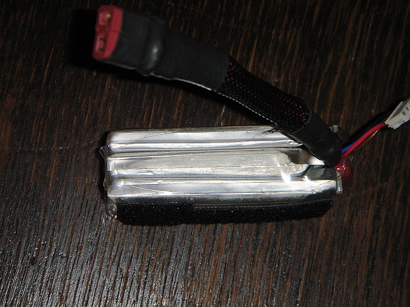

Nur um das Thema nicht aus den Augen zu verlieren und um Anfänger ein bisschen sensibler zu machen, hier ein kleiner Nachtrag zum Thema Lipo/Sicherheit.
Ich habe ja in Schmoldow festgestellt, dass einer meiner Rex-Lipos (3s Kokam 2000) sich etwas aufgebläht hat.
Grund wird vermutlich sein, dass ich den Balancer immer nur einmal vor dem Laden angeschlossen, aber nach dem Balancen OHNE diesen geladen habe.
Dabei wurde die mittlere Zelle etwas überladen.
Seit diesem Tag ruht besagter Lipo in meiner Munitionskiste.
Ich habe mir den Lipo alle paar Tage mal genauer angeschaut, aber bis vor kurzem sah er nicht anders aus als in Schmoldow.
Heute sieht der LIpo nicht mehr so aus.
Obwohl mit dem Lipo weiter nichts gemacht wurde, hat sich die Zelle extrem aufgebläht und ist undicht geworden.
Es riecht etwas "Obstig" (schlecht zu beschreiben) und es ist eine Flüssigkeit unter dem Schrumpfschlauch zu sehen.
Sprich, höchste Zeit die defekte Zelle von den beiden Gesunden zu trennen und bis dahin das Ganze weiterhin SICHER zu lagern.
Geplant ist, die defekte Zelle zu entfernen und weiter zu beobachten.
Ich halte Euch auf den Laufendem, wie sich das entwickelt.
Anbei ein aktuelles Bild.
Lieben Gruß
Didi
NACHTRAG: Echt erstaunlich, wie die Zelle sich selbstständig, ohne ein zutun, "weiter entwickelt"!!!

Es wird wohl Erdbeergeruch sein. Passiert wenn die Zellen platzen und offen sind.Es richt etwas "Obstig" (schlecht zu beschreiben und es ist eine Flüssigkeit unter dem Schrumpfschlauch zu sehen.

Ich deke, das "Eigenleben" der Zelle ist vom Prinzip her vergleichbar mit Rostfraß. Lange ist alles okay, und irgendwo schleicht sich ein Defekt ein. Dieser vergrößert sich erst langsam und kaum merklich, dann mit größer werdender "Schadensfläche" in stetig wachsendem Maß.
Bei den Lipos wird dazukommen das es richtig derbe wird, wenn die äußere Hülle erstmal einen Schaden hat und Feuchte aus der Umgebungsluft anfangen kann mit dem Lithium zu reagieren.
Von daher wird´s langsam wirklich Zeit, die Zellen zu trennen - bevor du die beiden anderen auch entsorgen kannst oder dir das ganze in der Kiste dochnoch abraucht.

Aber das dann bitte nur draußen, wo nichts passieren kann - also wo auch eine eventuelle Rauchentwicklung keine Probleme macht.und weiter zu beobachten.
