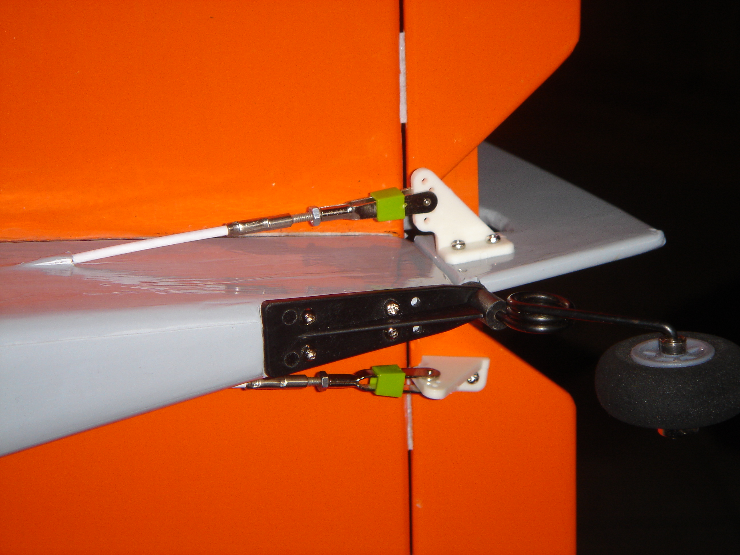

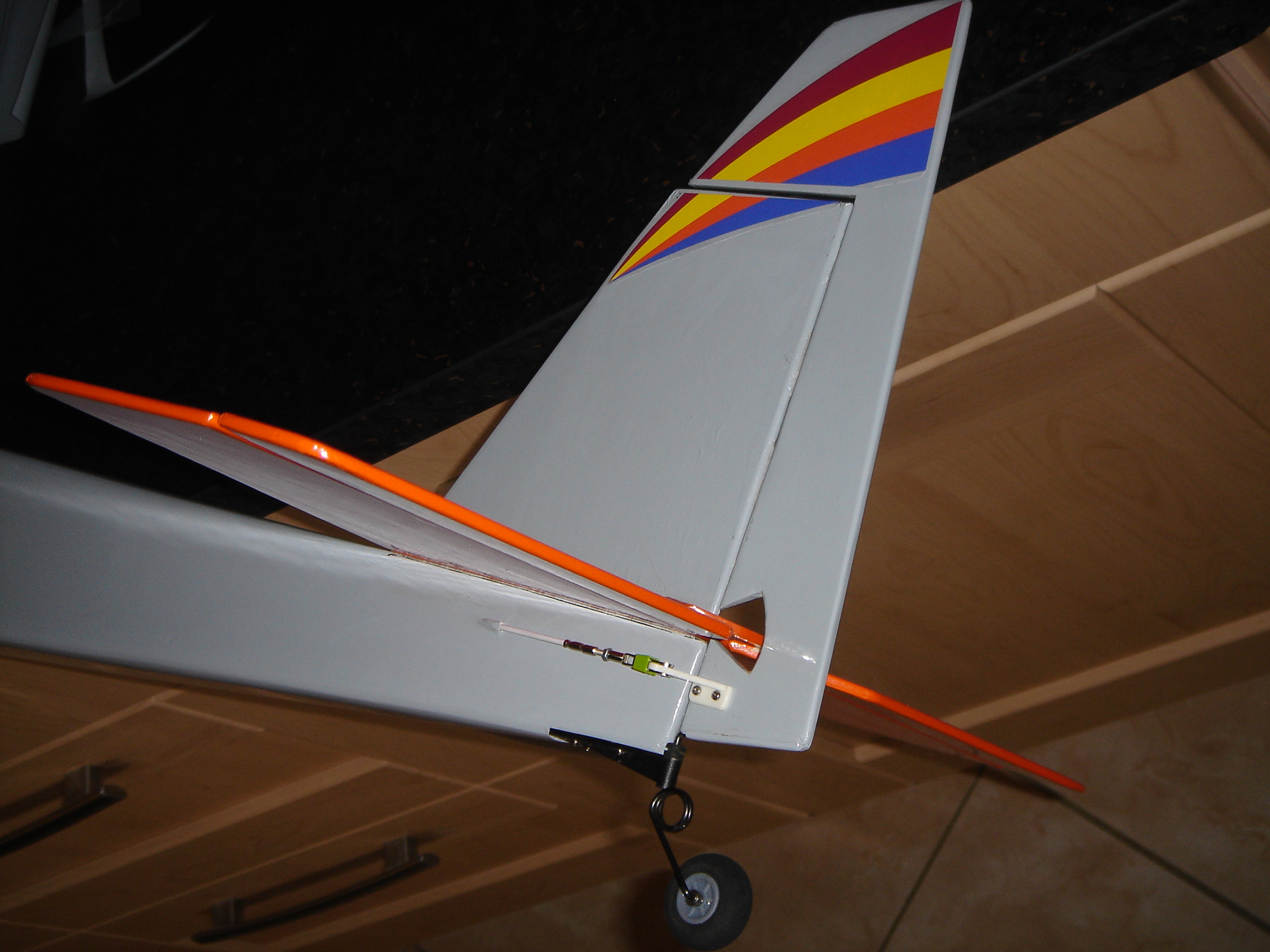

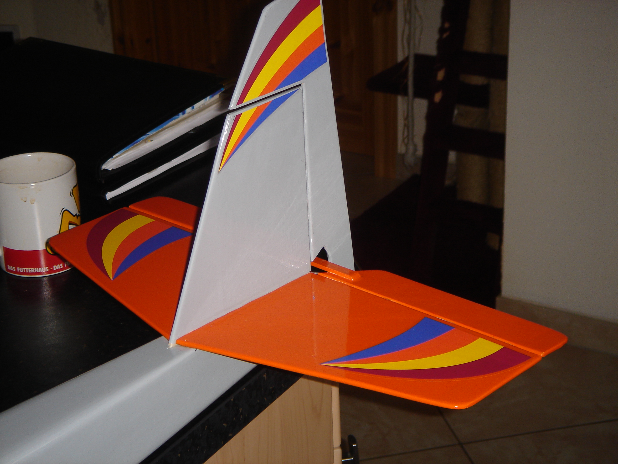

Es schüttet hier seit Stunden wie aus Kübel!
Deshalb ging es heute ncohmal ein bischen weiter:
HR und SR bebügelt und mit Fliessscharnieren befestigt.
Anschliessend ein paar Verzierungen angebracht...und fertig ist das Heck :D

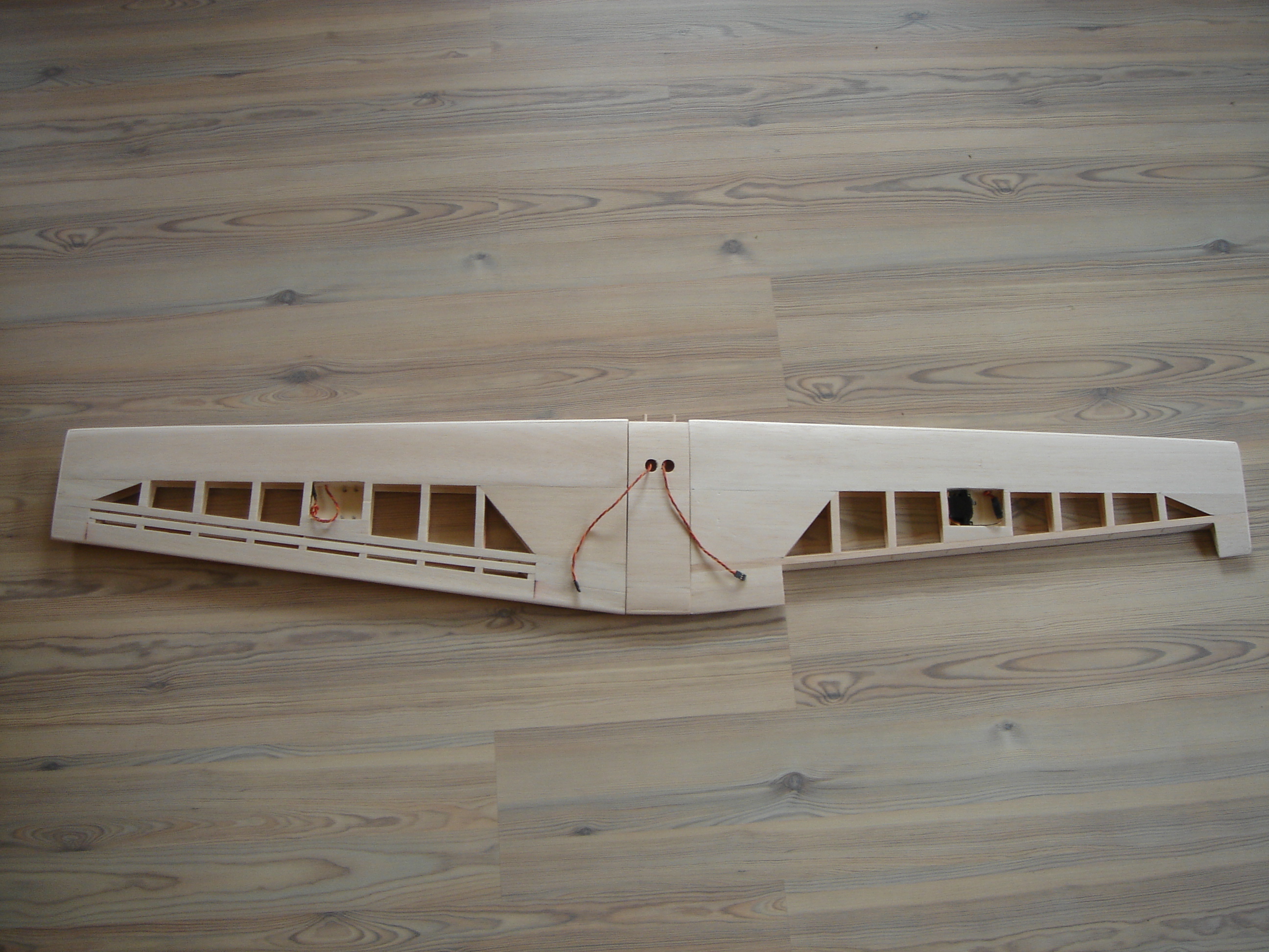

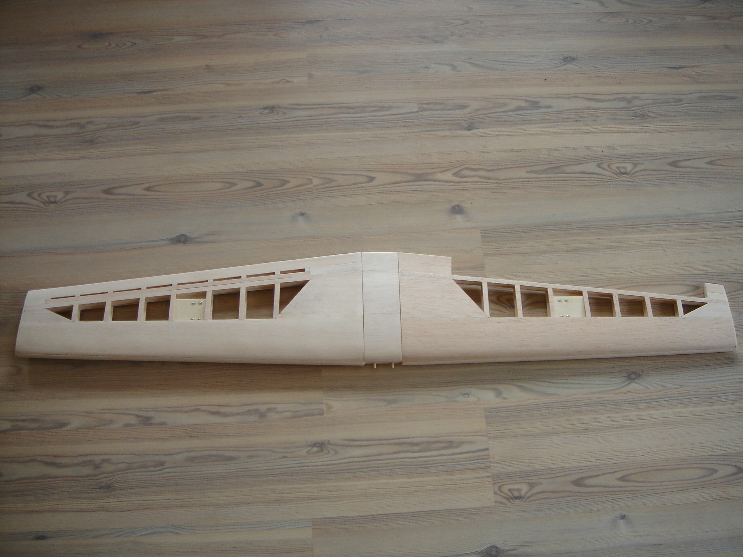

...und damit das Auge auch den Fortschritt sehen kann, anbei noch zwei Bilder.
Spannweite ist jetzt genau 148,5 cm!
In der einen Fläche fehlt noch das Servo und das Querruder muss noch rausgeschnitten werden.
Didi
