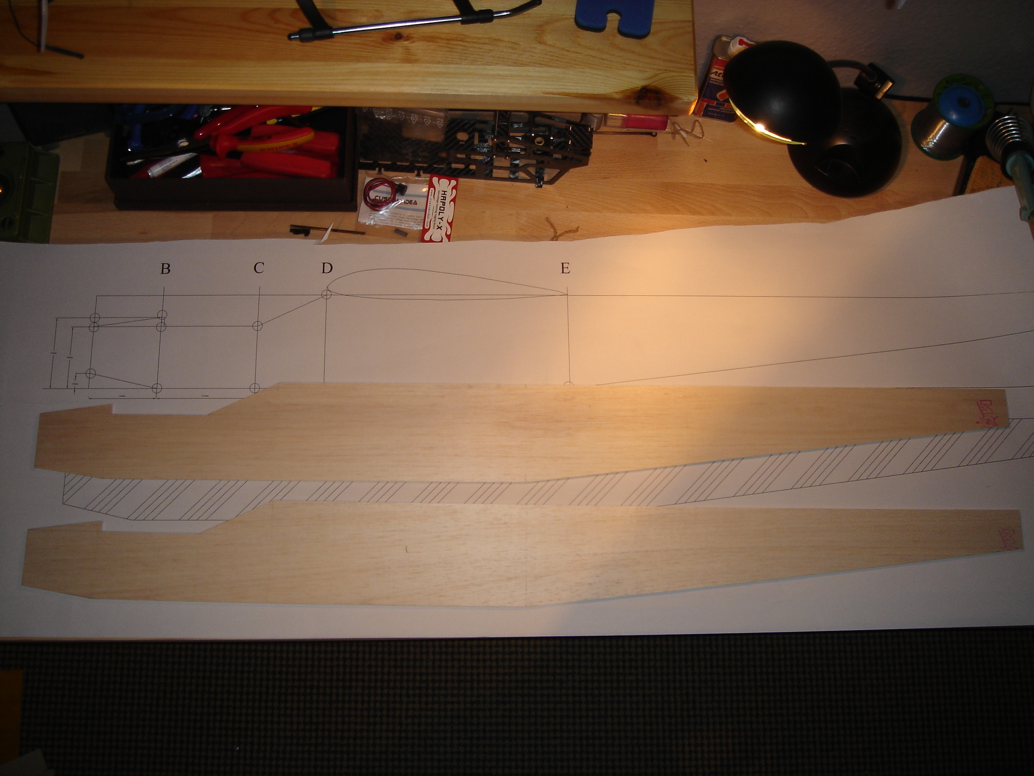

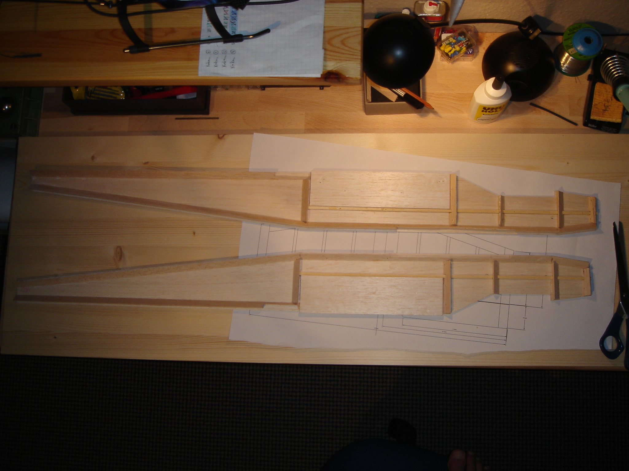

Inzwischen habe ich beide Rumpfseitenteile ausgeschnitten und mit Dreikantbalsaleisten, sowie einer Kieferleiste beklebt.
Da ich erst nach dem einkleben der Dreikanthözer gesehen habe, dass da noch eine Kieferleiste rein muss, musste ich diese wieder entfernen und erneut einkleben.
Geklebt wird mit normalen Weißleim Marke Uhu.
Was ich bis hier schon gelernt habe:
1. Balsaholz lässt sich sehr leicht bearbeiten.
Aber genau leicht "verschneiden".
2. Ein scharfes Messer bzw ausreichnend Ersatzklinken sind Pflicht
3. Wenn auf dem Plan geklebt wird, unbedingt Folie zwischen Zeichnung
und Holz!
4. Damit sich das Holz nach dem Verleimen nicht verzieht, dieses bis zur
Leimaushärtung fixieren. Das geht sehr gut mit
Nadeln/Korkpinwandpins

Beitrag von lloyd »
sevenfifty hat geschrieben: 3. Wenn auf dem Plan geklebt wird, unbedingt Folie zwischen Zeichnung
und Holz!
Das hat du schonmal sehr gut erkannt. Hast du so ne Styrodur Platte odder ähnliches druntergelegt? Da lässt besser bauen und der Bauplan verrutscht nicht wenn du den festpinnst.
Aber ich würde nicht mit Weißleim kleben. Da wird sehr schwer und dauert Stunden. Ich baue meine Holzmodelle komplett mit CA. Und Motorspant mit Epoxy einharzen. Und für den Motorspant unbedingt hochwertiges Sperrholz nehmen.
Danke für die Tipps!
Auf die Idee mit CA bin ich noch überhaupt nicht gekommen.
Für die Spanten habe ich dreifach verleimtes Modellflugsperrholz gekauft.
Und das mit dem "einharzen" hört sich gut an.

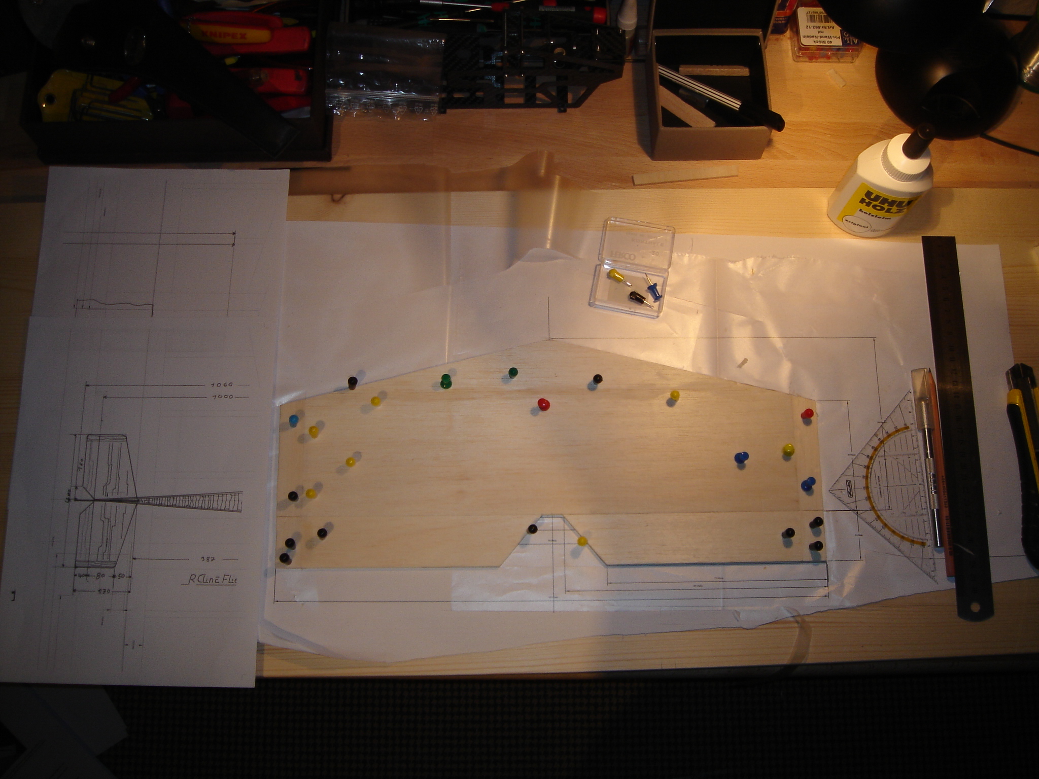

Heute habe ich mich mal an das Höhenleitwerk getraut.
Jetzt wo ich etwas Übung beim "Balsaholz schneiden" bekommen, geht es auch auch besser vorwärts.
Ursprünglich wollte ich die kompliziertere Variante aus vielen einzelnen kleinen Balsastückchen machen.
Aber dann habe ich mich doch für die einfachere Plattenbauvariante entschieden.
Didi
