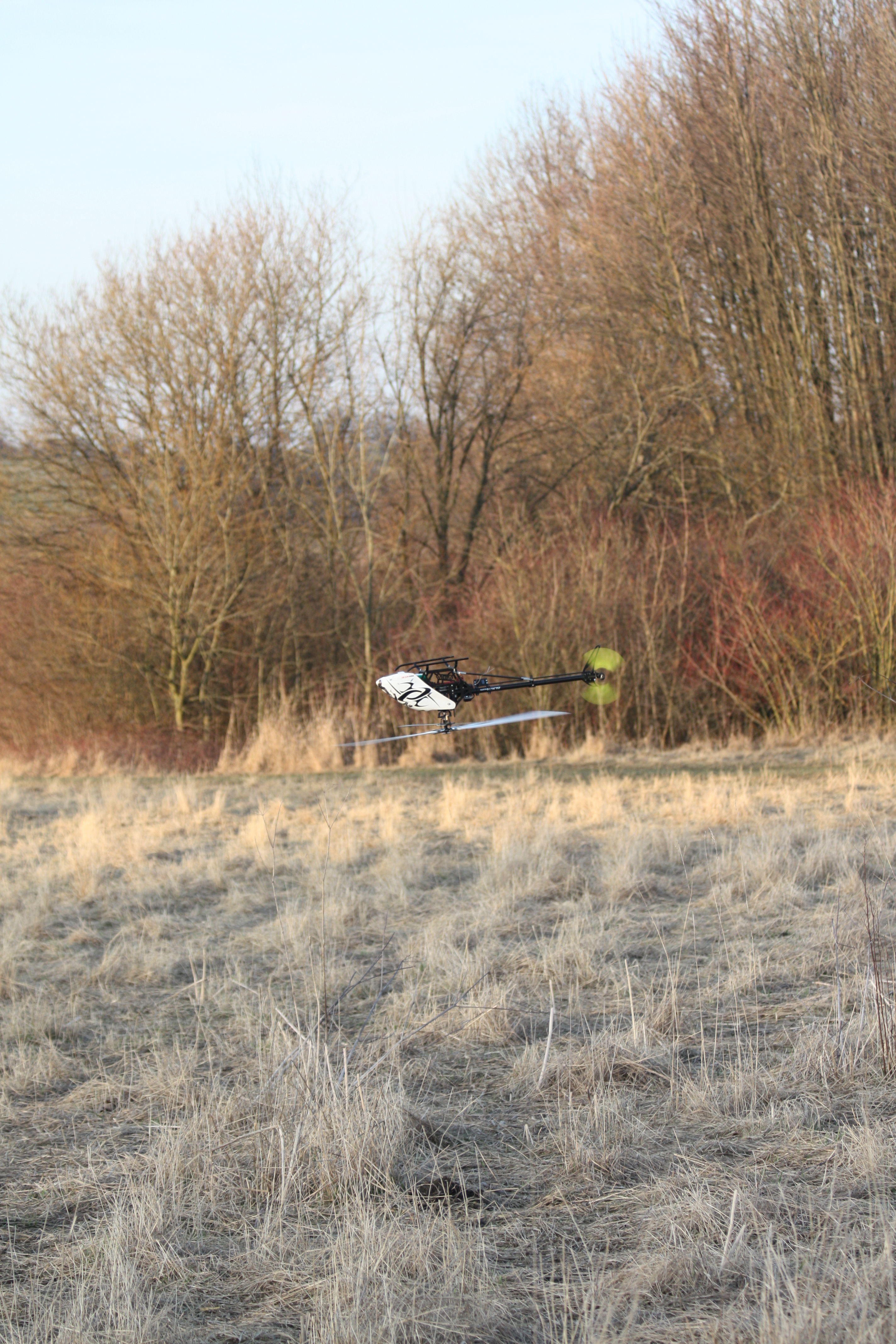

Mir gefällt der Gelbe Rotorkreis auch besser. Die Blau/weißen sieht man auch nicht besser, oder was fehlt Dir zu weißen Wolken noch blauer Himmel ;)
Basti :evil5:
Elektronen sind rot!!!

Basti hat geschrieben:Mir gefällt der Gelbe Rotorkreis auch besser.
denke ich werde auch die gelben drauf lassen.. passt auch besser zur paddel ;)
blaetter sind uebrigens "K&B Dream Blades 70mm" beim berlinmodellbau gekauft.. passen perfekt in die blatthalter
(sind eigentlich als protos zubehoer ausgeschrieben, nur in den passen sie nicht.. viel zu breit..)
ps: @basti, du hast aber nen komischen lipoly, da steht ja align auf dem heckrohr... und auf dem kopf steht er auch.. ;)
Gruß, Jérôme

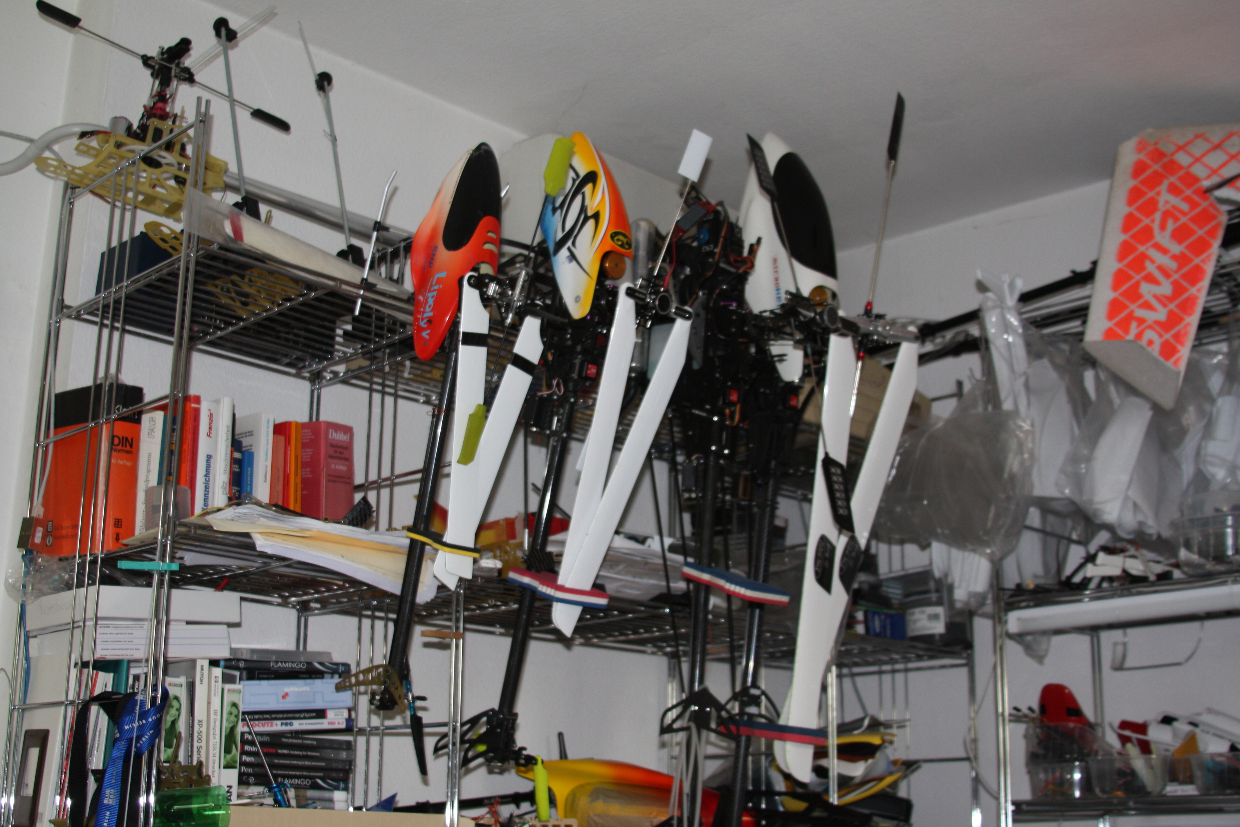

Hi Jérôme,
Die K&B sind einfach nicht zu schlagen.. weder in Preis noch in Leistung :twisted: Wir verwenden die nur noch, vom Mini Titan bis zum 700E..
Der komische Lipoly hat ein gekürztes 600er Rex CFK Heckrohr und ist unser Crossover.. Aber schau hier hängt er neben meinem Lipoly :oops:
Basti :evil5:
