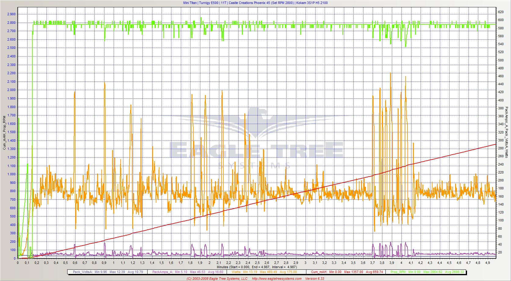

Habe jetzt den Turnigy E500 in Kombination mit dem Castle Creations Phoenix 45 auch in meinem 2. Mini Titan, heute ist mal wieder der Eagle Tree mitgeflogen :D
Der Phoenix läuft im Governor Mod (Set RPM) und ist mit dem 11er Ritzel auf 2800 upm programmiert! Wie man im Log sieht läuft der E500 auch mit diesem ESC sehr gut, Akku 40°C, ESC 36°C und Motor 37°C direkt nach dem Flug gemessen!
Der Turnigymotor hat mit dem kleinen Ritzel so viel Drehmoment bei doch recht ordentlicher Drehzahl, dass das der erste Motor ist bei welchem mein Heck bei intensivem Pitchpumping nicht mehr wegdreht, auch der SCORPION HK-2221-8 konnte da nicht mithalten!
Nach langem Testen habe ich für mich jetzt endlich die optimale Kombination gefunden!
Mini Titan | Turnigy E500 | 11T | Castle Creations Phoenix 45 (Set RPM 2800) | Kokam 3S1P H5 2100

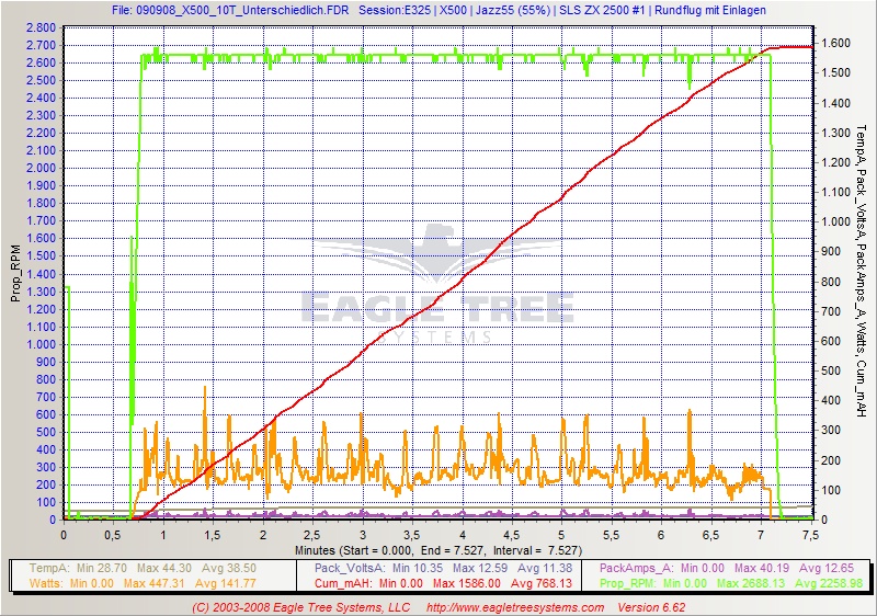

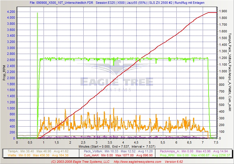

Also bei mir werkelt der Turnigy mit 10er Ritzel ebenfalls am 55er Jazz bei 55% Regleröffnung mit 2650-2700 U/min. Rechnen bringt meiner Meinung nach bei den Motoren sowieso nicht viel. Hier gilt einzig und allein MESSEN!!! Ich messe im Stand bei 0° Pitch mit dem optischen Drehzahlmesser, um überhaupt erstmal ne Ahnung von der Drehzahl zu bekommen und anschließend schau ich mir die Kurve aus dem EagleTree an. Stimmt meistens perfekt überein.
Was den Stro,mverbrauch angeht, so würde ich es mal auf den ALC40 schieben und das du mit 12er Ritzel unterwegs gewesen bist. Ich fliege das 10er Ritzel und habe dabei einen Stromverbrauch von durchschnittlich 250 mA/min. Je nach Flugweise kann es aber aiuch mal etwas mehr sein. Ich hab die gleiche Kombi schon mit 215 mA/min geflogen (Schwebe) und auch schon 290 mA/min verbraucht (Speedflug mit sehr vielen Loops, Turns und Rollen). Es kommt also auch sehr auf den Flugstil an.
Zum Beweis auch noch zwei Logs. Beide sind hintereinander erflogen worden. Beim ersten Akku noch etwas zaghafter, beim zweiten war ich dann schon flotter unterwegs und hab so ca. 5 Loops hingelegt und fast jede Wende durch einen Stall-Turn mit 540°-900°-Drehung um die Hochachse des Helis. Achtet mal auf den Verbrauch(Cum_maH, stimmt zu 90% mit der reingeladenen Kapazität überein). Die Temperatur ist übrigends die Motortemperatur.
erster Akku, noch zaghalft geflogen
SLS ZX_Jazz55%_Turnigy_10T_2.jpg (294.86 KiB) 1483 mal betrachtet
zweiter Akku, schon etwas wilder geflogen
SLS ZX_Jazz55%_Turnigy_10T_1.jpg (268.01 KiB) 1481 mal betrachtet

Also mit Jazz 40-6-18, 55% Öffnung und 10er RZ gut 2600/min. Flugzeit 7,5min, allerdings mit 2500er Akku.
Wieviel lädst du denn nach, wenn ich fragen darf?
Deinen Angaben zurfolge müssten es so knapp 1900mAh sein.
Ich habe mal nur einen reinen Schwebeflug gemacht mit 3s 2200er Zippy und nach genau 7min aufgehört. Nachgeladen 1768mAh, das sind 253mA/min.
Das ist die 80%-Grenze für die Akkus ziemlich genau.
Wenn es im Rundflug auch so sein soll, müsste der Jazz ja einiges an Einsparung bringen.
