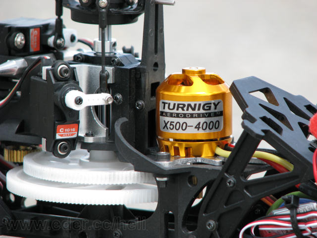

bei meiner letzten Hongkong Bestellung habe ich aus Neugierde den in US Foren schon öfters erwähnten Turnigy X500-4000 Motor mitbestellt und muss sagen, so viel Power in der Größe habe ich noch nicht erlebt!
Technische Danten:
Turns: 6
Kv: 4000rpm/V
Power: 200W
Resistance: 43mh
Idle Current: 1.9A
Diameter: 28.4mm
LengthL 31.6
Shaft: 3.175mm
Weight: 57g
http://www.hobbycity.com/hobbycity/stor ... oduct=6316
Bei der Montage muss wie beim SCORPION Motor ein Loch leicht aufgefeilt werden!

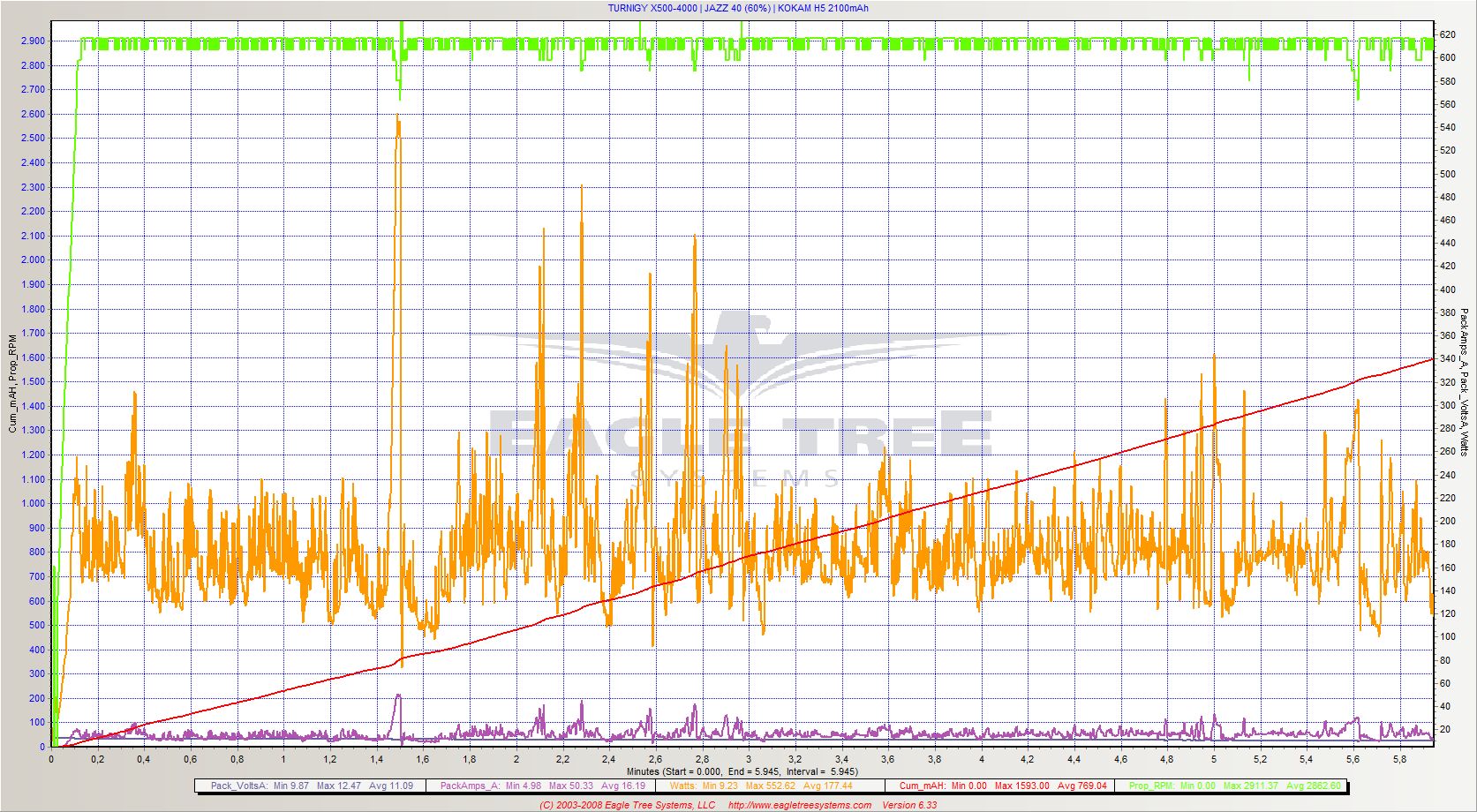

Mit einem 11er Ritzel und 60% Regleröffnung am Jazz hatte ich knapp über 2.900 U/Min. am Kopf :shock:
Die Flugzeit war auf 6 Minuten angesetzt, der Verbrauch laut Log lag dann bei 1.761 mAh!
Der Motor ist viel lauter als der SCORPION oder der 500TH, beim Flug klingt der MT damit eine klasse größer :D
Die Power ist ein Wahnsinn, 11 Grad Pitch zieht mein MT mit 896g (28g EagleTree) Abfluggewicht gnadenlos ohne einen Zucker durch!
Der Flug welchen ich geloggt habe bestand aus schnellem Rundflug mit großen Powerloops, leider hatte ich die Elektronik des Drehzahlsensors beim Regler untergebracht was die Störungen im Drehzahlverlauf im Log ausmacht! Ich werde morgen nochmals einen Akku Loggen und hoffe, dass der Drehzahlsensor dann besser arbeitet!
Ein absoluter Wahnsinn ist auch der Preis des Motors, der kostet nämlich gerade mal 17,14 USD (ca. 11,30 EUR) :shock: :shock: :shock:
Fazit Motor: der SCORPION HK-2221-8 V2 hat vorerst Pause, mal sehen wie der 2221-6 geht wenn er wieder lieferbar ist!

Hallo Wolfgang,
das Log hat teilweise extreme Ausschläge da ich versucht habe den Motor in die Knie zu zwingen z.B. schneller Fall mit viel negativ Pitch und dann mit Vollpitch abgefangen, dadurch kommen Spitzen von 60A und knapp 650W zustande, das sind aber echt provozierte Manöver bzw. Werte!
Die Temperatur von Motor, Regler und Akku lag unmittelbar nach den Flügen gemessen zwischen 38°C und 45°C alse recht kühl das ganze System!
Um die Flugzeit zu verlängern werde ich sobald meine bestellten Ritzel angekommen sind auf ein 10er reduzieren und mit der Regleröffnung so weit gehen, dass ich zwischen 2.700 und 2.800 U/Min. habe.

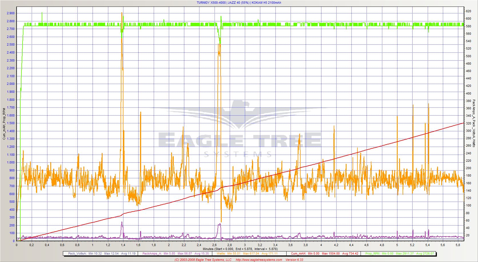

Anbei drei Loggs mit 50%, 55% und 60% Regleröffnung am JAZZ, biem Flug mit 50% Regleröffnung habe ich vergessen den Drehzahlsensor anzuschließen!
Ritzel ist ein 11er.
Bin heute 8 Packs mit dem Motor geflogen und bin total begeistert :D

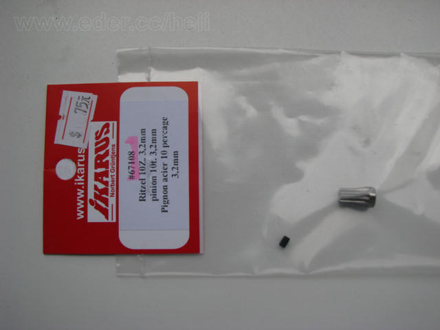

Die 10er Ritzel sind gestern angekommen, sind übrigens von Ikarus, wenn das Wetter passt gibts am Wochenende wieder einen Bericht!

Hi RedBull :)
Weißt du zufällig, was für ein Modul dein 10er Ritzel hat? Der Shop wo ich kaufen würde, hat Modul 0,5 und 0,7.
Bei Ikarus hab ich online nichts gefunden. :oops:

also die rexzahnräder haben modul 0,5, somit wird redbull wohl auch 0,5 haben. 8)

...hab zwar keinen Rex aber der Mini Titan hat auch Modul 05!

Nachdem ich aus Hongkong :D das Ikarus 10er Ritzel bekommen habe bin ich heute zum ersten mal raus um zu Testen!

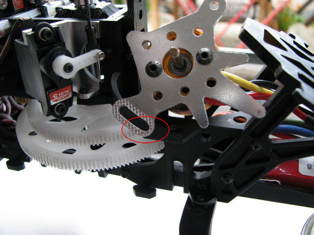

Mit dem 10er Ritzel musste ich die Motorhalterung mit einer kleinen Schlüsselfeile leicht nachfeilen um nahe genug an das Hauptzahnrad zu kommen (siehe Bilder)!
Nachbearbeitete Motorhalterung
10er Ritzel von Ikarus
