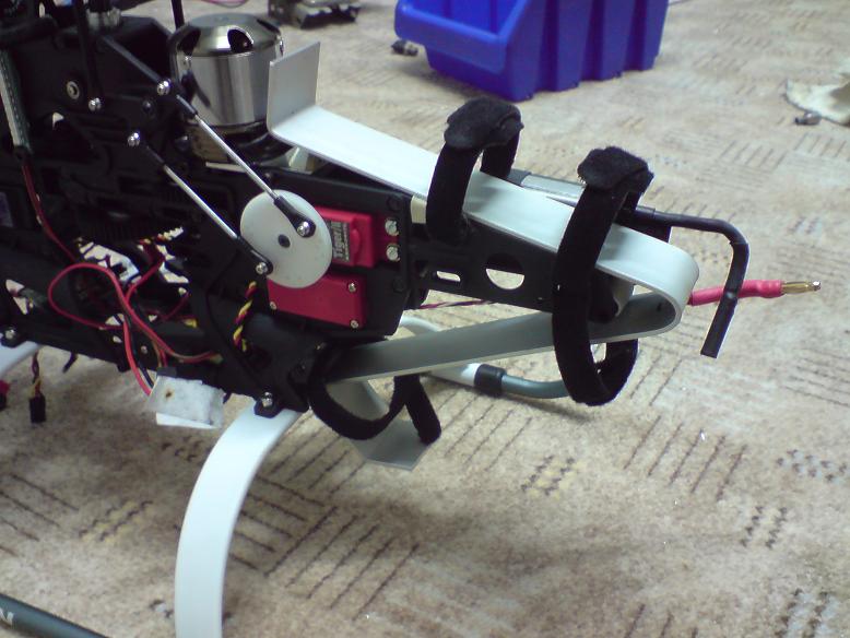

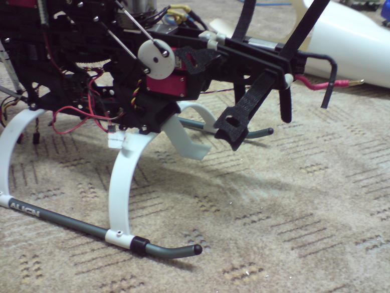

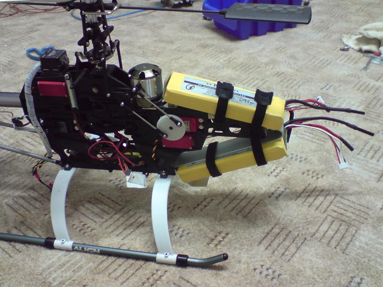

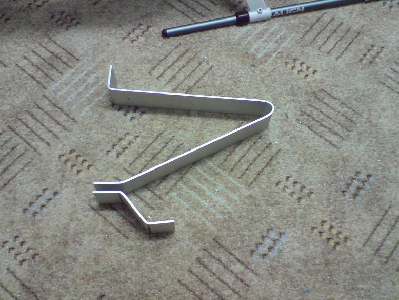

Nach eine guten stunde arbeit mit hilfe meines kumpels ( metallbauer und cnc progger ) Kam das heraus:
Material ist ein alustreifen 30x2 vom baumarkt. Die teile wiegen 66gr. Alles passt wie es sein muss.
Die lipos sind 4000mah polytec ( ich hab sie aus der bucht günstig geschossen )
Den schwerpunkt bekomm ich nur durch die verlagerung des heroservos hin, was ich wegen der direktanlenkung auch so vor hatte.
Bilder sagen mehr als worte;
FX-30:

ich hab auch unten eine Alu-Platte Montiert damit mir nicht die 4s LiFe unten vom Hanlteband durchgedrückt werden. Oben braucht man's ja eigentlich nicht. Wenn du vorne Gewicht sparen willst dann montier einen HK3026. Wiegt um einiges weniger, und verbraucht weniger...
