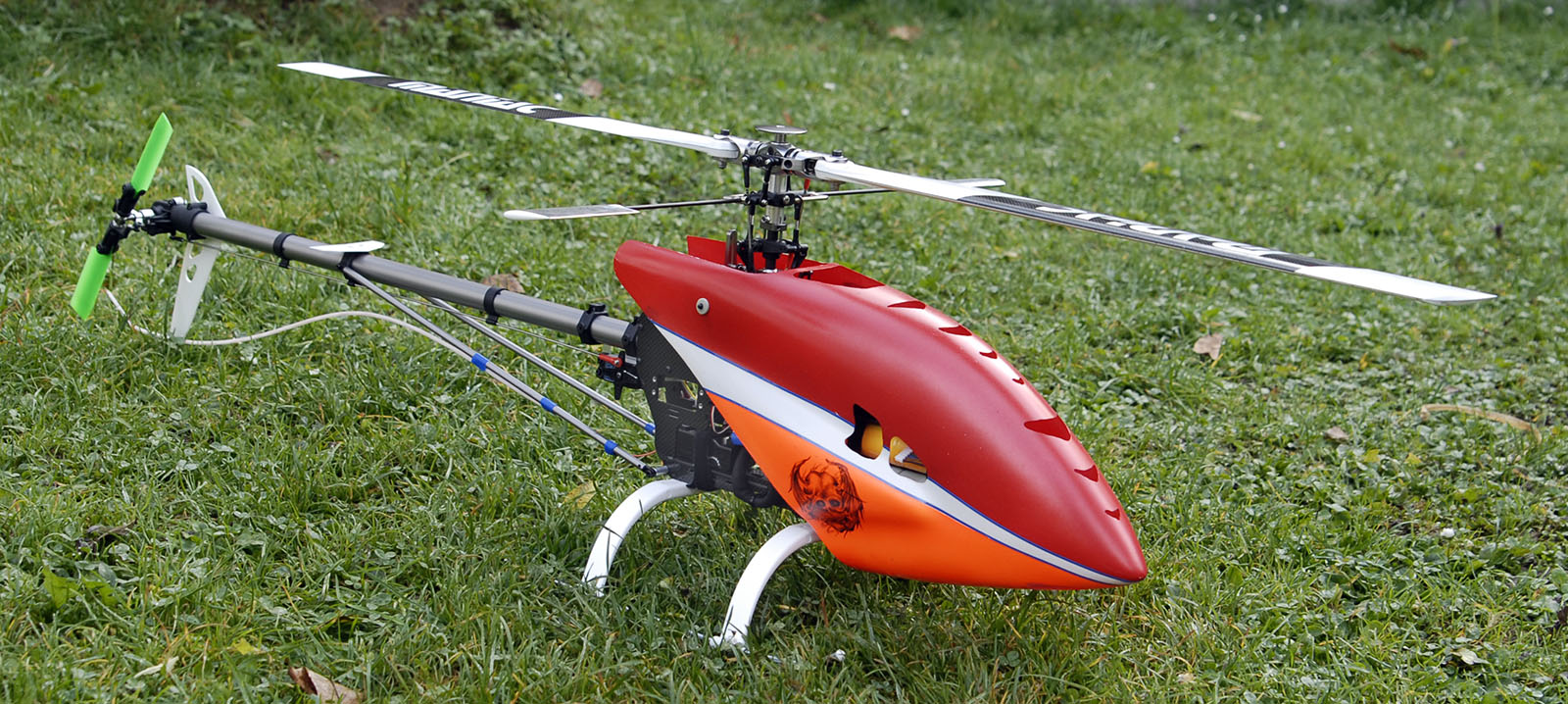

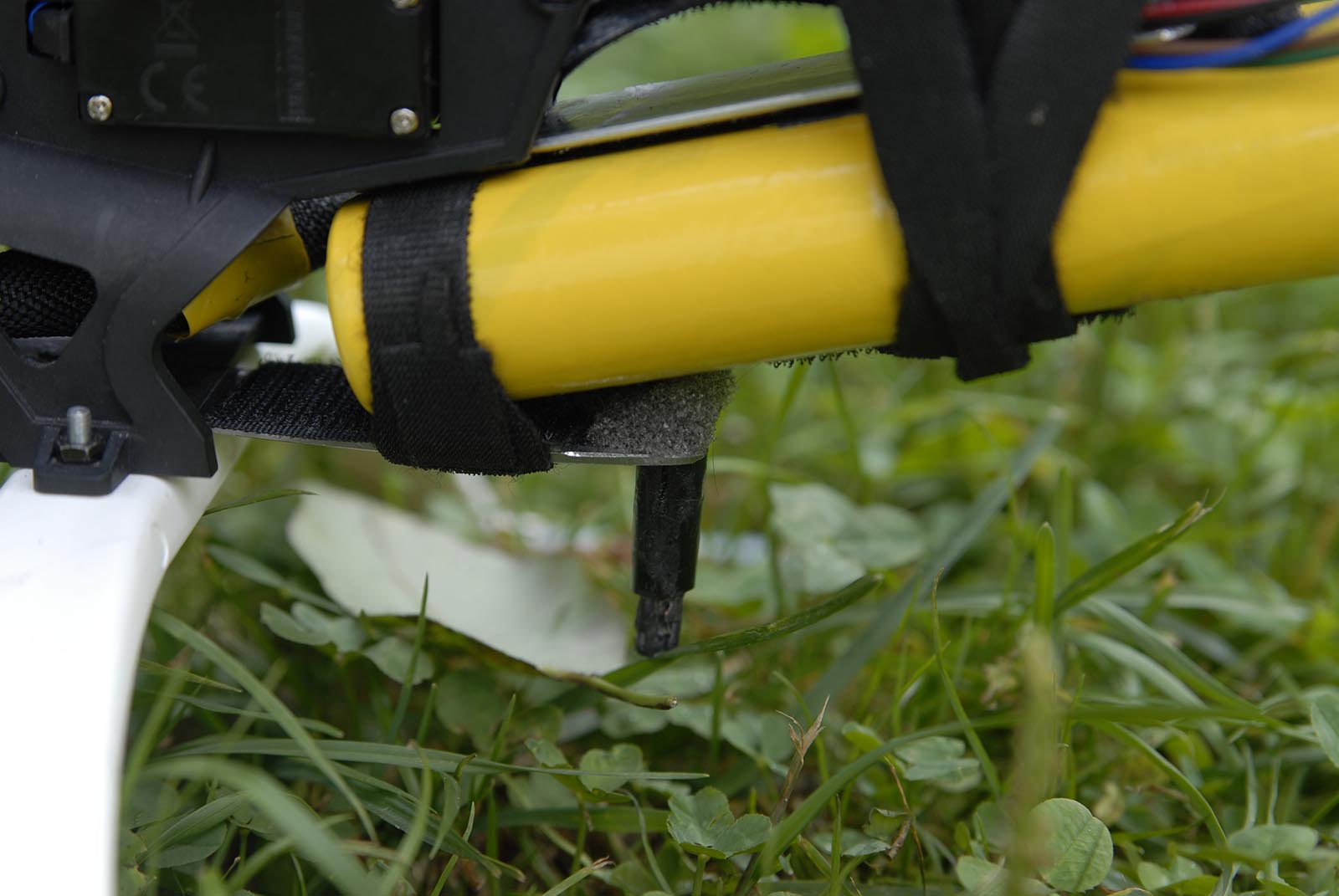

So sieht mein Hurri damit aus! Hab mir zur Befestigung eine Metalplatte auf der Oberseite der Kufe montiert und einen CF Stab nach unten eingebaut. Das wurde dann horizontal angebohrt und ein Karosseriebefestigung von den Modellautos haltet das ganze dann. Dazu die Plastikhalter von Align. Die werden einfach bei den Löchern der Gaui Befestigung reingeschraubt. Breite passt perfekt! Dann einfach die Löcher so machen wie benötigt und die Schutzgummis rein. Ich hab die Haube genommen -> http://shop.lindinger.at/product_info.p ... s_id=68624
Der Faxxe hier aus dem Forum hat eine lackierte 600er Rex Haube drauf. Gibt's irgendwo einen Thread dazu!

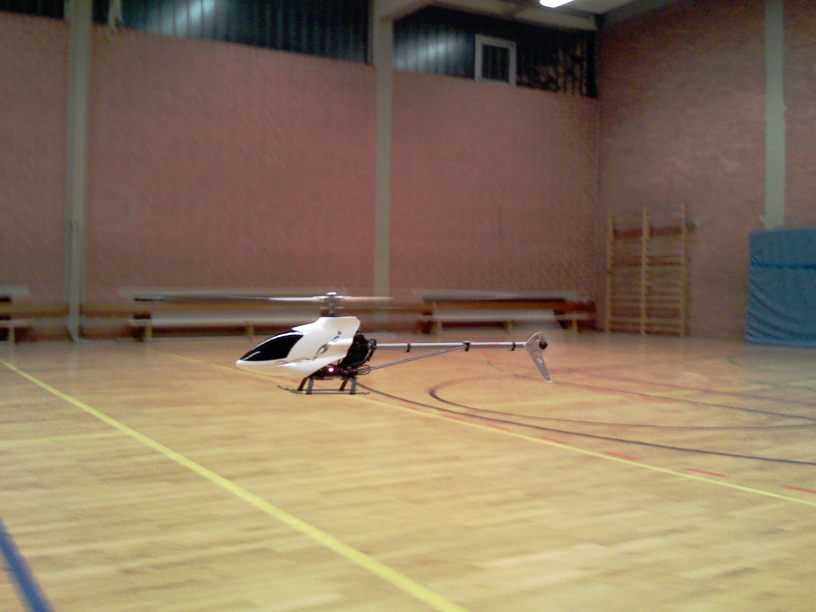

hab jetzt die vom EP10 drauf. Viel Platz, sehr gut verarbeitet und lackiert.
