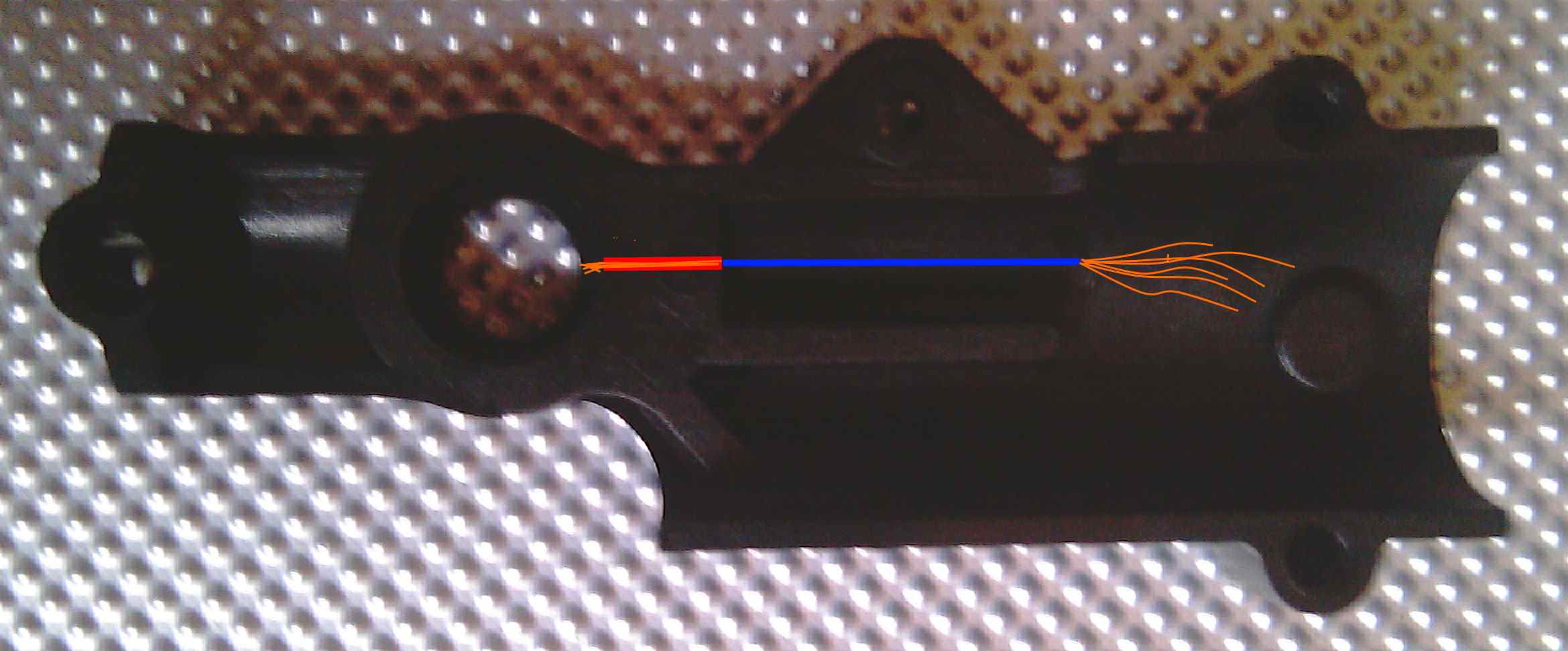

Hört sich gut an! Post doch mal ein paar Fotos von dem Mod - würde mich interessieren.

In das Heckgehäuse an der roten Linie mit einem Messer eine Kerpe geschnitzt. Die abisolierten Drähte der Litze (braun) müssen in der Kerbe vollstänig verschwinden,
weil das Heckritzel darüber läuft. Die überstehenden Drähte zusammen mit dem Kugellager in die Passung des Gehäuses drücken. Die Farbe am Ende des Heckrohrs etwas
abkratzen, so das die Drähte am anderen Ende der Litze das Rohr sicher berühren. Vor dem zusammenbau nochmals die Drähte in der Kerbe überprüfen.
Bei mir hatts geholfen :drunken:

Supi! Vielen Dank.
Der Gedanke kam mir auch schon öffters, nur viel mir keine vernünftige technische Lösung ein. Die hast du mir jetzt gegeben :-)
Auf zehn Flüge kommt bei mir in etwa ein Heckzucker - vielleicht verschwindet der ja dann auch noch.

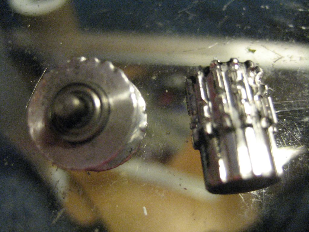

das vordere am motor läßte aber bitte in plaste, sonst:
http://www.rchelifan.org/download/file. ... &mode=view
:lol:
Gruß, Flo
