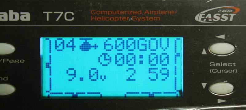

Soooo, jetzt ahbe ich ne astreine Displaybeleuchtung!
1x nur lauwarmer 7805, 2 Kondensatoren 100nF, grüne EL-Folie, nagelneue Displayfolie (3,45€)
Nochmal als Tipps für Nachahmer:
- Die Leuchtfolie reagiert extrem empfindlich auf Hitze. Hat mich schon einen Kontakt gekostet. Also besser keinen Schrumpfschlauch verwenden oder drüberschieben und sehr vorsichtig weit weg von der Folie aufwärmen.

Hatte eben noch Fotos gemacht und wollte Euch das Ergebnis noch zeigen.
Die Schutzfolie ist noch drauf, falls ihr Euch wundert.
Die unbeleuchteten Ränder stammen von der Folie, die dieses mal leider einen sehr breiten Rand hatte.
